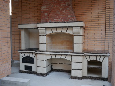

Половинки, но естественно выставлены не пиленой стороной. У нас по сравнению с вашим в продаже , не очень хороший шамот, он рыхлый
jenshen20@yandex.ru
Анжей
Сообщения: 142
СообщениеДобавлено: Ср 27 Апрель 2016, 14:55 Ответить с цитатойВернуться к началу
А с какой целью применяются "тычки-половинки" на задней стенке?
Шинкевич Женя
Зарегистрирован: Вт 26 Апрель 2016, 21:25
Сообщения: 28
Регион: Беларусь г. Мозырь
СообщениеДобавлено: Ср 27 Апрель 2016, 15:03 Ответить с цитатойВернуться к началу
я не претендую на истину. У тычка меньше площадь, меньше подвержен к трещинообразованием и по внешнему виду, они смотрятся поинтересней цельного кирпича. Да, лишнее пиление, но думаю этого стоит
jenshen20@yandex.ru
Сообщения: 6689
СообщениеДобавлено: Ср 27 Апрель 2016, 15:13 Ответить с цитатойВернуться к началу
Совершенно верно- поэтому я и обратил внимание.

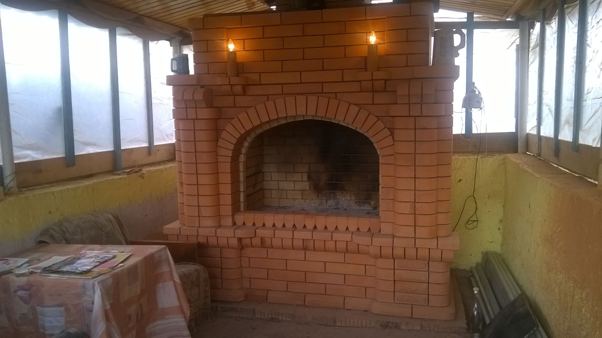

Не ради рекламы, обновил фото, убрал столб и станок. Всем удачи. Беларусь.

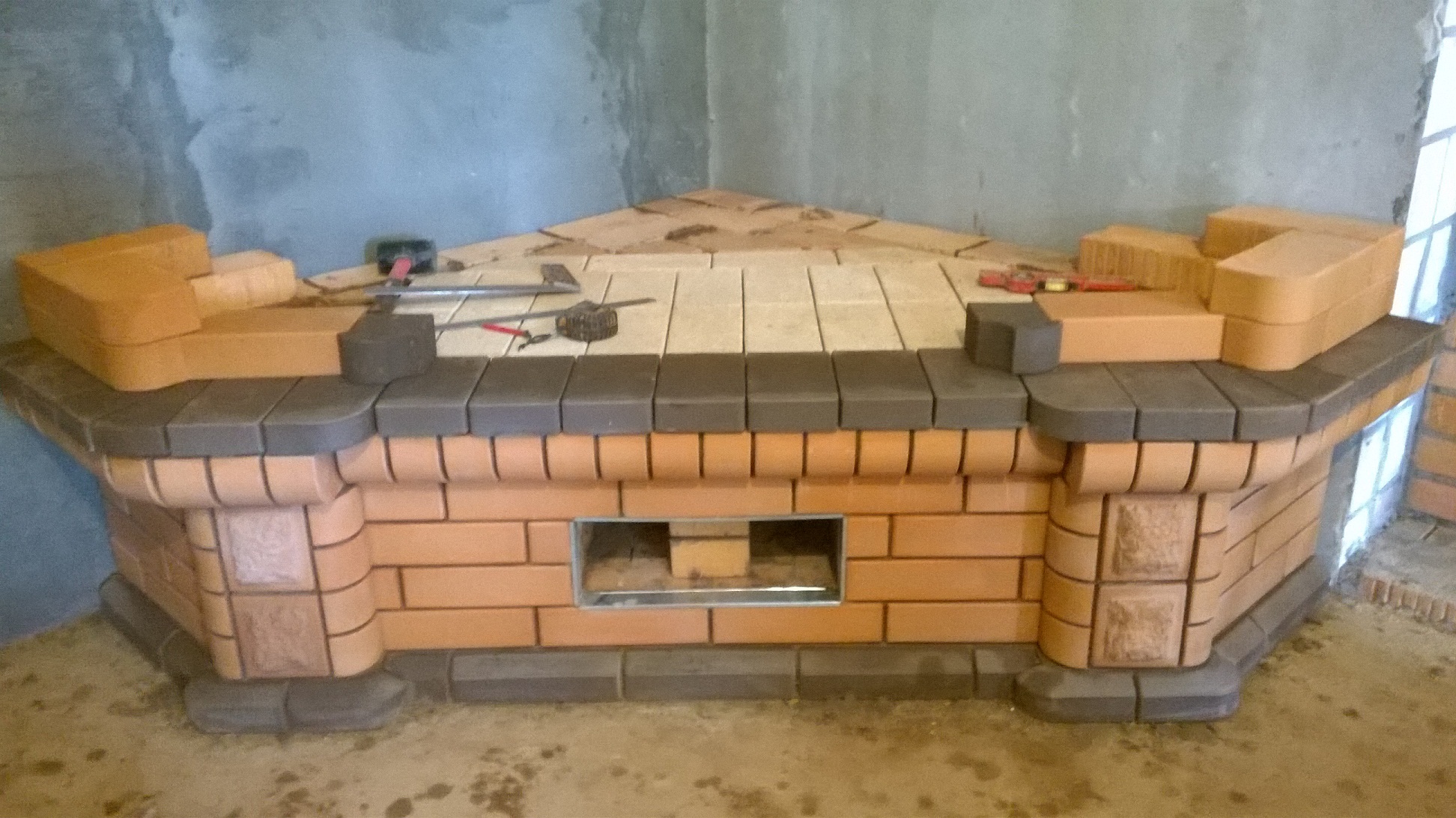

Начало. Камин в угол. Всем удачи. Беларусь

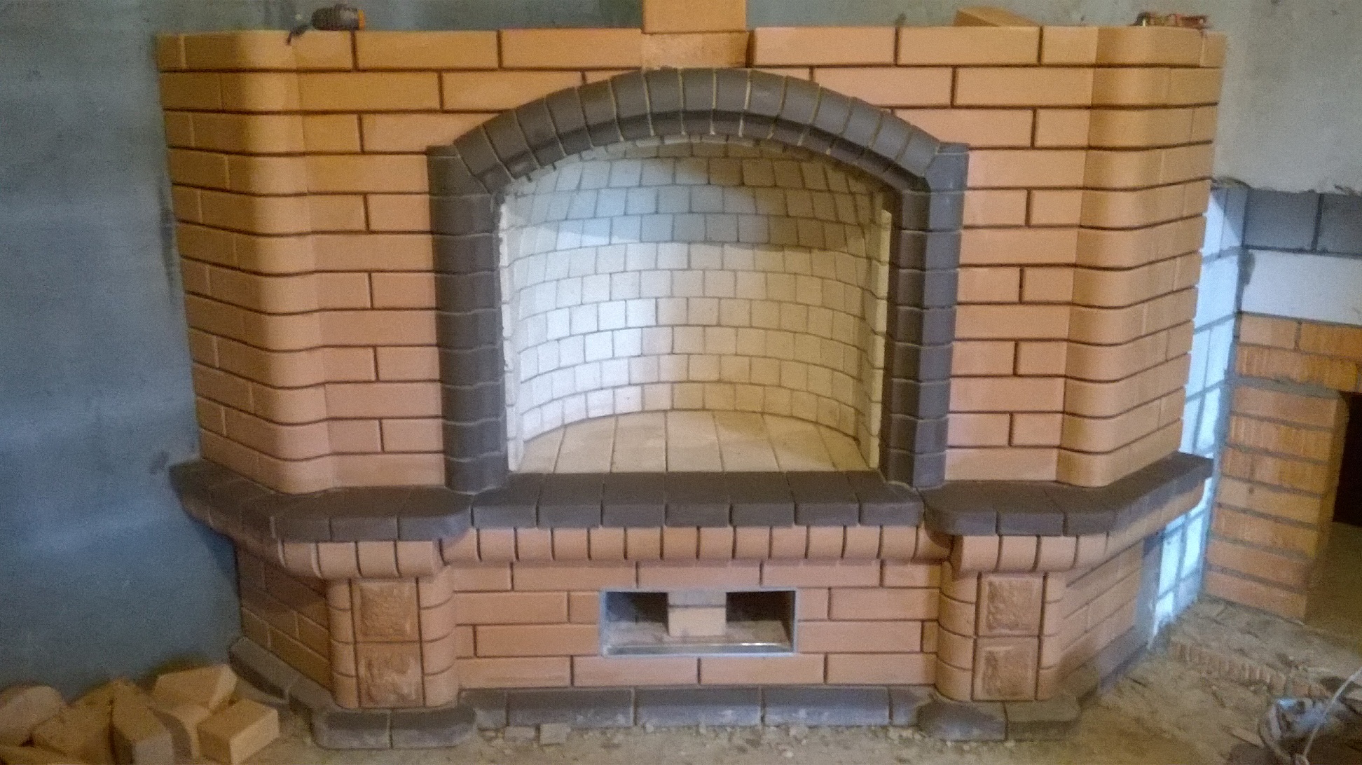

Продолжение. Всем удачи Беларусь
