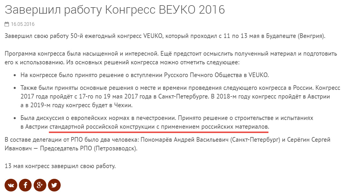

На конгрессе Veuko 2016 в обсуждениях применения шамотных изделий при строительстве печей в ЕС и РФ пришли к решению проведения испытаний индустриального шамота БКО, применив его в "стандартной российской конструкции печи" и построенной в городе Stoob (Австрия).
Председатель РПО заявил ответственно, что никаких проблем с индустриальным шамотом у него на фирме при строительстве печей не возникает. Он же дал согласие на доставку отечественного материала и строительство печи в учебном центре, где в дальнейшем она будет испытана по европейским нормативам.
С материалом все понятно. Отбор и калибровка будут проведены, а вот что понимать под определением "стандартной российской конструкции печи" (?) Это какая печь - русская (?) или те печи противотока, которые строит КАМИ (?) или это печи из альбомов Госстроя (?)
Да интересно со стандартной конструкцией печи. Есть утверждённые печи советского периода и множество не утверждённых современных печей -по которым идут бесконечные дискуссии.
"стандартной российской конструкции печи" - это какое то поспешное и не обдуманное определение.

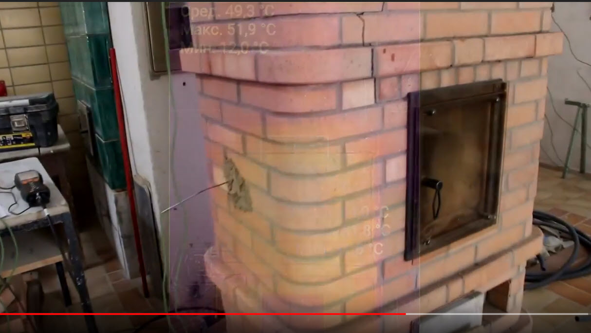

СообщениеДобавлено: Сб 17 Март 2018, 10:11 Ответить с цитатойВернуться к началу

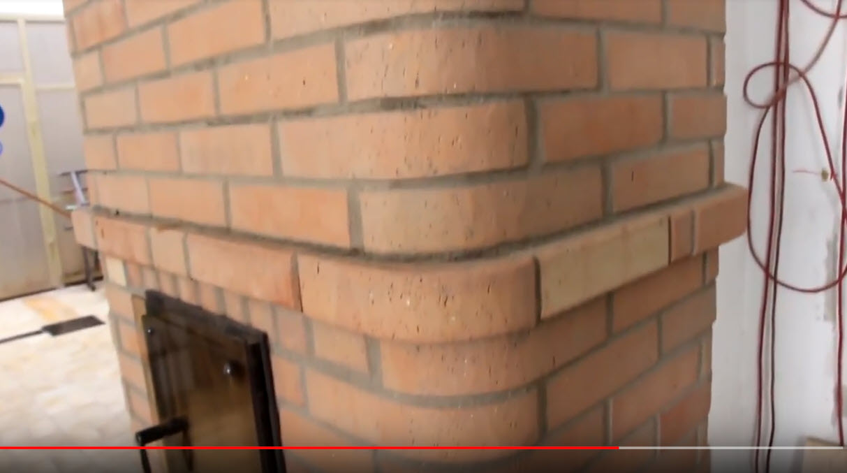

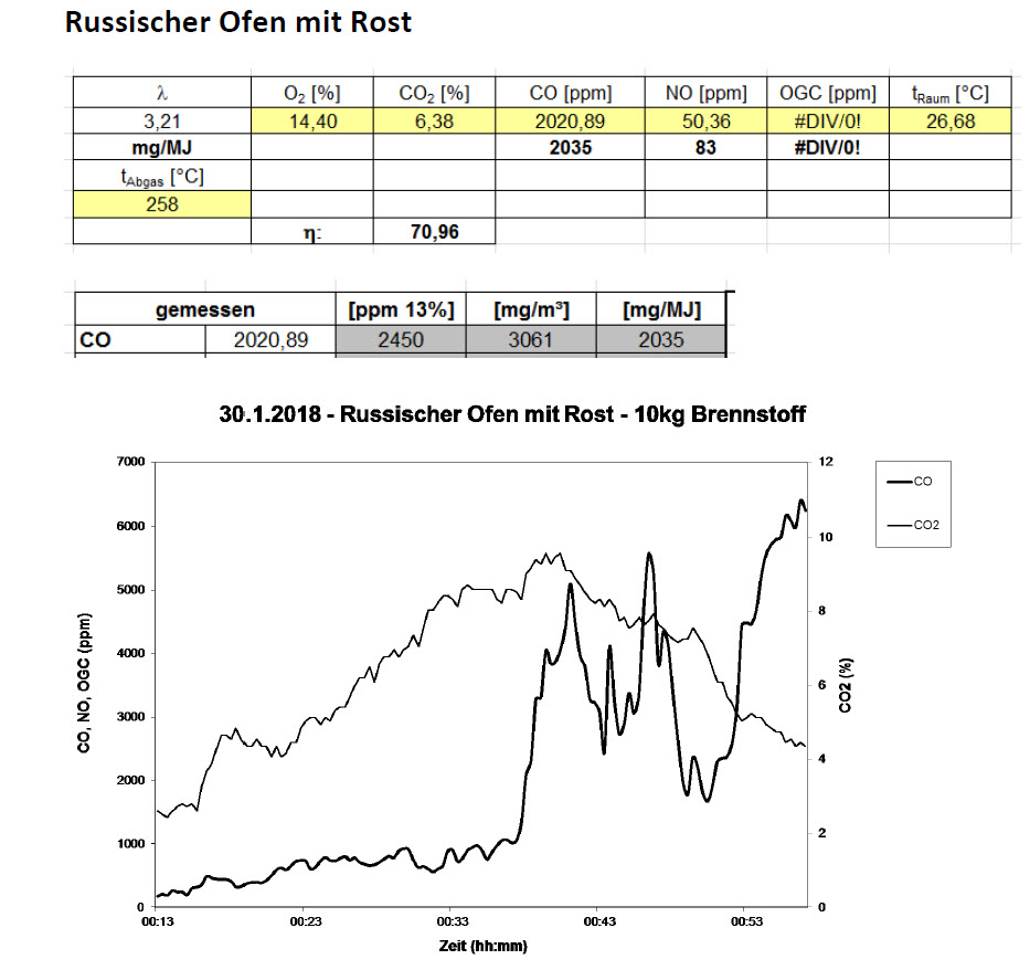

КАМИ (не будем расписываться за все РПО) построили все же печь для испытаний в Австрии, руками австрийцев.
Строили из индустриального Австрийского шамота. Проект печи по системе противотока с колосником, именно то, что КАМИ рекомендует потребителям во всех продаваемых своих конструкциях печей.
Печь испытали и сделали выводы - конструкция печи для применения в Европе не пригодна (!)
При первом испытании печь показала КПД около 70% при обязательных минимальных 78% по СО превышение в 1.7 от нормы.
Температура отходящих газов очень высокая при малой площади тепловосприятия печи.
Во второй раз печь переделали с колосниковой на подовую с подачей воздуха через дверцу. Результат оказался еще хуже. Пришлось прекратить испытания на 30 минуте во избежание порчи датчика СО в газоанализаторе.

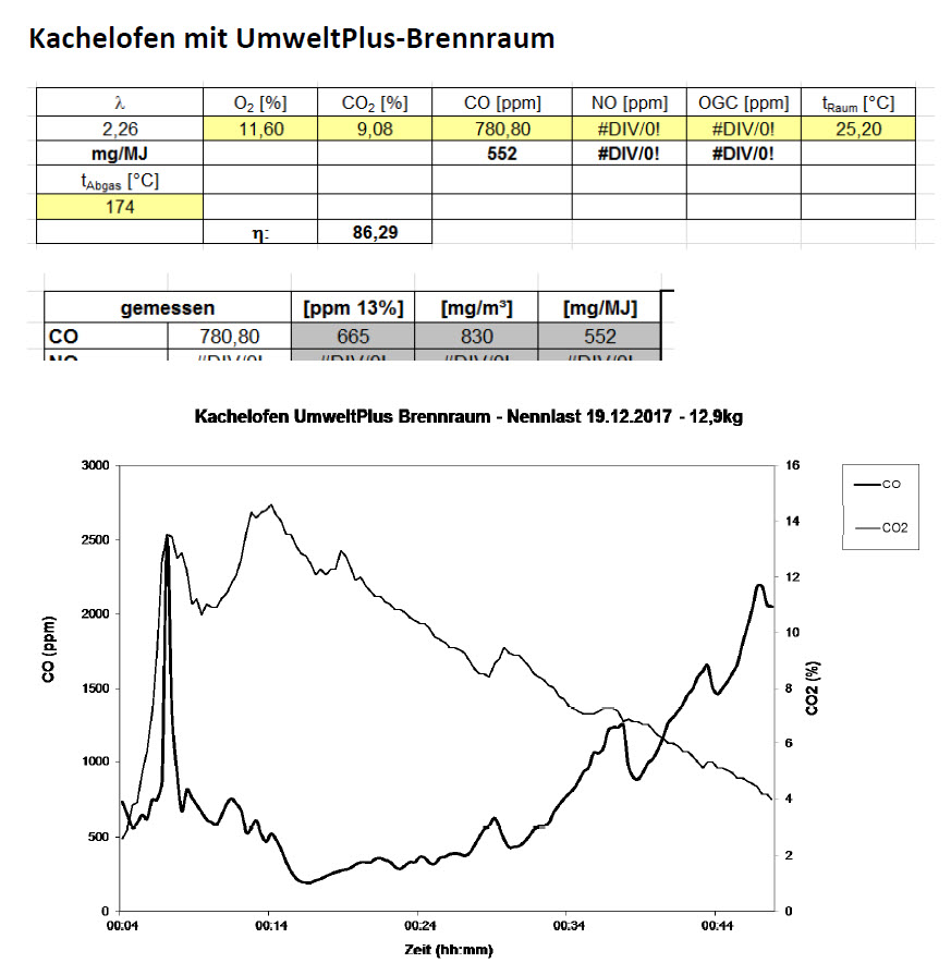

Для сравнения - испытания печи с топкой ЭКО+ Автрийской конструкции

Снимок сделан при испытаниях печи от КАМИ 07.03.2018

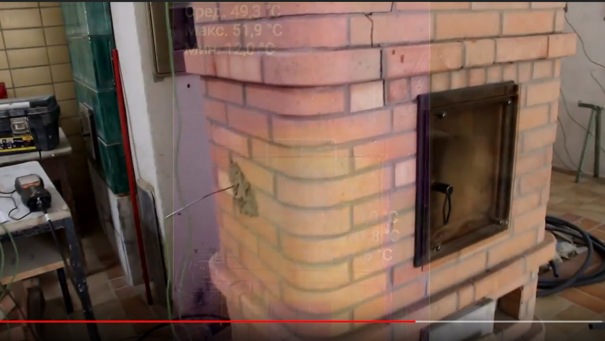

Печь от КАМИ в Штобе

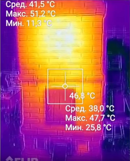

Результат испытания печи от КАМИ в Штобе (Австрия)
