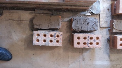

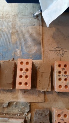

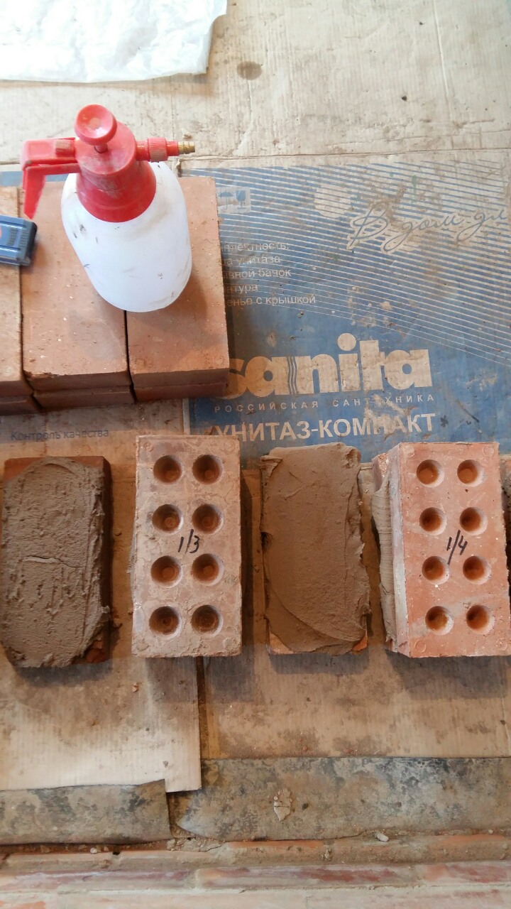

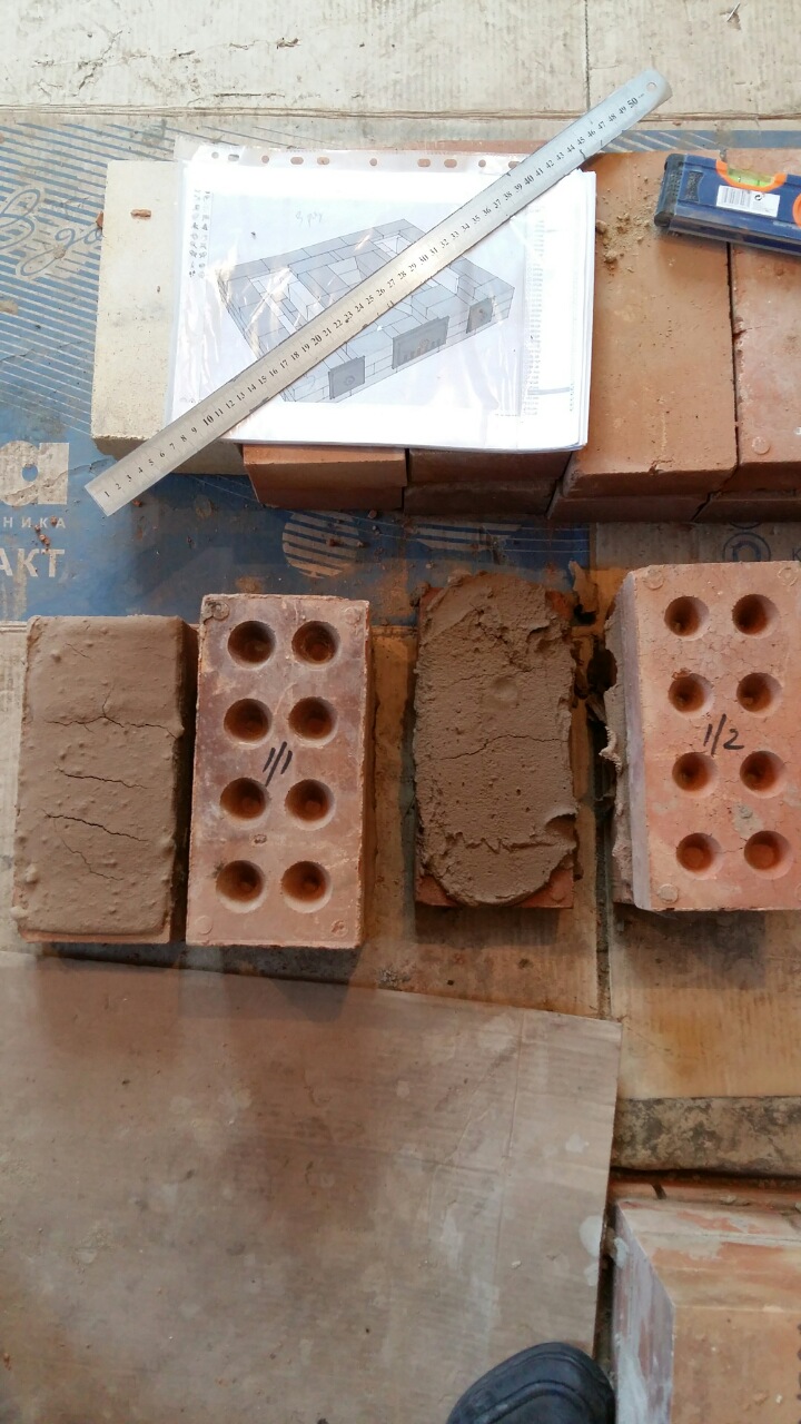

Добрый день. Начал кладку, да что то раствор показался мне тощим. Протестировал глину 1:1, 1:2, 1:3, 1:4, 1:5 (1 глина : песок). Если не сложно смотрим подсказываем. Вопрос: Почему появляется трещина на тощем растворе? (фото подписано: то что в ведре 1, и 2). И вообще так ли опасно класть на тощий либо жирный раствор? Спасибо.
глина 1 песок 3 и 4
 Размер файла:  237.96 КБ
 Просмотров:  796 раз(а)
глина 1 песок 1
 Размер файла:  243.14 КБ
 Просмотров:  746 раз(а)

1 - много воды
2 тощий раствор - осыпется оч быстро и швы будут пустыми. Слишком жирный - даст трещины из-за большой усадки .причина та же - вода, только она , в данном случае, в глине, т.к. глина берёт в себя её оч много.
Вы бы написали название готовой смеси, мож кто-то её использовал и знает - что и как
Игорь 2
Сообщения: 1006
СообщениеДобавлено: Сб 4 Июнь 2016, 08:22 Ответить с цитатойВернуться к началу
Кирпичи у Вас не печные. Придётся заполнять дыры смесью
