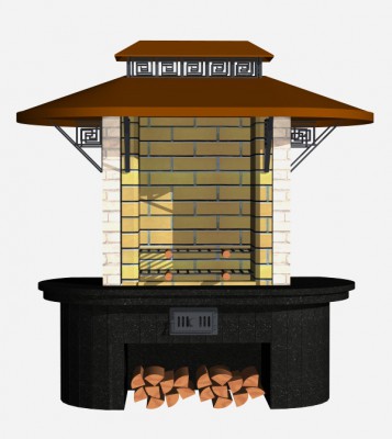

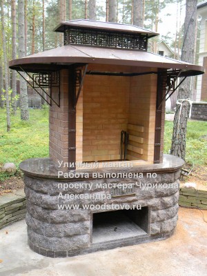

Почитывая в свободное время форум Печных дел мастер натолкнулся на свои же посты, где я сам отговаривал коллег-печников и заказчиков строить мангалы на открытом воздухе. И вот мне самому "не повезло". Хоть заказ и клиент хороший попался, но его условие было такое. Мангал под открытым небом. В этом месте у него стоял просто железный мангал с небольшой крышей. Место проверено. Удобное и привычное. Тем более в другом месте участка планировался уже специальный домик с другим мангалом или комплексом. То есть тут никаких домиков городить никто не собирался. Проект прорисовывал полгода. К сожалению художественного образования нет. Но эскизы понравились и вот что получилось. Фото барбекю это не новодел. Стоит уже давно. Готов ответить на вопросы, если они возникнут.
Эскиз мангала под на открытом воздухе
Вот что получилось

С дымком в лицо, шашлычки? Sad
И что за черная полоска под крышей, провод?

Хороший вопрос. Да с дымком. А как на железном мангале? Так же с дымком. Куда фига-туда дым Very Happy
Провод? Хм...где же Вы провод увидели? Сбоку вижу провода, так это строительные удлиннители...

Да я не с претензиями, даже очень нормальный внешний вид, и бюджетнее чем комплексы, в кризис самое то Smile

Это не новый объект. Тут до кризиса ещё было время поразмыслить Радость
На фото дата 25 сентября 2012 года. Но написано что изменён. Так что готовому барбекю не менее 4 лет

Александр, добрый вечер! А нет ли случайно фото этого мангала в 2016 году? Интересны изменения..
СообщениеДобавлено: Вт 7 Июнь 2016, 21:31 Ответить с цитатойВернуться к началу
Нет нету. Будет выложу. Если пригласят. там если что то не так сразу вызовут. То что видел через год это немного размывает раствор в шамотной кладке спереди и ржавеет дверка. Но они всё сами сделали.
