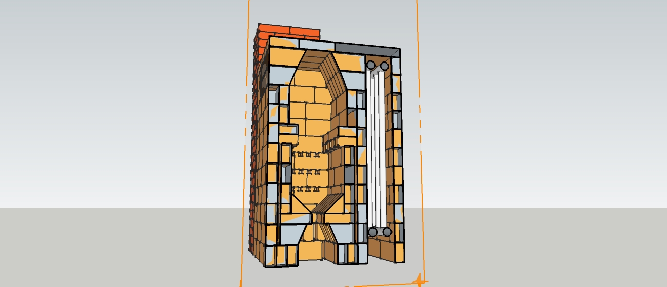

общий вид

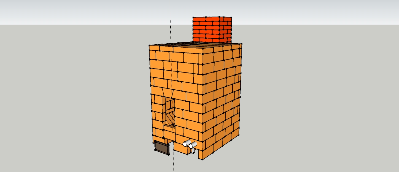

спереди

не знал как импортировать в jpg файлы теперь умею
если нужно еще - сделаю

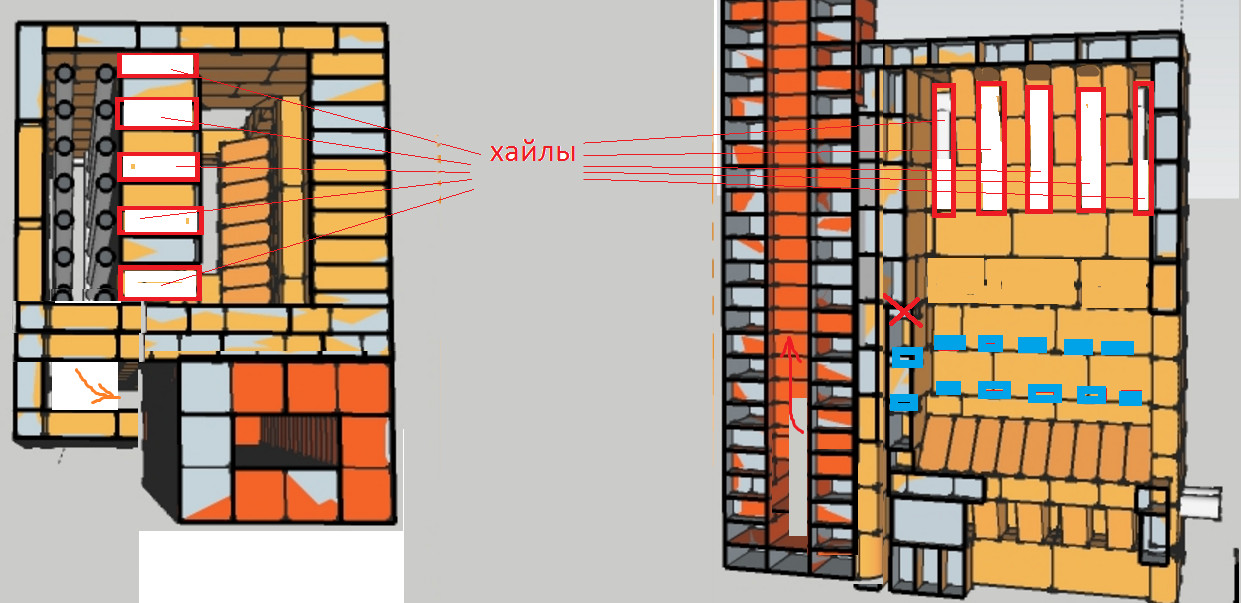

Василий В писал(а): |
...будет ли работать этот котёл? сомневаюсь насчет коренной трубы... |
Я бы сделал так: Теплообменник укоротить(или удлиннить топливник), подъёмный убрать, хайлы увеличить по высоте, понизив нижнюю кромку, добавить ещё три хайла, убрать выступающий поясок на стенках топливника, предусмотреть регулировку и перекрытие подачи ВВ, отверстия подачи ВВ расположить пониже, вертикальные трубы теплообменника расположить в шахматном порядке(как советовал vladgri).

Я бы сделал так: Теплообменник укоротить(или удлиннить топливник), подъёмный убрать, хайлы увеличить по высоте, понизив нижнюю кромку, добавить ещё три хайла, убрать выступающий поясок на стенках топливника, предусмотреть регулировку и перекрытие подачи ВВ, отверстия подачи ВВ расположить пониже, вертикальные трубы теплообменника расположить в шахматном порядке(как советовал vladgri).[/quote]
Цитата: |
Теплообменник укорочу и расположу в шахматном порядке с небольшим градусом вверх
Добавить три хайла - согласен сделаю
не понял для чего понижать нижнюю кромку хайла - объясните Шура пожалуйста.
Убирать подъёмный или сделать как советовал vladgri выход в коренную ввехней части котла - блин оба варианта хороши по своему...???? у меня не правильно изначально.
предусмотреть регулировку и перекрытие подачи ВВ - как это сделать не могу представить
убрать выступающий поясок на стенках топливника - это можно, но как он мешает процессу горения? Я просто копировал с котла Чернова хочу понять.

Никакого зла(если она герметина), дверка нужна в любом случае...
...не понял для чего понижать нижнюю кромку хайла - объясните |
Чтобы понизить перевал, проще говоря, увеличить "колпаковость".
...предусмотреть регулировку и перекрытие подачи ВВ - как это сделать не могу представить |
Теоретически, надо поставить регулятор(заслонку и т.п.), между зольником и отверстиями подачи. Если не придумаете как это реализовать, то можно оставить так как есть.
убрать выступающий поясок на стенках топливника - это можно, но как он мешает процессу горения? Я просто копировал с котла Чернова хочу понять. |
У Чернова, скорее всего, на этот пояс планировалось устанавливать т.н. "катализатор", если этого не делать, то и пояс не нужен, на мой взгляд.
ВВ должен подаваться в верхнюю часть топливника он способствует полному сжиганию газов. поправьте если заблуждаюсь |
По этому поводу, весьма метко, высказался Ю.М. Хошев: "Сколько на пламя не дуй, дрова от этого лучше гореть не станут..."

Вторичка должна быть раскаленной , а не понижать температуру в топке , тогда толк будет
