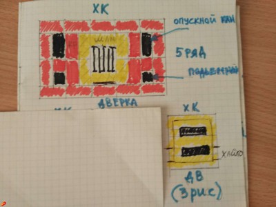

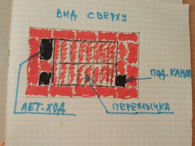

Спасибо что так быстро ответили.Вот печка пятый ряд,дальше топочная
камера шб 8 на ребро.Каналы придется переставить местами,ХК нужна
на задней стенки.Выход из топочной камеры примерно 6,5 на 250 два
как на рисунке, или один ближе к дверки ХК.Хайло из ХК 120 на 120
с двух сторон.Владимир Вы рекомендуете прокладывать картон в
местах,где к наружной кладке примыкает перегородка каналов, а в
моем случаи нужно,ведь каналы все из красного кирпича? Со временем
не образуется щель? И если можно скажите на счет перемычки.
Извините за рисунки.Спасибо.

СообщениеДобавлено: Ср 29 Июнь 2016, 09:42 Ответить с цитатойВернуться к началу
Если сравните теплопередающие поверхности опускных каналов у меня на картинке и у вас, то даже вам станет понятно, что стенки печки у меня будут более горячими, и разогреваться они будут быстрее после протопки.
Я бы у вас убрал внутренние кирпичи от топки в опускных каналах, расширил бы их в 2 раза, дал возможность прогреваться внешним стенкам напрямую ИК излучением от шамота топки.
Оставить только стенки подьемных каналов. Картон на боковые внешние стенки ставлю всегда.
По остальному сказать мне нечего, т.к. нет никаких данных.

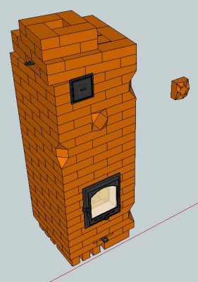

Вопрос такой - как можно украсить небольшую подовую печку?
После того, как фундамент пришлось сместить от лаги пола, труба ушла сзади на боковую стенку. Вспомнил, что видел как делают поворт кладки всей печки. Изобразил.
Ну и небольшие сколы по углам... Surprised
И звезду по центру?...
И кто-нибудь красил дверки белой Цертой Smile
Шамот у нас есть и ША5 и ША8 - покомбинировал.

Добрый день, Владимир.
Спасибо за Вашу оперативную и главное бескорыстную помощь.
Ох и хитрая у Вас получилась подовая-мини (2,5х2,5).
Извиняюсь за свою глупость. Возникли вопросы по работе печи:
1) смысл нижней вьюшки;
2) назначение поддувальных (передней и задней дверок).
Заранее благодарен
Глеб.
Сколы по рёбрам немного напоминают сыр, надкушенный мышью:) Я бы просто углы скруглил (или срезал). Будет декоративнее. Принцип надёжных украшений прост: чтобы через полгода не захотелось переделывать. Поэтому украшать стараюсь по минимуму.
А готовить, на поду, думаю, можно будет? Дверца вроде бы немаленькая.
А подсосы на первом ряду с каждой стороны, или только те, что мы видим?

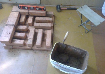

К сожалению про...ал я свою черепашку. Сам не могу понять как... В машину помню - положил, а приехал на дачу и ее не нашел. Sad
Растроился, конечно... Как без нее сотворить красоту... Но жизнь продолжается. Smile
А готовить, на поду, думаю, можно будет? - думаю это будет возможно Smile
Вопросы по назначению передней дверки и нижней вьюшки остались. - передняя дверка - это топочная? Ее назначение надеюсь интуитивно понятно )) А нижняя задвижка - подача воздуха в печку.

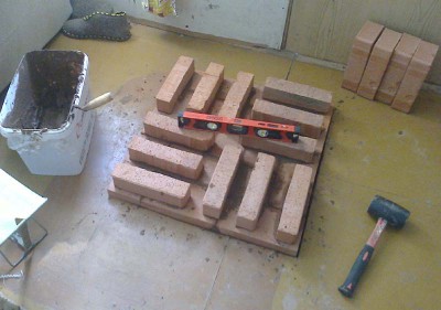

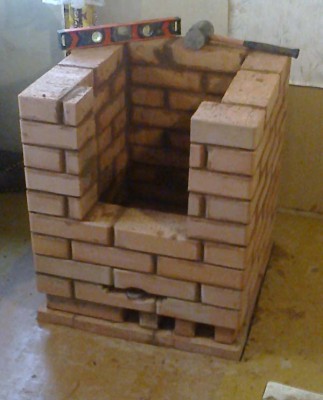

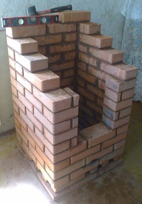

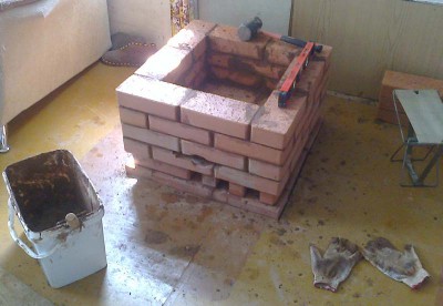

Ну вот и началось воплощение самой печки. Very Happy
Решил уменьшить опору печки по высоте (вниз положены распиленные вдоль кирпичи) из-за того, что фундамент пришлось поднять немного над полом - в дальнейшем будут положены доски пола на то, что имеется сейчас ...
Класть 2ой ряд это действительно мазохизм... Но и с ним справился.
Задвижка врезана (вроде как) вверх тормашками... ,но мне показалось, что так будет лучше. Уплотнитель в задвижку положен, как обычно.
Зачистным по металлу сделал выборку под задвижку. ЗВ-1 редко бывают длинными... Поэтому пришлось сделать выборку в кирпичах.
Кстати - кельма действительно удачно лежит на краю ведра. Razz Мастерок на краю не лежит - падает, а кельма - без проблем. Как родная с ведром ))

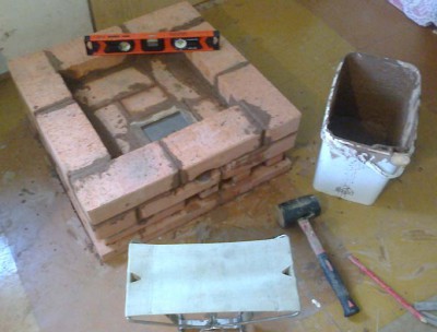

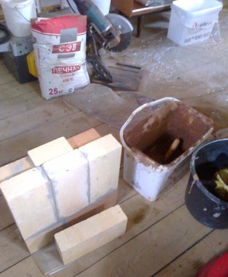

Впервые воспользовался готовым порошком (как у нас ГПС продавец назвал... Very Happy ) СЭВ.
Смесь жирная, можно даже песочку бы добавить немного, чтобы с кельмы поактивнее скатывалась при наклоне... Но решил оставить как есть ))
Тот же продавец сказал - на 25-30 кирпичей мешок на 25кг... На мешке написано 35-40.
Что в итоге? - Сегодня подвел результат - 2 мешка этого порошка позволило положить мне 110кирпичей Smile
Замерил 10 рядов кладки - 705мм - шов около 5,5мм. Думаю это неплохо. Confused
ГПС всегда клал как научили - на место кладки нового кирпича и на сам кирпич. На обе поверхности! Разглаживая ГПС как масло на бутерброд - чтобы везде масла хватало. Но тонким слоем! Без жадности!
Не знал какого размера дверка будет... Чтобы не терять время - сделал этакий трон... Cool
Ну и склеил 2 ряда шамота - это теплоаккумулятор и под подовой топки. Пусть склеятся надежнее.

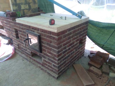

После того, как были получены посадочные размеры дверки - кладка была быстренько закончена до перекрытия дверки.
Дверка чуть меньшего размера, чем 5 рядов кладки, но подкладку снизу поставлю чуть позже.
Дальнейшая кладка по передней стенке будет мешать кладке шамота внутрь печки, поэтому опыт прошлого дня был применен и на следующий день.
Чтобы в последствии падающего ГПС внутрь печки было меньше. Ну и применение вставки из картона внутри печки убережет щели между шамотом и красным кирпичем от упавшего ГПС.
Напоследок расчищаем швы расшивкой (я пользовался отверткой снова) от лишней ГПС в швах.
Все с пола - снова в дело пойдет )
А кирпич Боровичей снова напомнил мне 10 год, когда я клал свою двухэтажную печку. Сестренка получится младшая ))
И по кладке - в этой печке очень удобно оказалось класть сначала угловые кирпичи, выровнять их по уровню, и по стенкам. А потом вставлять уже средние кирпичи в кладку. Просто пристукать их сверху, выровнять по стенке. а газоплотный шов получить позволяет нанесение ГПС на 2 поверхности - куда и что будем класть. А также косые слои ГПС на торцы на оба места. Все швы мне нравятся. Surprised

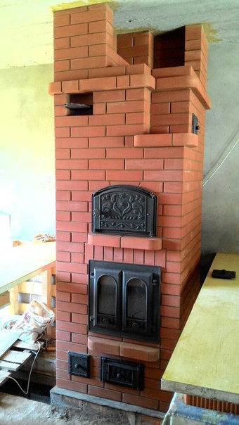

Ну и конечно продолжают вводиться новые печки, которые строятся по моим проектам.
Двухэтажная 3,5х3,5. Исполнители Ирина Иванова и Борис Губин.

Владимир,
задавая вопрос, я имел ввиду назначение передней поддувальной дверки (вверху печи), а не топочной (о назначении которой я конечно-же догадался). Т.е. это для вторичного воздуха, так ?
а нижняя вьюшка - это подача опять же вторичного воздуха?
Т.е. воздух через нее не попадает в топку, а идет в щели между шамотным топливником и оболочкой из обычного кирпича ? Правильно ли я понял.
И еще вопрос: верно ли утверждение, что после топки подовой печи остается меньше золы и больше несгоревшего угля, чем, например, в прямоточной печи.
Ответьте, пожалуйста.
Благодарю за терпение.
СообщениеДобавлено: Вт 5 Июль 2016, 09:14 Ответить с цитатойВернуться к началу
ну вверху печки никогда не может быть поддувальной дверки.
Обе дверки размером 130х130 - это прочистки, для извлечения накопившейся сажи на горизонтальных поверхностях внутри печки.
Нижняя задвижка - это основная для подачи воздуха. Воздух проходит между стенками и подается через них по всему обьему топки. Вторичный воздух будет подаваться через жалюзи на дверке. Но название "вторичный" указывает только на то, что он не самый главный для горения. Хотя название для этого воздуха может быть спорным.
В подовой топке есть накопитель тепла в поду (по определению). По сравнению с колосником под у подовой топки разогревается гораздо сильнее. Угли, которые находятся на поду гораздо быстрее превращаются в золу, но и она продолжает дожигаться из-за высокой температуры пода. В итоге и золы остается меньше.

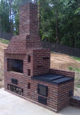

Под Ригой сделали мангал с казаном. Исполнитель Александр Победоносцев.
Высоты трубы не хватает пока. Ждут когда беседку построят. Тогда трубу нарастят.
Кирпич меньшего размера.

Хорошая работа. Смотрится хорошо кирпич. Интересная плита. Что это чёрное? Такой настил из чугуна или самодел?
СообщениеДобавлено: Вт 5 Июль 2016, 12:32 Ответить с цитатойВернуться к началу
Я планировал 3 плиты склеить, но печник нашел балочки шамотные с пазами, как половая доска... Они и потолще. Склеил и покрасил черной краской.
Углублять настил не стал.

понятно. Я думал какой то фирменный чугуний! Если плиты, то пока не понятно насколько это надёжно. Да я то же пытался заказывать резку для настила, но не особо хотят делать и дороговато всё это стоит.
