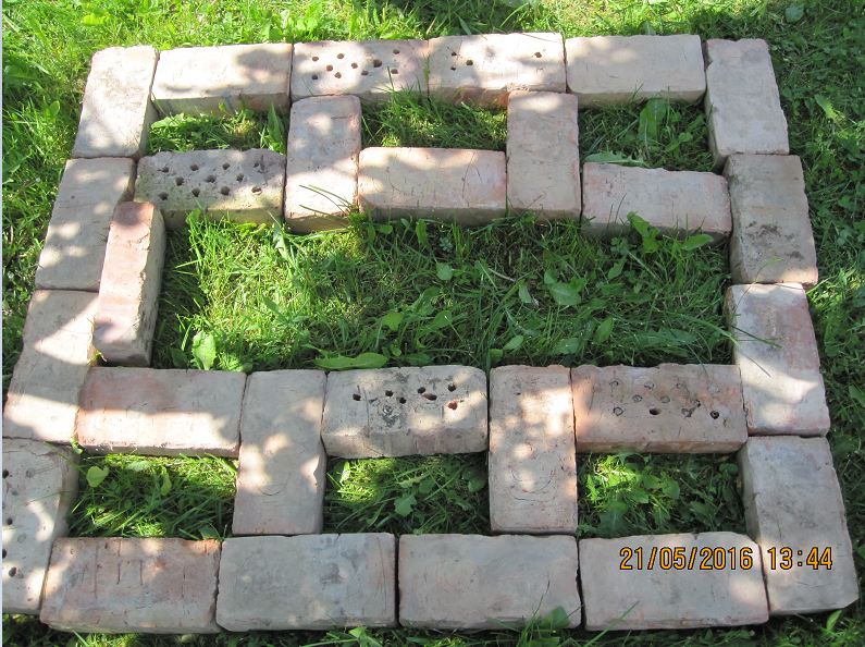

День добрый, родители на даче решили сделать печку, договорились с печником (все его советовали, как порядочного и качественного мастера), залили с отцом фундамент, а этот, извините, "печник", запил, или черт его знает. В общем было оговорено кол-во необходимого кирпича, всё закуплено, он выложил вот такую вот конструкцию печи (не знаю, правильно ли это называю). Подскажите, пожалуйста, дабы дальше другому мастеру объяснить, или самим делать, может есть название такой конструкции, или поделитесь ссылочкой, что из себя будет представлять кладка такой печи. К слову дом 2ухэтажный, печь будет находиться по центру дома. Спасибо.
Вот такую конструкцию он сложил.

А печь для чего на даче, под ПМЖ?
Подробнее изложите первичные хотелкиSmile
Ряд печи на картинке от отопительной симметричной, 2 опускных-один подъёмный с каждой стороны.
Печь мощная получается.
А топка узкая, с учетом футеровки надо на полкирпича увеличивать.
Начните с плана домика и желаний по применению Smile
Вариант найдётся на форуме.

Печь планировалась для межсезонья, не для ПМЖ. Задумка была построить печку без плиты для приготовления, (печь-грубка). Фундамент уже залит под размеры конструкции, представленной на рисунке. Возможно есть какие-нибудь варианты печи-голландки 4х5 кирпича, без плиты? Высотка этажа 2.20, через 2ой этаж уже планируется вести лишь трубу. Спасибо.
План домика не плохо показать.
Может такая мощная и не нужна будет, особенно без зимы.
И по перегородкам..... Печь просто по центру будет стоять?
А второй этаж труба просто проходить будет?
Без ответов на вопросы невозможно толково посоветовать. Smile Very Happy

КАк вариант на 4квт.
Но она встраивается меж трёх комнат.

Зачем тогда такая относительно большая печь?
