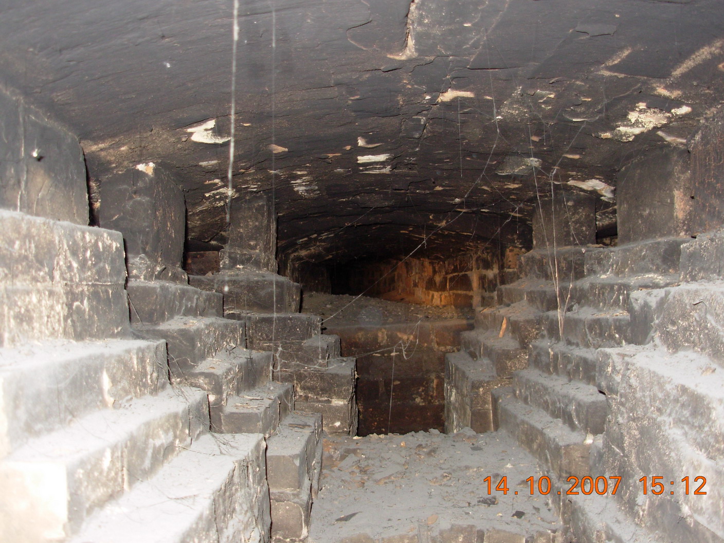

народ, я был у Петра. Сделал фото, всё несколько проще, печь стоит в подвале в специальном топочном помещении, практически по центру храма, размеры помещения 3 на 4 м, почти весь обьём занимает печь, под потолком имеются отверстия, для отвода горячего воздуха, на верх, непосредственно в храм. Никаких сложных конвекционных каналов нет. Сама печь - канальная, имеет размеры , примерно 1,5 на 3 м., арка топки перекладывалась, это естественно, возможно изменено подключение к трубе, на данный момент имеется боров. Сделал фото, постараюсь выложить завтра. P.S. Пётр, про глину не забыл, заеду.

вот фото

Александр, на 1 фотоизображении, показана печь схематично, я её набросал в архикаде, на следующих 3 снимках показаны собственно сами каналы печи - по 3 в ряд, газы выходят из топки в низ, поступают к 6 каналам ( на схеме они показаны 2 не разделёнными тумбами), поднимаются в верх, затем опять вниз, собираются над топкой "в плечиках"( см. схематичное изображение), после чего отводятся в трубу топка через отверстие в стене вынесена в другое помещение, на схаме я её не стал показывать, сама печь находтся в отдельном помещении (3 на 4м.), имеющем под потолком выходы непосредственно в храм(конвекция). Печь занимаетпрактичски всё помещение, по-этому сделать снимок всей печи мне не удалось(или у меня фотоаппарат маленький Радость ).Всего снимки, по "весу" получились на 87мб., я передам их администратору, а там как он решит, сможет выложить их полностью или частично, при этом, поскольку все снимки показывают лишь фрагменты печи, то их конечно же нужно пояснять. Характер пояснений может быть таков, что может потянуть на диссертацию, чем и занимется Сергей(печник-реставратор).

Следуя из вышесказанного имеем: нагрев большой массы кирпича и отвод теплого воздуха из "комнаты - печи" по конвекционным каналам?
Михаил Маркин
Сообщения: 606
Регион: Владимир
СообщениеДобавлено: Вт 23 Октябрь 2007, 21:09 Ответить с цитатойВернуться к началу
именно так, Андрей Иванович, просто до безобразия и по всей видимости эффективно. Постараюсь , заехать к Петру и посмотреть, как это всё работает.
СообщениеДобавлено: Чт 25 Октябрь 2007, 20:50 Ответить с цитатойВернуться к началу
Спасибо. Всё понятно. Просто комната выполняет роль рубашки или как её назвать. В общем из неё и выходит тёплый воздух. Схема простая.
