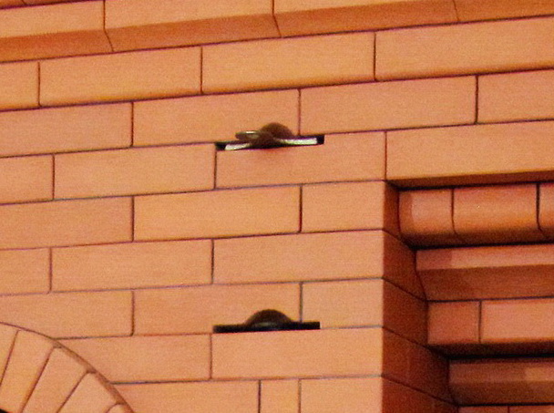

Здравствуйте, уважаемые печники. Подскажите, пожалуйста, стоит ли ставить печную задвижку еще и на втором этаже дома не постоянного проживания. На втором этаже комната для гостей, отапливается электричеством, но холодная труба - не комильфо. И второй вопрос - существенная ли разница, если выемка для печной задвижки в кирпиче подтачивается в нижнем ряду, или в верхнем ряду, а потом накрывается сверху?
Нет.
Нет.

Спасибо за оперативный ответ, но дело в том, что печь кладу сам, есть желание вникнуть в тонкости, осталось сложить трубу, поэтому по возможности - поподробнее. Если задвижка только на первом этаже, то холодный воздух опускается до задвижки? или как? Соответственно труба на втором этаже холодная? А если сделать задвижку на втором этаже, а на первом оставить открытой, то когда на втором этаже гости, то и труба теплая или как минимум не охлаждается наружним зимним воздухом.

По "вкусу"
