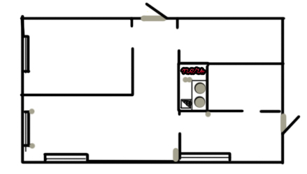

Доброго времени суток господа формучане! Выбираю проект надежной и простой в изготовлении отопительно-варочной печи взамен поизношенной шведки. Исходные данные: брусовой дом 7х9 обшит внутри вагонкой, снаружи сайдингом без утепления. 4окна 1200х1400 деревянные, 2 двери 800х2000. Потолок утеплен опилками)), пол- обрезная доска, цоколь – лента 1.5 кирпича не утепленные. Фундамент под печь 3.5х4.5 кирпича. Имеется паровое отопление (4радиатороа х1500Вт от электрокотла 5.6 кВт) закрытого типа, принудительной циркуляции. (Но отапливаться электричеством уж очень дорого!) Имею мысль(возможно бредовую) расположить топку по узкой части справа. Слева отопительный щиток в три вертикальных канала. В задней стенке колпак на всю высоту каналов и ширину печи. В нем же отопительный котел (регистр). Хайло в этот колпак. Котел в топку не рассматриваю по причине частого отключения электричества(может рвануть). Возможно непонятно всё изложил, но программы ещё не освоил. Могу разве что нарисовать от руки. Буду благодарен за любую помощь в выборе печи.

На эту слабо утепленную площадь Ваш фундамент д.б. не менее 140х170см., а без планировки (и фотографий) Вы долго будете ожидать конкретных ответов

планировка примерно такая
