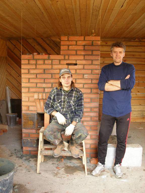

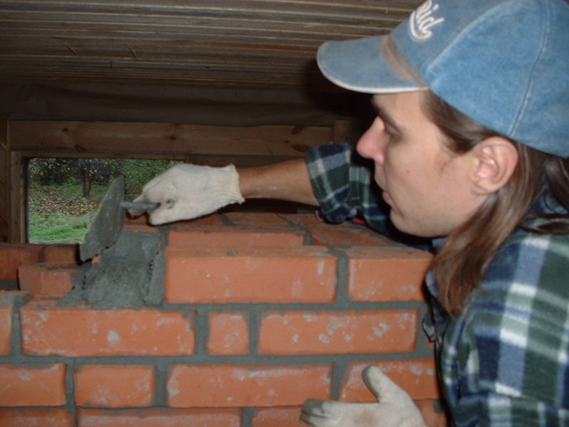

Печи строились из кирпича производства Боровичей. Первое с чем столкнулся - это то, что норвежцы делают все только по плану и чертежам. Все промерено, все расписано, все точно как в аптеке. Каждый кирпич для резки промеривается по месту. Сторона ряда сначала раскладывается на сухую. При необходимости кирпич подрезается. Для Боровичей это сами понимаете актуально. Пришлось приспосабливаться к норвежским швам по 10-12 мм. ))
Любое небольшое отступление от порядовки обсуждалось. Почему и зачем. На ОВИК порядовки не было. Пришлось рисовать схему и разрезы. ОВИК делал Стен, а мы с Вигго БИК Руссауна.

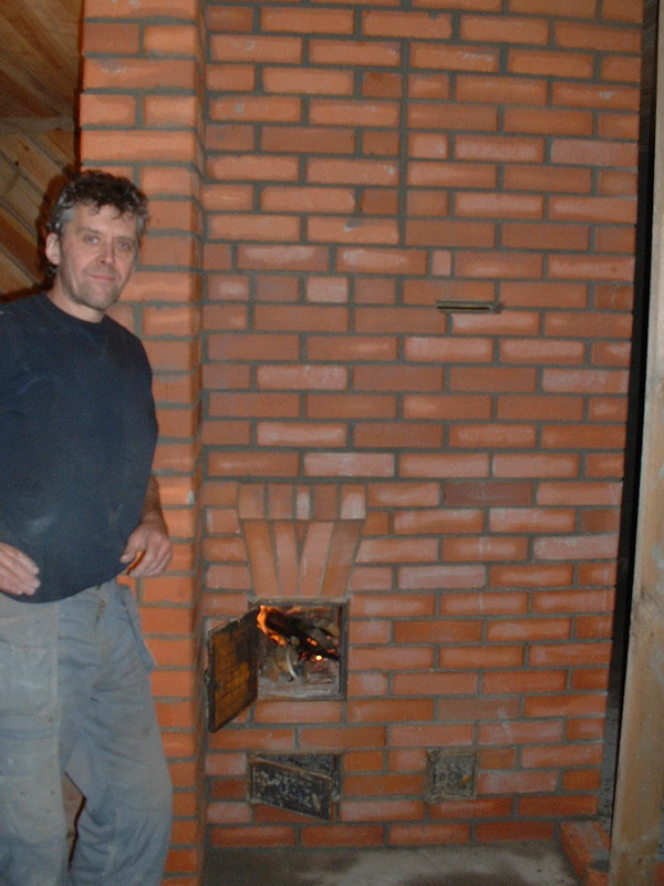

БИК И ОВИК были построены за 4 дня. Раствор использовался классический глина-песок. На топку Ветонит ТМ. Преварительно пришлось вымерять пропорции глины и песка, потому как на глаз норвежцы ничего не делают. Помошников было хоть отбавляй. Самым замечательным была шведская девушка Карон. 25 лет, месила раствор лопатой, пилила и носила кирпич, сколачивала подмости для работы. Сложно представить на её месте russian girl. ))
Кладка велась без излишеств. Норвежцы должны были уложиться в сроки до 10 октября. Пока мы строили печи, студенты тренировались в кладке трубы. В последствии именно они и строили обе трубы для печей. Норвежцы вообще живут по расписанию и правилам. Может потому у них порядок. Завтрак, чаепитие, обед, чаепитие, ужин. В 20,00 вся работа заканчивалась. И только Вигго, продолжал со мной класть печь часов до 9,30 вечера.

Я и Вигго. Наша работа закончена, очередь студентов.

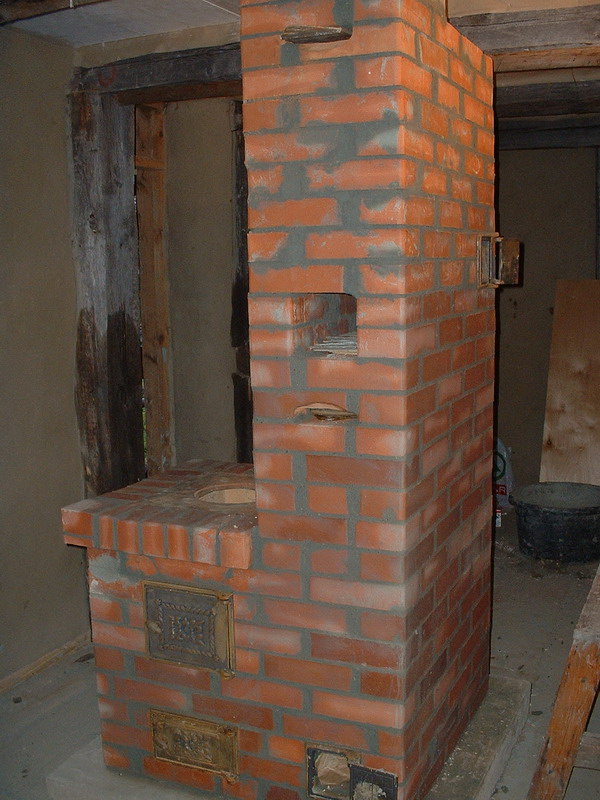

Норвежские швы. ))

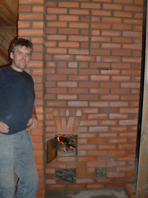

БИК. Пробная топка
