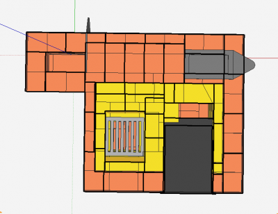

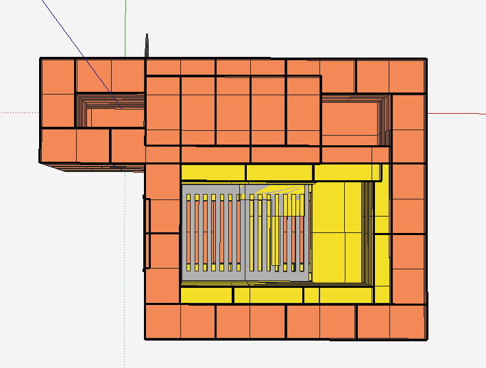

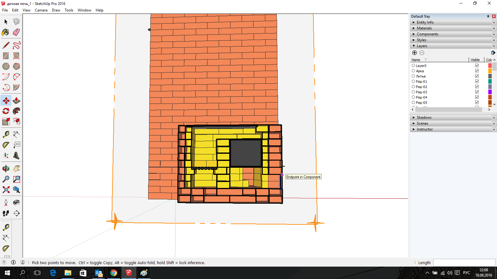

Уважаемые специалисты, оцените, пожалуйста, эту печь. Конструкция данной печи обусловлена уже имеющейся печью, на которой легко можно готовить, но как отопительная работает плохо. Очень долго нужно топить чтобы нагрелась. Поэтому хотелось бы выложить новую печь использую имеющийся фундамент и трубу.

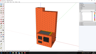

СообщениеДобавлено: Чт 18 Август 2016, 18:10 Ответить с цитатойВернуться к началу
Прилагаю картинки

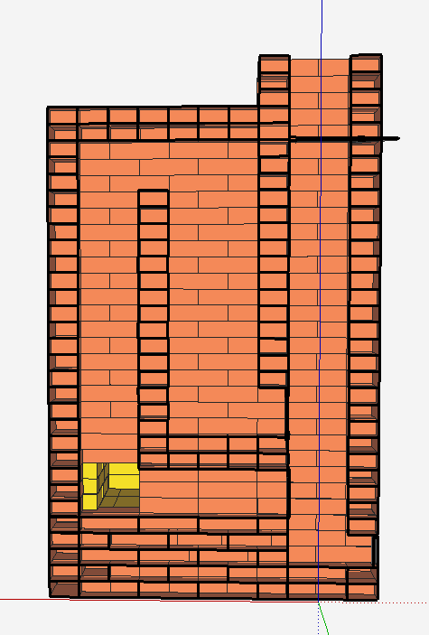

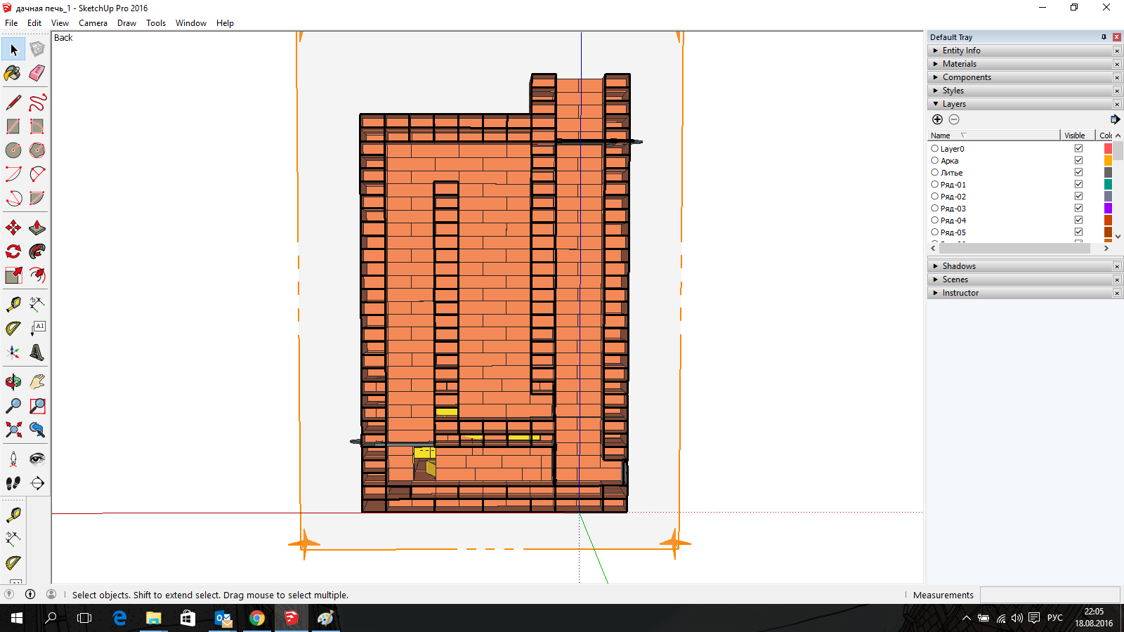

разрез

СообщениеДобавлено: Чт 18 Август 2016, 18:11 Ответить с цитатойВернуться к началу
разрез

СообщениеДобавлено: Чт 18 Август 2016, 19:03 Ответить с цитатойВернуться к началу
1.плита с духовкой хватают по перваку большинство тепла и немалому щитку маловато будет. Они конечно не в небо а комнате отдают но кирпич щитка с нагревом запаздывает
2. футеровка непонятная. левая часть топки должна быть из кирпича наплашку плюс футеровка наребро, при таких размерах всё это не влезет,(точнее влезет если не футеровать правую стенку плиты что плохо)надо увеличить плиту до 4,5 кирпича. По этой же причине не облизывается пламенем правая часть духовки а только сзади ее.
3. задвижек замного, хватило б двух но надо по другому схему делать.
4. последняя подвертка что в щитке низковата. надо бы в три ряда и закруглить.
Сдвинуть плиту к левой стороне щитка и тепло из топки направлять по низу до правой стороны а потом уже трехоборотка.Низ прогреется сильнее и вертик.каналы станут короче.
Советую сделать так а духовку выкинуть. накрайняк выложить над плитой варочную камеру и закрыть ее дверкой.--почти духовка.

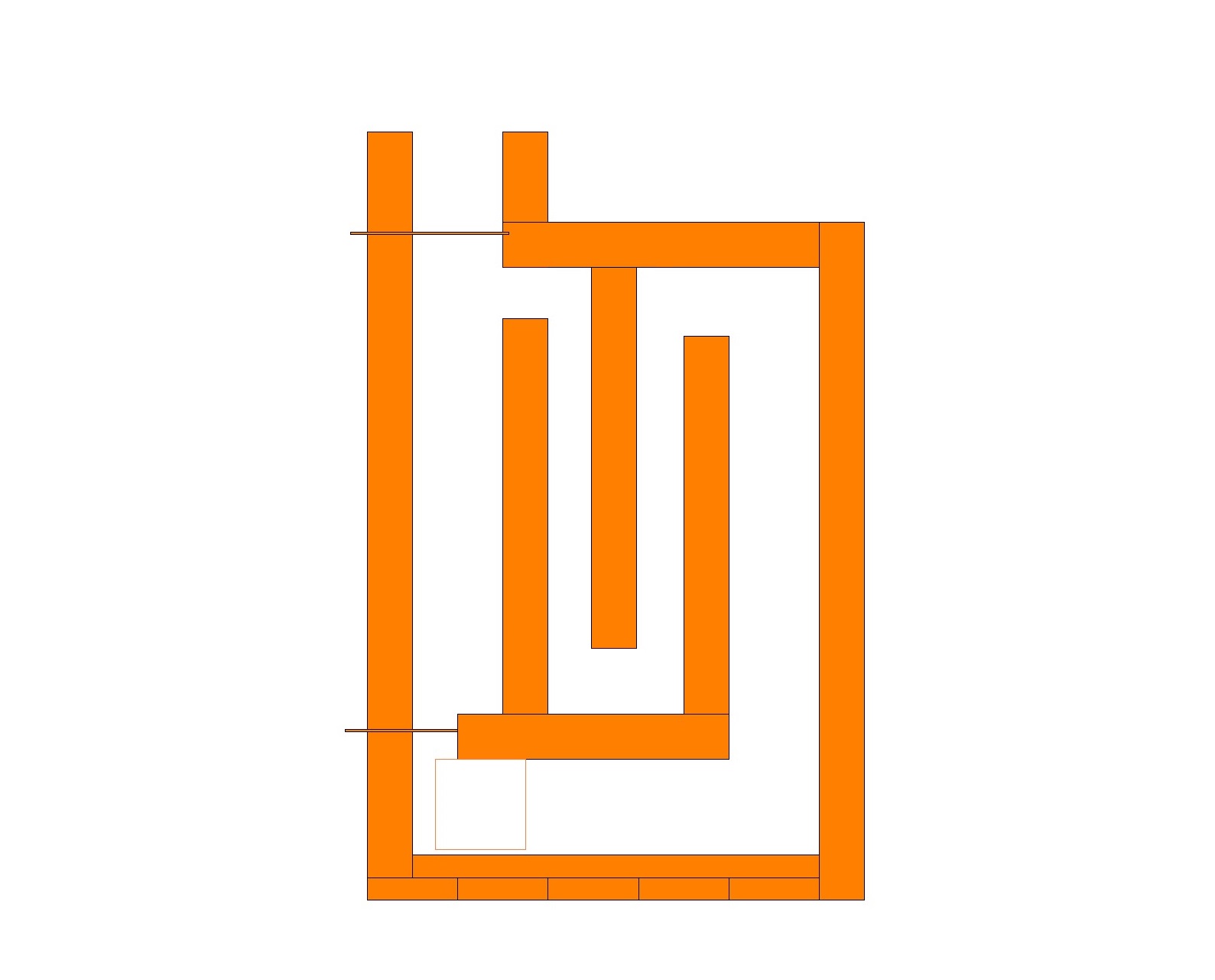

СообщениеДобавлено: Пт 19 Август 2016, 05:21 Ответить с цитатойВернуться к началу
Щиток в три ряда Вы предлагаете в таком виде сделать?

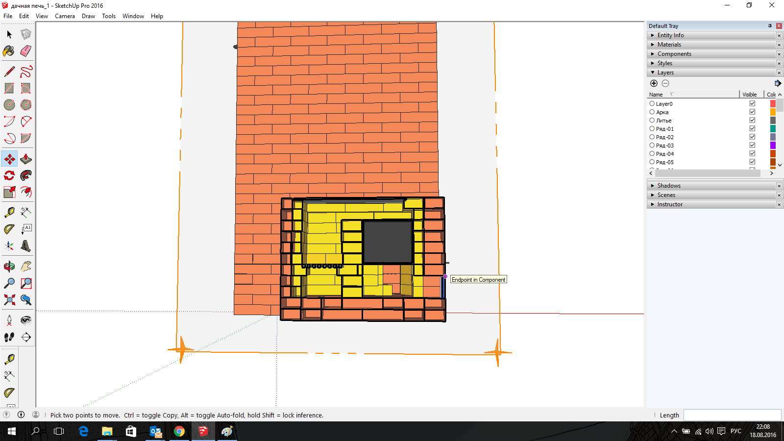

СообщениеДобавлено: Пт 19 Август 2016, 05:24 Ответить с цитатойВернуться к началу
Мне не совсем понятно для чего увеличивать размер до 4,5 кирпичей. Футеровка вроде нормальная. Можно изменить между топкой и духовкой. Кирпич на ребро, а левую часть топки увеличить.

СообщениеДобавлено: Пт 19 Август 2016, 06:05 Ответить с цитатойВернуться к началу
ненормальная. левая часть перегреется и пойдут трещины.
Надо -кирпич наплашку плюс шамот наребро. плюс надо чтоб тепло двигалось вокруг духовки огибая ее и справа и под низ( у вас-просто греет задницу духовки)-всё это потребует увеличить размер.(рис 1)
Плюс у вас широкая плита, (видимо чтоб дрова были длиннее) что тоже увеличивает ее тело уменшая прогрев щитка. Без духовки и как я предлагал схему лучше вообще топку делать сбоку, тогда и дрова длиннее и коленки о раскаленную дверку не обжигаются. (рис 2)
СообщениеДобавлено: Пт 19 Август 2016, 08:26 Ответить с цитатойВернуться к началу
И не только духовка, но и стенка за ней холодная, internet_pechnik верно говорит, увеличивай.

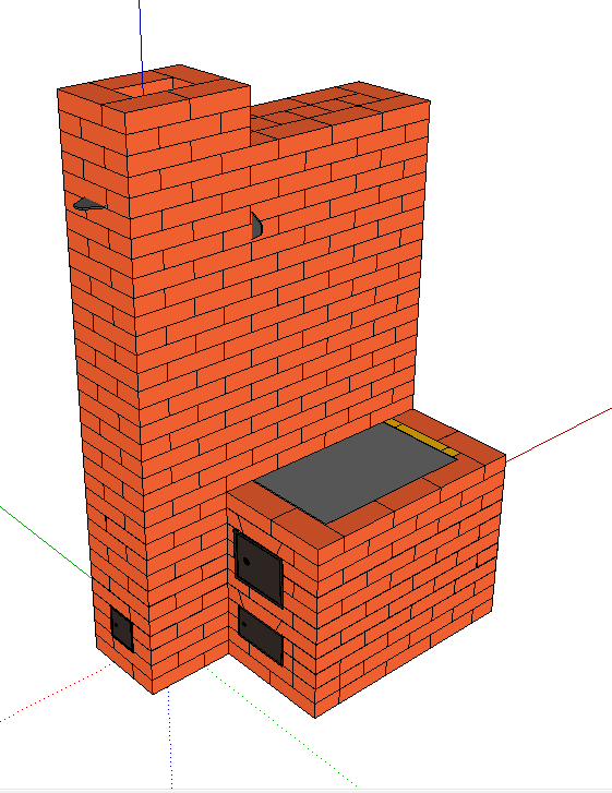

khmylev
Зарегистрирован: Ср 17 Август 2016, 12:29
Сообщения: 21
Регион: Красноярск

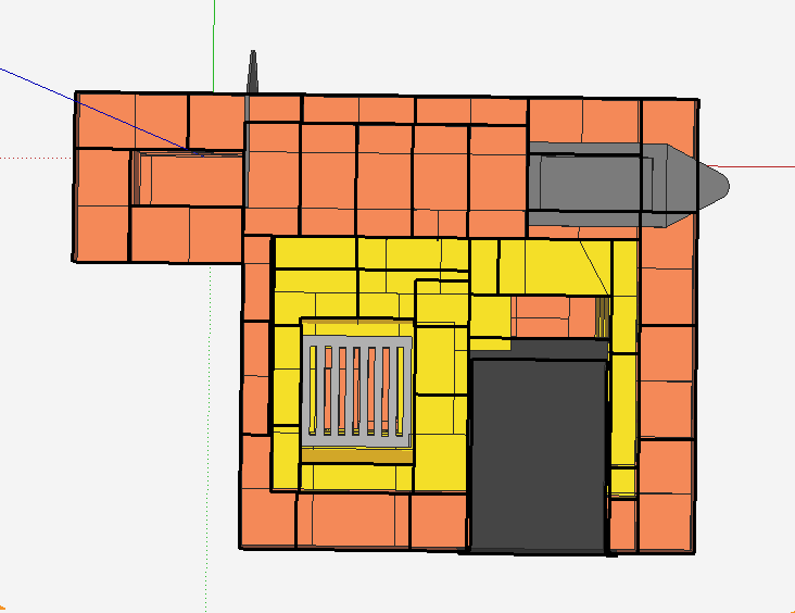

СообщениеДобавлено: Сб 20 Август 2016, 19:37 Ответить с цитатойВернуться к началу
Подумав над Вашими предложениями, решил все-таки убрать духовку и разместить дверцы сбоку (слева). Вот что получилось

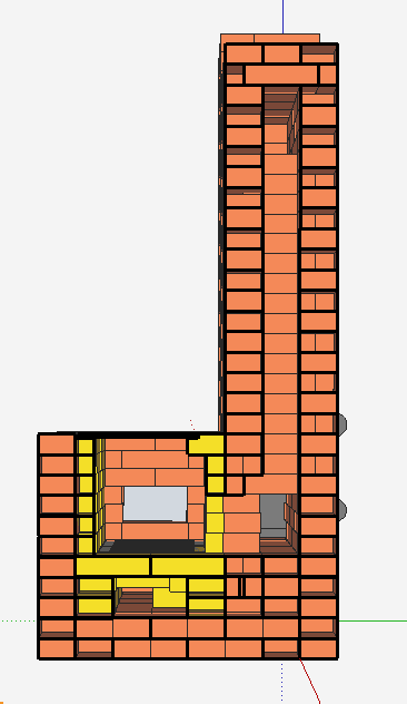

khmylev
Сообщения: 21
Регион: Красноярск
разрез

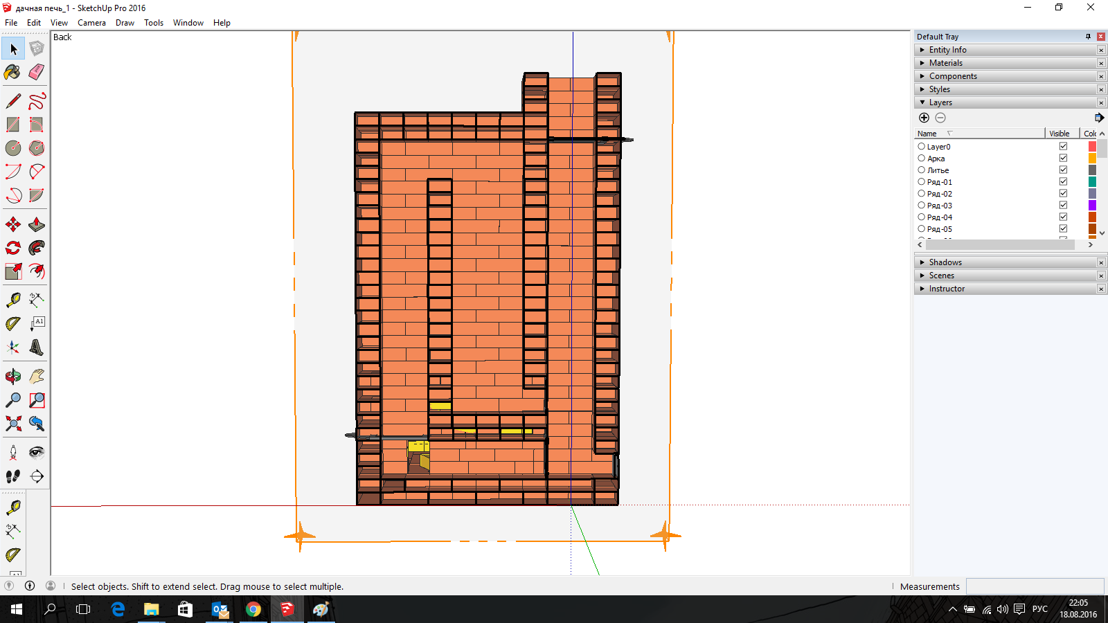

СообщениеДобавлено: Сб 20 Август 2016, 19:38 Ответить с цитатойВернуться к началу
разрез

СообщениеДобавлено: Вс 21 Август 2016, 06:07 Ответить с цитатойВернуться к началу
лажа,бо весь низ холодный. У плиты нужен перевал и подвертка. Разрез щитка я давал.

СообщениеДобавлено: Вс 21 Август 2016, 18:04 Ответить с цитатойВернуться к началу
Подскажите схему как сделать низ горячим, а не холодным.
Я еще плохо ориентируюсь в терминологии.
Что касается щитка - канал при выходе снизу к трубе (в месте где нижняя заслонка) должен быть уже чем канал идущий на трубу?
СообщениеДобавлено: Вс 21 Август 2016, 19:55 Ответить с цитатойВернуться к началу
не нужен в вашей схеме такой канал бо он греться не будет, прямая задвижка уместна вверху в перегородке между опускным и подьемным каналом,рядом с основной задвижкой.
Подсказать пока не могу,не дома. Нужна подвертка и перевал и всё опустится вниз. Учите матчасть. Хотя вобщем на моем первом рисунке всё видно,тока топка не с торца а с фронта как ваша первоначальная.

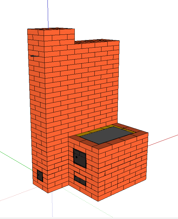

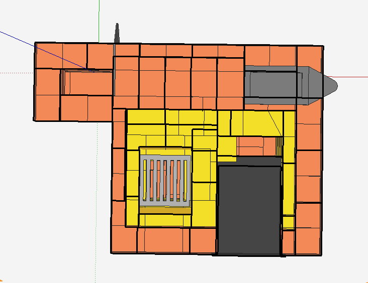

СообщениеДобавлено: Пн 22 Август 2016, 20:48 Ответить с цитатойВернуться к началу
Почитав матчасть, сделал изменения. А заодно и ширину топки на пол кирпича уменьшил. Надеюсь сейчас правильно.
