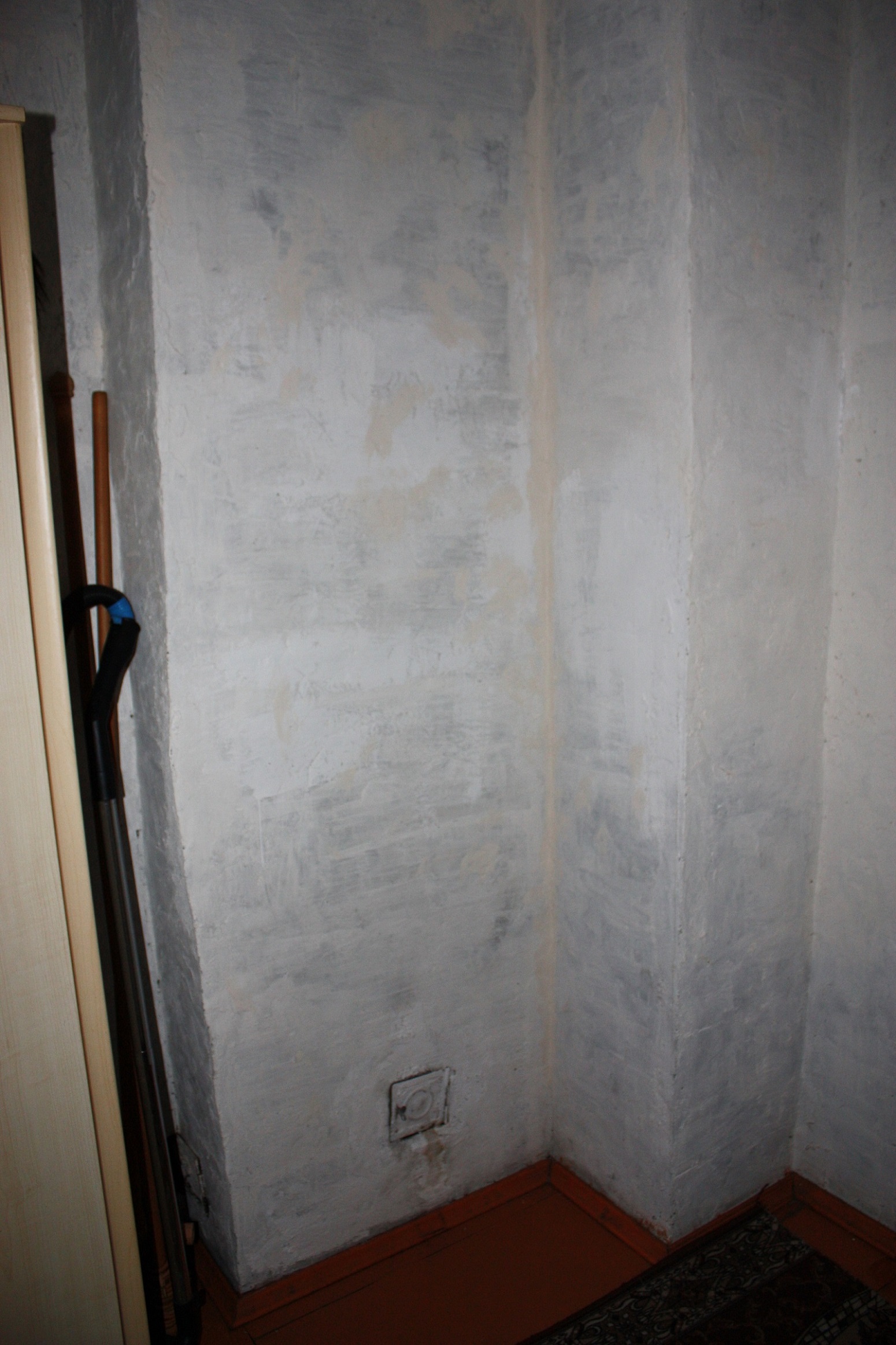

Парни подскажите , может кто сталкивался.Щиток плачет и рыдает. Тяга пропадает. Из чисток вонь и на дверцах и на кирпиче в каналах аж блестит. Печь чистили, хозяйка сказала что недавно началось))))(?). Так как 4 дня назад закончил капиталить такую же почти близняшку(осталось щиток исправить) то сразу хозяйке предложил сносить плиту, ставить новую с большим футерованным топливнником чтоб мощи прибавить, а потом лезть в щиток и его кулибинить. Хозяйка просит обойтись малым злом, так как с деньгами не очень. Залез на чердак и увидел пристроенный четверик который входит в пятерик. И мозг мой начал ломаться. Хозяйка говорит что со щитком остатки старой печи(?). Может кто подскажет упрощённый вариант ремонта, если таковой вообще имеется????

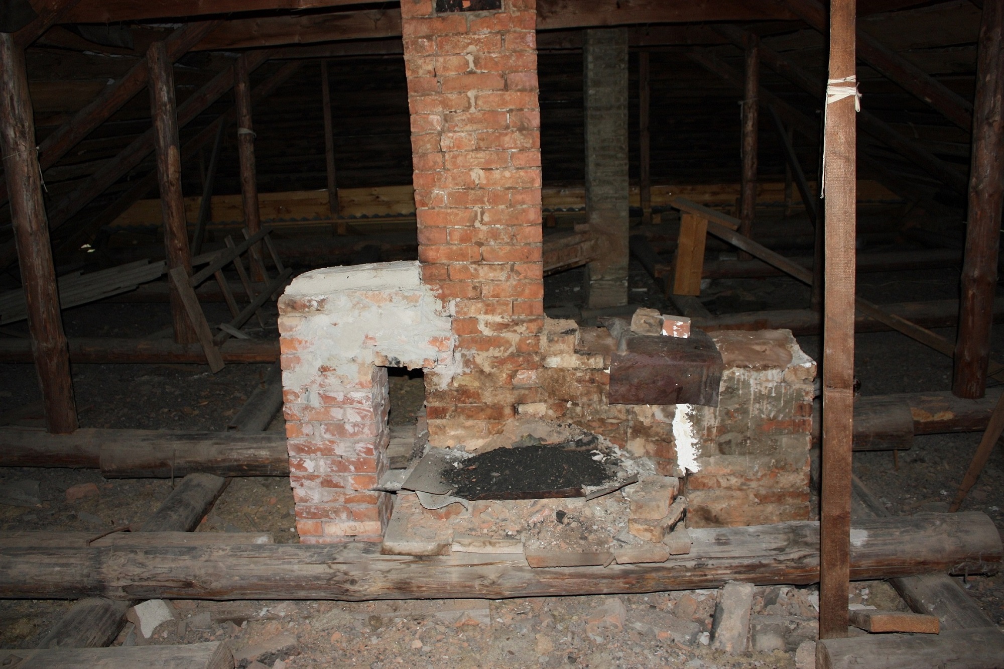

Вид на чердаке.

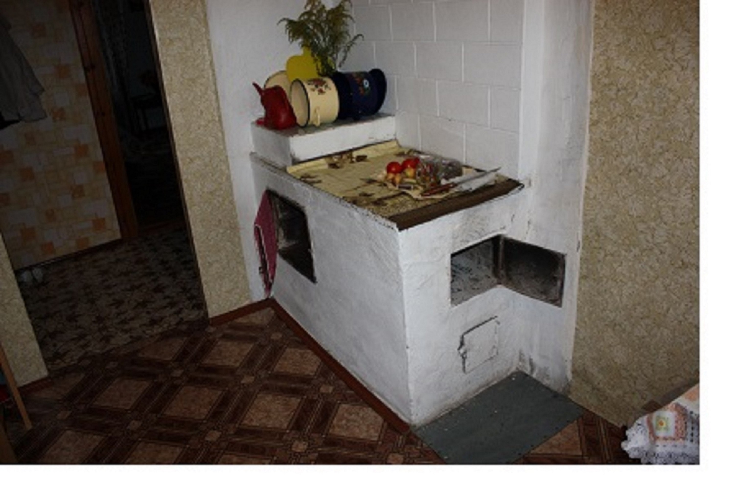

Тыловая часть щитка вид из комнаты

медленно но верно кирпич напитался конденсатом. Причин могло быть много: и впятерик после четверика,и низкая подвертка с духовкой,и длииные на всю высоту вертикальные каналы но узкие по сечению,еще хуже если горизонтальные и лишние зигзаги изза борова,и вотбще большое сопротивление дыму .может где не закруглены подвертки перевалы, раствор выдавленный из швов висит(сопли), малое хайло, и просто длительная топка сырыми дровами или с приглушенным горением.
Разобрать и выложить поновой,грамотно, из нового кирпича. Пятерик разобрать и выложить трубу насадную без борова,перед крышей можно подключить сендвич. Там и прочистки не видно и бревна прогнулись

Низкая подвёртка под духовкой это точно, там всё блестит от конденсата. Там работали такие "печники", что закругление кирпича на подвёртках и перевалах им было не знакомо. Так же они в соре были со швабровкой каналов. А вот изгибы горизантальных надо будет посмотреть. Там остатки другой печи как то соеденили. Спасибо за подсказку... Сразу не подумал про горизонтальные , торопился в Питер. Сколько печей уже посмотрел , всё с несоблюдением правил и самостью переделки щитков(((.Уже очередь на ремонт с переделкой)
Фото на чердаке это продолжение щитка-он ни на что не опирается , боров там на заднем плане две другие печи.
Разобрать что?? всю печь??? или только верхнюю часть на чердаке???
Думаю серьёзного ремонта она по деньгам не потянет. Жаль , зима на носу....
Может просто вскрыть щиток и попробовать расширить каналы???

Если с бабками туго ,бей прогар в подемник для быстрого прогрева трубы и под духовкой закатай подвертку, еще б я вскрыл верх над рассечками ну и все , это малой кровью.
