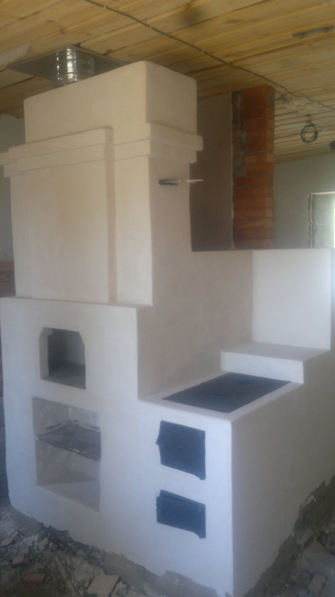

СообщениеДобавлено: Сб 20 Август 2016, 22:47 Ответить с цитатойВернуться к началу
Только что отштукатурил этой смесью русскую печь, с пристроенной плитой! Работать одно удовольствие очень пластичная, цвет белый, сохнет не быстро... Следующий слой через 12 часов... Штукатурил по фасадной стекло-сетке. На следующий день легко поддается обработке наждачкой... В принципе если руки откуда надо, то можно потом не шпаклевать. Мне понравилась! Как ведет себя после протопок, не знаю... Топить хозяеа будут зимой Smile

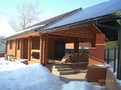

вот печь, только тут фото с недоделанной трубой

СообщениеДобавлено: Пн 22 Август 2016, 22:15 Ответить с цитатойВернуться к началу
вроде печь не страшная из далека зачем штукатурить особенно с сзади или у вас свой дизайн типа мазанки планируется

СообщениеДобавлено: Вт 23 Август 2016, 05:44 Ответить с цитатойВернуться к началу
сзади печи будет плетняк из орешника, супруга хочет чтобы печь была как русская мазанка

СообщениеДобавлено: Вт 23 Август 2016, 05:47 Ответить с цитатойВернуться к началу
и фото это сделано через 5 месяцев после изготовления печи, сейчас кирпич весь в высолах, белыми пятнами покрыт, поэтому и хочется печи красивый вид придать

СообщениеДобавлено: Вт 23 Август 2016, 05:50 Ответить с цитатойВернуться к началу
в тех. поддержке Плитонит мне ответили что эта штукатурка только для внутреннего применения, вопрос - чем еще можно мою печь оштукатурить?
