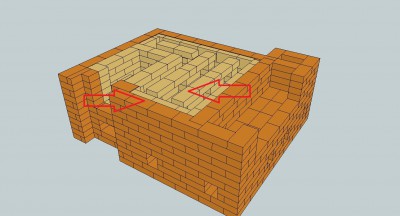

очень хочется русскую печь в доме, остановился на варианте с нижним прогревом - тепулушке "Бацулина". загорелся после описания сотворения своей печи Вадим Борисычем на форумхаусе, спасибо ему за это большое. но, после прочтения его темы на этом форуме, решил внести в его проект небольшие коррективы, учитывая советы опытных печников форума.
так как потолки в доме не высокие (примерно 2,5м) хочется чтобы между лежанкой и потолком можно было пролезть. поэтому из проекта хочу исключить цоколь. чтобы не ложить первый ряд печи на пол возникла идея положить кирпич на газосиликат, как это было подсмотрено у А. Залуцкого. возникло сомнение: не просядет ли газосиликат со временем?
с уважением Крутелёв Дмитрий

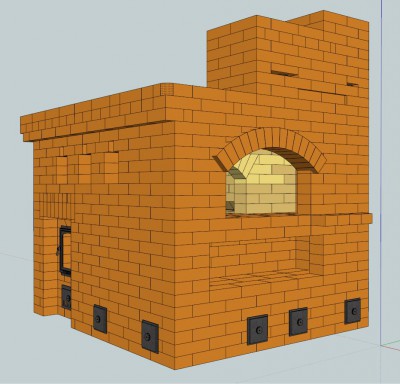

прилагаю общий вид и проект.
у кого есть замечания по ошибкам - напишите пожалуйста.

собственно общий вид

Скачал проект. Почему нет зазора шамота от красного кирпича?
Paly4
Зарегистрирован: Вт 15 Декабрь 2015, 08:42
Сообщения: 115
Регион: Беларусь, Жлобин
СообщениеДобавлено: Чт 1 Сентябрь 2016, 10:36 Ответить с цитатойВернуться к началу
зазор между шамотом и красным обязателен. визуально зазор в проекте не отобразил, также как не отобразил швеллера для стяжки свода и уголки перекрытия шестка и лежанки, а также прокладку баз. картоном.
по поводу двух рядов кирпича от пола до дыма никто ничего не скажет?

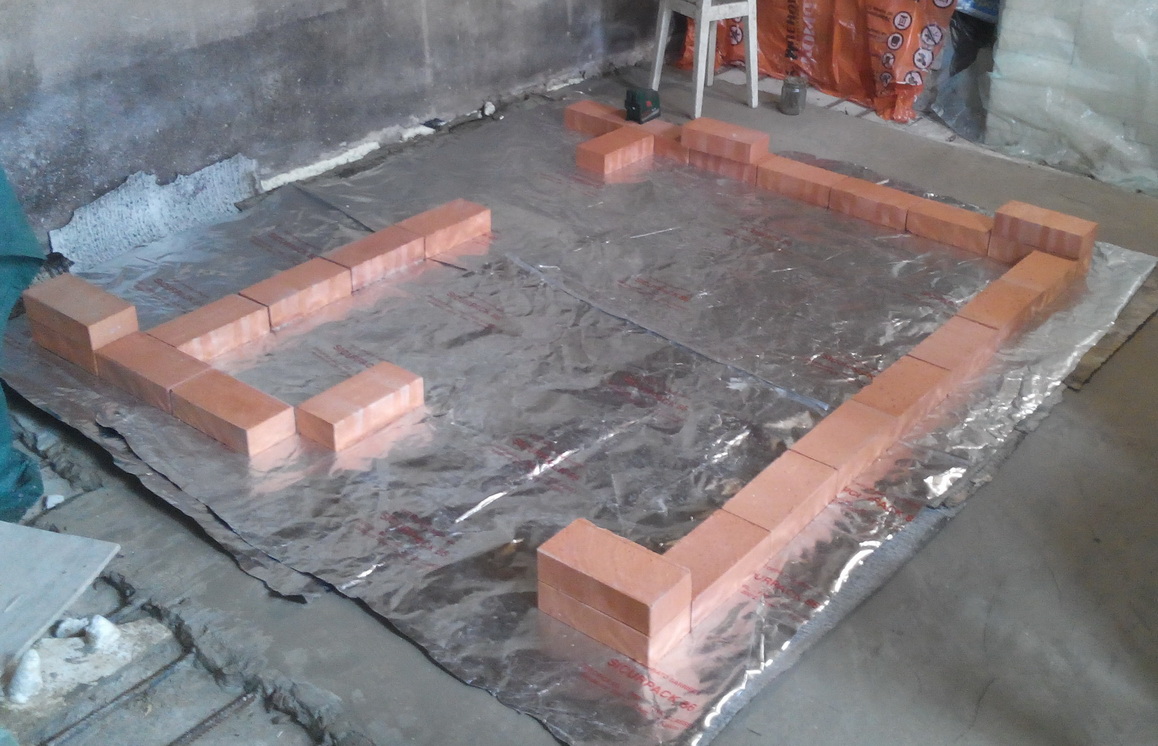

сегодня поехал на дачу, уложил слой рубероида, сверху слой фольгированной плёнки, начал разметку, но заколбасило от простуды. уехал болеть в город, пить чай с мёдом в неумеренных количествах, а тут ещё и липового цвета в аптеке нет ((. вот была бы печь - лечение вопрос пары дней на лежанке! значит буду сидеть дома, теоретизировать.

СообщениеДобавлено: Чт 1 Сентябрь 2016, 21:31 Ответить с цитатойВернуться к началу
Уберите рубероид и фольгу... Промажьте гидроизоляцию на цементной основе!!!

СообщениеДобавлено: Пт 2 Сентябрь 2016, 00:16 Ответить с цитатойВернуться к началу
спасибо за совет. возник вопрос - я как бы новичок в печном деле, но по моему гидроизоляция в моём исполнении допустима, даже согласно литературе по печам (Буслаев К.Я., Федотов Г.Я. например). фольгированную плёнку добавил чисто от себя, хотел уменьшить нагрев пола, может в ней проблемма? или в рубероиде?

СообщениеДобавлено: Пт 2 Сентябрь 2016, 03:07 Ответить с цитатойВернуться к началу
У вас ,что под плитой пола нет гидроизоляции? Если есть,выкидывайте рубиройд,а если нет используйте несгораемую. Либо три сплошных ряда кладки Хотя можно и так оставить плавящийся рубиройд очень приятно благоухает. Можно еще с верху махоркой или другой какой травкой присыпать,для большего прихода. Smile Вот ,не повторяйте мою "юношескую"ошибку. Crying or Very sad http://forum.stovemaster.ru/viewtopic.php?t=8578

СообщениеДобавлено: Пт 2 Сентябрь 2016, 10:20 Ответить с цитатойВернуться к началу
становится яснее! но у вас, Ромарио, немного другое движение газов в экономке было - практически сразу вниз, на дно, а в случае теплушки основную часть энергиии газы теряют в горниле и после этого опускаются вниз как бы подостывшими. вроде так. если ошибаюсь - поправьте.
по поводу гидроизоляции - снизу под бетоном пенополистирол, но кое-где между ним есть маленькие щели. наверное воспользуюсь вашим советом и уберу рубероид, а плёнку оставлю (на плёнке написано что держит 200 градусов Цельсия, но не долго Smile )

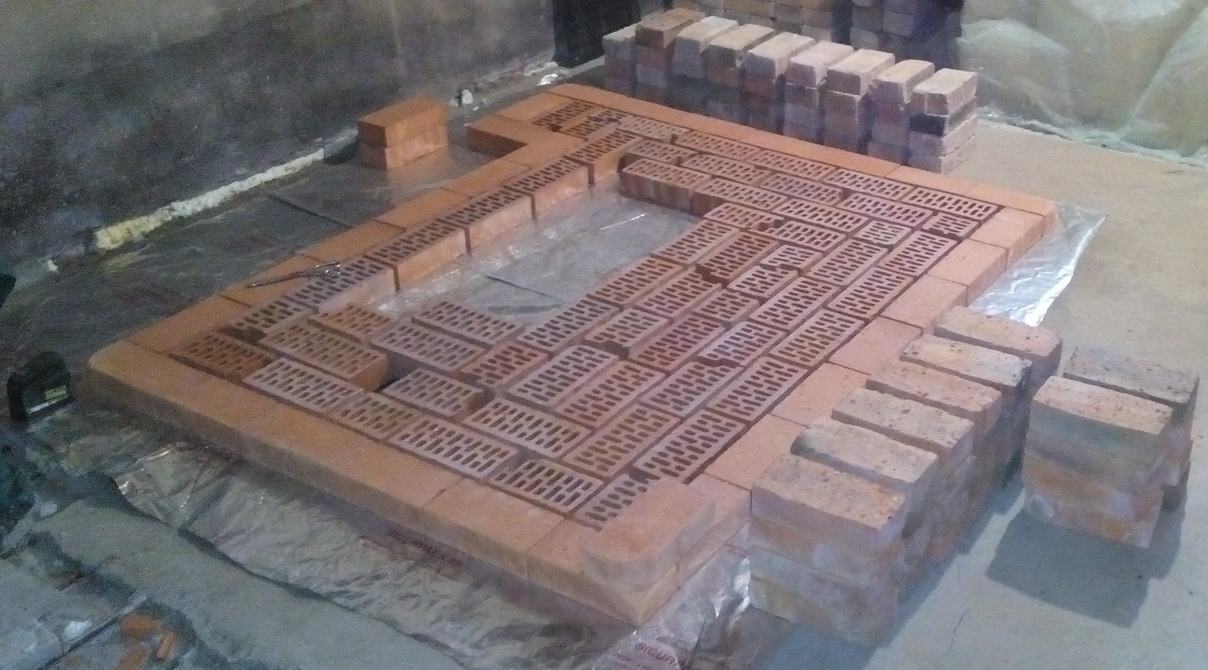

Пеностекло...

СообщениеДобавлено: Вс 4 Сентябрь 2016, 20:55 Ответить с цитатойВернуться к началу
Fill07 писал(а):
Пеностекло...
спасибо за совет, сам думал о таком варианте но, к сожалению, продажи пеностекла в моём городе не имеется Sad , также как и гидроизоляции на цементной основе. зато нашёл пустотелого кирпича, купил весь и даже битые остатки, но чуть-чуть не хватило. выложил на сухую первый ряд и понял что надо найти и докупить штук десять, но это послезавтра после работы.

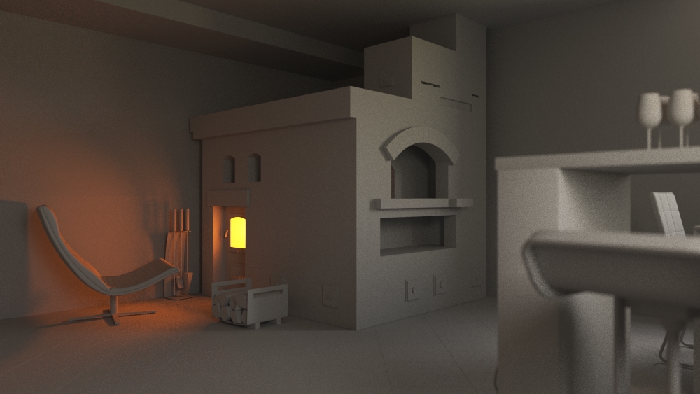

Minzurka
Сообщения: 97
СообщениеДобавлено: Вт 6 Сентябрь 2016, 14:38 Ответить с цитатойВернуться к началу
Confused

СообщениеДобавлено: Вт 6 Сентябрь 2016, 22:05 Ответить с цитатойВернуться к началу
Minzurka писал(а):
Confused
красиво! в максе?

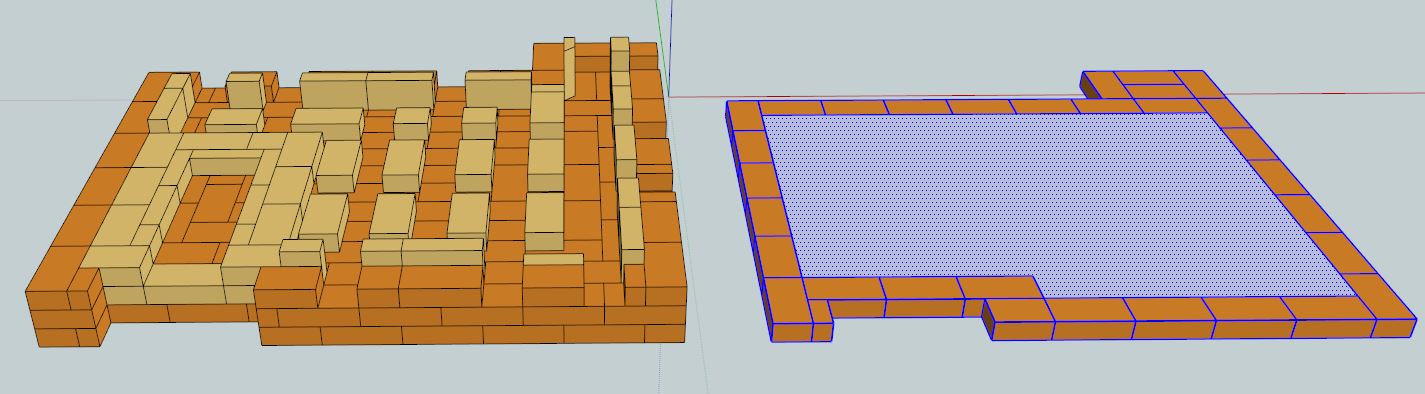

Minzurka
Сообщения: 97
СообщениеДобавлено: Ср 7 Сентябрь 2016, 08:29 Ответить с цитатойВернуться к началу
Paly4 писал(а):
Minzurka писал(а):
Confused
красиво! в максе?
Да в максе.
А как скажите вровень вывести красный и шамот. У них, что толщину шва одинаковой делать будете?

СообщениеДобавлено: Ср 7 Сентябрь 2016, 09:54 Ответить с цитатойВернуться к началу
По месту уже догнать красный лещадкой Ш6
