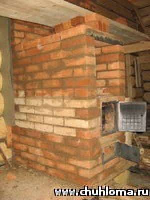

 Мы сложили шведку.Фото для Вашей критики.Плюс камин ремонт? Следующая тема
СашаЛ
Зарегистрирован: Вс 22 Апрель 2007, 20:11
Сообщения: 4
Регион: Москва и области
СообщениеДобавлено: Вс 22 Апрель 2007, 22:30 Ответить с цитатойВернуться к началу
Подробный фотоальбом с моими комментариями здесь:
http://www.chuhloma.ru/view/album/pech_shvedka_i_kamin.html
Модератору: прошу прощения за ссылки на свой сайт (я автор этого сайта). Просто я не придумал как можно иначе разместить столько текстового и фото материала.
Буду очень рад если в данной теме Вы поясните мне мои ошибки! Что надо исправить в моих рассуждениях (подписи к фото и статья)? Что сделано плохо у данной шведки (с Вашей точки зрения)? Как она вообще Вам? Нравится?
Кратко. Я сам не печник (я IT аналитик с опытом строителя). Деревенский печник из Ярославля сложил данную печь варочно-отопительную (до этого он мне складывал печь каменку для бани непрерывного действия:
http://www.teclar.ru/products/stove/stbox.php - с таким вот баком для камней из жаропрочной стали,
http://www.chuhloma.ru/view/pechka.html - Моя статья про эту банную печь).
http://www.chuhloma.ru/view/album/pech_shvedka_i_kamin.htmlНа фотографиях данного фотоальбома и в статье http://www.chuhloma.ru/view/pechka.html я поднял многие вопросы, которые мне не понятны. Возможно там есть какая-то лажа, так как я ламер в печных вопросах, а что написал и сфотографил - выучил у деревенских + на своей шкуре.
Там же в альбоме http://www.chuhloma.ru/view/album/pech_shvedka_i_kamin.html фото камина (в конце фотоальбома). Если кто-то берётся его ремонтировать, то интересно как? Координаты Заказчика сообщу (моё мыло sasha@chuhloma.ru ) - можете ремонтировать ему этот камин (только у него денег нет чтобы передылывать его, т.е. он хочет ремонтировать). Мы решили что проще разобрать целиком и собрать заново. Заказчик думает. Идея заказчика: разобрать трубу, отремонтировать камин, сделать лёгкую трубу из металла (сэндвич?) или керамики (чтобы она не продавила камин ещё раз). Если трубу не разбирать, реально ли как-то её подвесить? Как?? Так как по каминам мы ничего не смыслим (деревенский печник их никогда не клал), то мы врядли им будем заниматься, но сам вопрос (как?) мне интересен.
 Размер файла:  328.9 КБ
 Просмотров:  1167 раз(а)

СашаЛ, просмотрел все ваши фото... wink:
Мало того, что вам печи сделал не грамотный в печном деле человек... Но вашими печами опасно пользоваться, сплошное нарушение ПП.
Критиковать нечего, совершенно.

Сам вижу такие нарушения:
Не сделана выдра. От дерева до трубы растояние недостаточное. Прослойки в два слоя картона базальтового недостаточна.
С другой стороны труба практически не нагревается. И минимальная защита есть (два слоя базальта + некоторое расстояние до дерева).
В каком случае считать печь опасной? Я читал что опасно если дерево нагревается выше t порядка 70C.
Если убедите что надо 25мм вокруг трубы базальтом заполнять и металлом, то сделаю себе так. Ещё не поздно.
В каких ещё местах опасно?

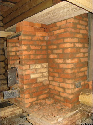

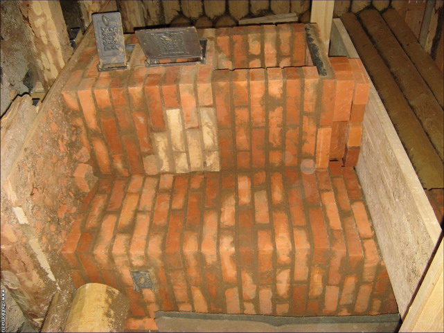

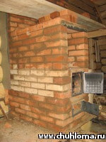

Что-ж. Хотите конструктивности, давайте разберем полет.
Начнем с фундамента. Печь ставится на монолит. Никаких подставокю подпорок. швеллеров и пр. не должно быть. Видиом так сделано было из-за балки пола. Но, балки во первых там не должно было быть сразу, а во вторых она элементарно обходится кладкой. Вы пишите что заменили доски на кирпич. И слава Богу если так.
Второе. Швы слишком толстые и первые проблемы возникли у печника уже при установке поддувальной дверцы. Над ней образовалась приличная щель. Как он выкрутился? Похоже вставил кусок кирпича и наверное положил его на уголок или полосу из стали. А может просто замазал глиной? В любом случае - это криминал номер раз чреватый выпадением кирпича со временем.
Едем дальше. Топочная дверь. Она слишком велика для такой небольшой печи. Поставлена видимо на раствор без асбеста или базальта. Со временем раствор выкрошится и дверь разболтается. Выдавит при расширении кирпич из кладки. Это криминал №2.
Как перекрыта дверь? Похоже тоже на уголок, а иначе как держится кирпич над дверкой? Через небольшое время этот кирпич начнет шевелиться и вываливаться из кладки. Ведь он даже сверху уголком не прижат. Это криминал №3.
Слишком мала высота топки, что приведет к неполному сгоранию топлива, низкому КПД. Оно и понятно, высота установки плиты 9 рядов. Хозяйка что недоросток 1,5 метра высотой? Или она должна наклоняться чтобы снять что-то с плиты? А при нормальном шве стандартная высота плиты 90 см - это 12 рядов. + Три ряда кладки - это "лишних" 21 см высоты топки. "Лишних" 3 ряда перекрытия дверки, что дает большую прочность. Больше высота топки - меньше сажи и больше тепла. Это криминал №4.
Дверка закопчена вверху, что говорит о том, что дым очень охотно выходит из топки в комнату при открытии дверцы. Так быть не должно. И не удивительно, т.к. выход дыма из топки скорее всего находится ниже рамки дверки, что тоже криминал №6.
Про перевязку шамота и красного вы уже сами написали. При том, что шамот сложен на красную глину. а значит она выкрошится из швов и сквозные трещины, которых вы не опасаетесь, как раз и появятся.
Плита поставлена на глину, глина выкрошится и плита начнет дымить через щели, при растопке по крайней мере. Это не есть гуд.
На поверхности кладки я не наблюдаю тычков кирпича, значит дядя Юра не делал первязки внутренних стенок и внешних. Сложил печь в каркас, а внутрь накидал половинок. Это чревато сдвигом внутренних стенок, выпадением кирпичей из внутренних перегородок. Криминал №7.
Эффективная высота отопительного щита 14 рядов, этого достаточно только для комнаты метров 10. И явно маловато для сруба на фото. Кроме того внизу 4 непрогревающихся ряда + высота бревна. Итого имеем полметра холода у пола. Это разве хорошо?
Можно еще продолжить, но к чему? Вот вам объективная картина и сколько бы любви не вложил печник в такую печь, будем иметь, то, что есть. Может разместите этот отзыв у себя на сайте? Или слабо? Вы же так хвалите своего деревенского печника Юру. А тут сплошной криминал, да еще по пунктам с разъяснением последствий. И если именно Вы нашли заказчику такого печника, то видимо и проблемы Вам расхлебывать. Подумайте об этом. А что касаемо 40 лет стажа. Так люди просто не знают как должно быть, им сравнить не с чем, вот и проглатываю то, что дают.

# Если печник пьёт умеренно, то это подозрительно. Должно быть, он очень высокого о себе мнения. Например, заставит вас ждать года два, а потом не приедет, так как семья, дела, другие заказы и любые другие причины.
Если серьёзно, то печника найти можно практически в любой деревне. Через Интернет я бы искать не стал, так как в больших городах хорошие печники, как я считаю, не водятся, а в деревнях Интернета нет.
Попробую обосновать почему в городе мало хороших печников. Замечу, что этими словами я рискую обидеть многих, поэтому сразу объясню почему так говорю. В своё время я искал печника (в Москве). Общался с разными людьми. Каждый старался убедить меня какой он опытный печник, но не было такого человека, который оказался бы ответственным или способным выполнить свои обещания. Один печник с женой разводился, другой пил как лошадь, третий рисовал невероятно красивые макеты, но от практики был далёк, четвёртый говорил что делает только простые печи. Это продолжалось года два. Много времени спустя, когда я уже написал эту статью, я пришёл к следующим выводам.
Профессия печника требует полного творческого вовлечения. Так же необходима колосальная практика. Ещё нужно хорошо понимать что такое печь и зачем она нужна в доме или бане. Фактически надо обладать опытом жизни в деревенском доме. Так же желательно самостоятельно ремонтировать печи, которые построил много лет назад, чтобы понимать свои ошибки. Человек в деревне каждый день встречает людей кому он клал печи, ремонтирует им печи и проводит профилактику (чистку). Печник же в городе, как правило, либо не обладает данными качествами в принципе, либо их утрачивает, так как строит от случая к случаю на заказ. Понимаю, что говорю общие слова без аргументов, но цель данной статьи разъяснить понятным языком почему построить печь или найти печника, который сложит вам подходящую печь, так сложно.
Замечу что опытный печник по заказу через посредника не поедет, поэтому искать надо лично или через знакомых, а не через фирму. С другой стороны хороший печник никогда не откажется сложить печь друзьям или хорошему человеку, так как для него это в радость. Вам могу рекомендовать следующее. Достаточно проехать по нескольким деревням и выбрать того печника, который возьмётся и Вам понравится (только надо понимать что на деревне каждый второй считает себя печником, а народ говорит что печник только один на весь район из десяти деревень и двух посёлков - в данном случае надо прислушаться народной мудрости и ни в коем случае не брать на работу первого кто назовёт себя печником). Собственно колосальное количество горе-печей которые разваливаются и прогорают связано с тем, что слишком многие берутся складывать печи. Желательно чтобы у печника опыту кладки печей было не менее 25 лет. Не плохо посмотреть одну или несколько печей которые он уже сложил ранее. Однако печник может и не согласиться к Вам ехать. Здесь своя специфика. Хороший печник умеет делать многое, т.е. он и сварщик, и плотник, и каменщик, и кровельщик, а так же печных дел мастер. Этот человек ещё и философ. Такой работящий и творческий человек в посевочный, пахотный, уборочный или сенокосный сезон точно будет занят.
Во какие мы!
И кузнец, и жнец, и на дуде игрец!
Уважаемый Александр, слог у вас хороший, чувствуется стиль опытного литератора. Теперь продолжим дальше: вы искали печника или алкаша? И какой может быть опыт в локально замкнутом пространстве, без информации и редких, периодических работах по строительству печей? Без хорошей материальной базы и постоянного удешевления строительства, из-за низкого уровня деревенской жизни. И кормиться деревенским печникам приходиться не только на строительстве печей, поэтому они "мастера широкого профиля" знают много професий и все поверхностно.
А.Федоров правильно подметил: одни "косяки"!
Крафт
Сообщения: 613
Регион: г. Обнинск
СообщениеДобавлено: Ср 24 Октябрь 2007, 22:10 Ответить с цитатойВернуться к началу
Полностью согласен с Фёдоровым и Ищенко . Думаю , что на сей раз, до "СашаЛ" дойдёт понимание своей не компетенции и ошибочных выводов.
