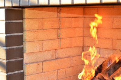

Да труба в шестерик. Но с гильзовкой нерж. трубой диам. 250мм. Плюс слой суперсила. При работе печи под казан закрывается поворотная задвижка мангала. Фото цепочки (натуральная нержавейка) прилагаю. Подсос воздуха через неплотности шибера незначительный.
Конденсат на гильзе внутри - не обсуждается. Он будет на всех металлических поверхностях. Снаружи гильзы - суперсил. Он как промокашка. Течь не будет. И не съедит вниз .т.к. обернут оцинкованной сеткой. При растопке влага испарится. Влаги на внутренней части трубы не достаточно, чтобы разрушать трубу изнутри при заморозках. Снаружи труба, как и весь коплекс пропитан Гидрофобизатором Bellinzoni.

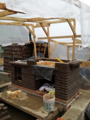

Фото процесса кладки нашел немного. Вот одна из них:
