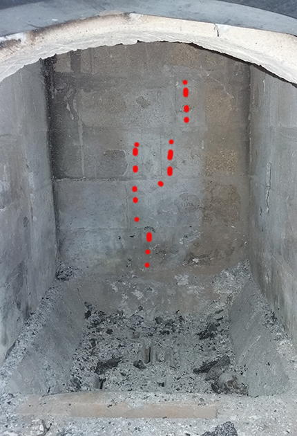

Всем доброго дня.
Этим летом сложил печь. (колпаковая двухконтурная). К кладке топливника подошел очень внимательно.
Раствор был пластичный как сметана и сразу хорошо схватывался, по мере строительства печи наблюдал за кладкой топливника, она была крепкой и монолитной.
Зазор между шамотом и внешним контуром 1 см.
Печь строилась долго. Поэтому к первой протопке она была высушена,
Но я еще ее две недели сушил как положено маленькими закладками.
Но после 6-7 килограмовой протопки появились волосяные трещинки..
Не понимаю почему.
Подскажите.??
Ах да, ремонт требуется в данной ситуации?
Даже не представляю как ремонтировать топку, там же все кирпичи перевязаны...

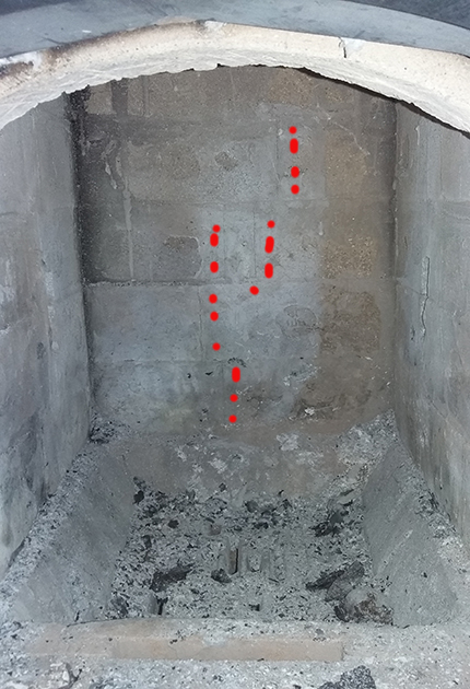

Трещина по задней стенке топливника
Вот в этом и вся причина(в перевязке). Не учтены расширения. Нужны компенсационные швы заполненые каолиновым картоном либо не перевязывать заднюю стенку с боковыми -чтобы задней было куда двигаться. Задняя стенка сильнее расширяется -а ей по видимому не куда расширяться держат боковые стенки и видать ещё без компенсационного зазора прижата к лицевой кладке. Вот она выгнулась дугой и треснула.

Тут конструктивно надо ещё решать . Как она будет держаться? Если за ней футеровка первого канала ? Толщина стенки? -чтобы поленом не вышибли. А чтобы стенка держалась -если сзади нет опоры -на торцах нужны прорези для ламелей. Ламели из нержавеющих пластин толщ. 1-3мм- они будут фиксировать стенку от выпадания , либо за стеной если есть футеровка -она будет держать. Но в любых случаях стенка задняя должна быть толщиной не менее 0.5 кирпича.

Подождите, поэксплуатируйте печь, понаблюдайте. Пока ничего критичного нет. В футеровке печи иногда возникают волосяные трещины, и при этом не происходит дальнейшего разрушения. На функциональность футеровки это не влияет. Закладывайте дрова в топку аккуратно, не "ударяйте" в заднюю стенку футеровки топливника.

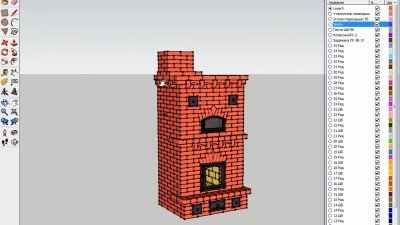

Фото печи не сделал. А вот проект такой. Взял из инета.

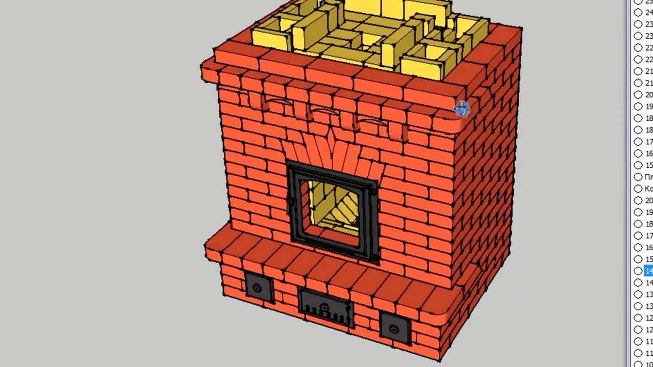

СообщениеДобавлено: Пн 26 Сентябрь 2016, 16:27 Ответить с цитатойВернуться к началу
еще
