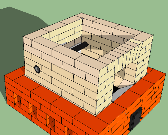

дядя Миша писал(а):
Творю факельную
Михаил, на облицовку евро кирпич используешь Surprised
Какая температура на облицовке печи во время банных процедур?
дядя Миша
Сообщения: 203
СообщениеДобавлено: Чт 22 Сентябрь 2016, 12:56 Ответить с цитатойВернуться к началу
Привет, Саша! Темп около 100, а что намекаешь на проблемсы? Расскажи, если что.

СообщениеДобавлено: Ср 28 Сентябрь 2016, 18:50 Ответить с цитатойВернуться к началу
Чуриков Александр писал(а):
...ДЛя такого топливника нужен хороший теплосьём...
А если просто топливник уменьшить?

СообщениеДобавлено: Вс 2 Октябрь 2016, 19:57 Ответить с цитатойВернуться к началу
Привет, Михаил! Температура будет 150-180 гр.
Между шамотным сердечником и облицовкой нужно делать зазор 4 см. ...или сбрасывать температуру конвекцией.

СообщениеДобавлено: Ср 5 Октябрь 2016, 20:32 Ответить с цитатойВернуться к началу
Александр Шалагин писал(а):
Конвекция есть. Зазор около 5 см по периметру.

СообщениеДобавлено: Чт 6 Октябрь 2016, 05:24 Ответить с цитатойВернуться к началу
Извини, по фото не заметил. КМК, к Колчинской печи зазор великоват сделал...камни перекалишь Smile
