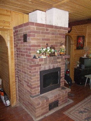

Небольшой отчет этот Новый Год встретил на даче с этой печкой и жил почти до весны . Двухконтурность полностью себя оправдала выскочило пару косяков по самому кирпичу позже расскажу так как ушатывал ее сухими обрезками кубиками елки. Дом обогревала одной протопкой тремя закладками нашел пару микро трещин в швах красного кирпича в самом верху трубы в районе стыка боровка и трубы но как и обещал заштукатурил только сейчас.

А на первом фото печка где? Радость

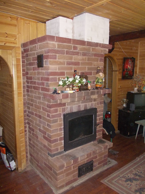

Леха перекрытие над топкой на шпильке сделано?

Печка на всех фотках или вы о банной металлической Smile Да балка на шпильках
А не разорвет? ведь даже с зазором шпилька все равно греется более быстрее чем кирпич. Тем более топка самый жар.

с этим бардаком на печке что-то надо делать, глаз режет, первое впечатление коробки побросали

Андрей балки такие давно делаю нареканий нет . По поводу хаоса на каминной полки это бабский Фен Шуй мне не мешает сам иногда складываю всякий нужный хлам. Видно женщины у печи больше привлекают внимание чем все остальное по этому поводу давно тему создал http://forum.stovemaster.ru/viewtopic.php?t=5759 значит прав был .
