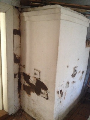

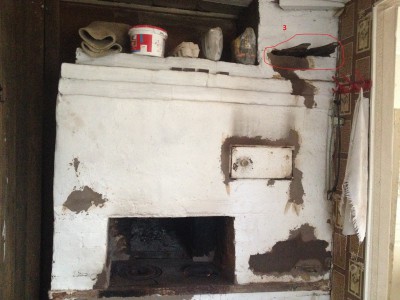

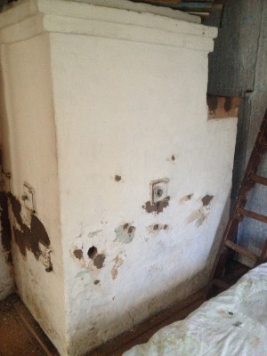

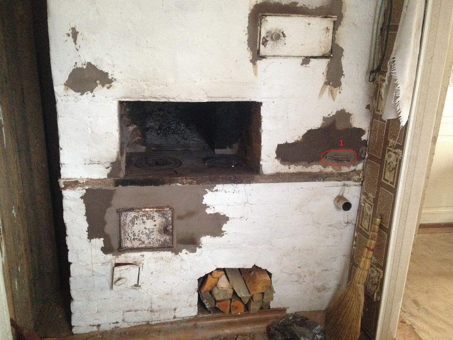

Добрый день уважаемые форумчане.
Приобрел деревенский домик . В нем Русская печь с плитой (как мне сказали). Первый раз в жизни сталкиваюсь с печью))
Ситуация такая: топлю печь - греется только лежанка (но в доме холодно). Плита не работала, так как забит дымоход (я так подумал) (при покупке говорили что все работает. Разобрал некоторые места в печки , выгреб много золы, сажи, ошметков кирпичей и даже одно перо)). Через маленькие дверцы тоже почистил как смог. Заложил все на место новыми кирпичами и оштукатурил ( это тоже все делал первый раз в жизни) Сегодня приехал чуток протопить чтобы кладка сохла (так прочитал на растворе термостойком что продается). И вот не пойму какие задвижки оставлять открытыми а какими закрытыми. Да и вообще как правильно пользоваться печью. Когда протапливал плиту открывал задвижку № 2 и 3 , так же круглая крышка была закрыта (местный дедок подсказал)) При протопки плиты низ стены которая должна греться и зад в другой комнате не нагреваются. Попробую прикрепить фото.
Помогите пожалуйста советом как правильно пользоваться и какие задвижки открывать при растопке плиты и печи. Если есть еще советы которые я не учел по не опытности, то буду благодарен. Заранее спасибо.
Вид из другой комнаты 2
 Размер файла:  560.63 КБ
 Просмотров:  666 раз(а)
Вид из другой комнаты 1
 Размер файла:  721.75 КБ
 Просмотров:  685 раз(а)
Вид сбоку
 Размер файла:  539.17 КБ
 Просмотров:  715 раз(а)
Вид спереди 2
 Размер файла:  591.44 КБ
 Просмотров:  705 раз(а)
Вид спереди 1
 Размер файла:  663.44 КБ
 Просмотров:  438 раз(а)

Уважаемый Иван, не паникуйте!
Судя по расположению Дпр, Вам "досталась" РП с варочной плитой П-2-3 в шестке, только верхнего нагрева - схема не самого лучшего исполнения...такое бывает, увы, не редко...
... да ещё с обрезанным регистром ГВС...
Но Вы уже молодец :hi , что почистили дымоходы.
Теперь - по ДЗ, задвижкам дымовым...
1. в самом горниле дрова сжигают при открытой вьюшке (прячется за длинной дверкой) и отложенном в сторону притворе устья горнила.
ДЗ № 3 открыта!!!
Порядок готовки в горниле, действительно, многократно описан и не требует повторения.
2. варочная плита перекрывает топку. Из неё ДГ через открытую ДЗ № 1 прямиком направляются к ДЗ № 3 (откр.) и далее - в трубу. Это - "летний режим" Razz когда не нагревается боковая стенка печи (там, где 4-ре прочистки).
Сейчас, чтобы просушивать печку, откройте все 3-ри ДЗ и протапливайте варочную плиту понемногу.
Задвижка № 3 закрывается в последнюю очередь!!! когда прогорели уже все угольки!!!
ДЗ № 2 - задвижка ЛХ щитка бокового - с нею, откр., щиток "запускается" легче. Confused
к.м.к., печь под перекладку...

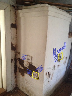

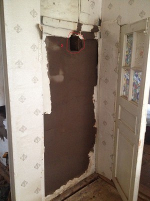

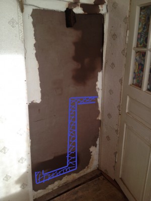

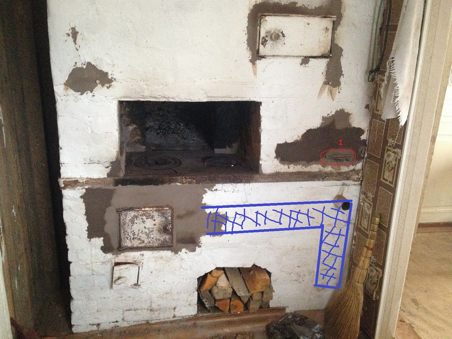

СообщениеДобавлено: Ср 19 Октябрь 2016, 23:06 Ответить с цитатойВернуться к началу
Всем спасибо за помощь.
Вчера протопил 2-й раз. Результат меня огорчил(((
В итоге протопил и плиту и саму печь. На фото видно что не вся стена что заштукатуривал просохла - соответственно не вся нагревается.
На сколько запомнил при чистке каналов они идут так (заштриховано синим) (извиняюсь за качество штриха) (не которым людям медведь по ушам и мне по кисти))
В другой комнате нагрелись (были теплые) только дверцы (выделены желтым цветом).
Шабер (изучаю тему потихоньку, не только всех вопросами мучаю) летнего топления под № 1 закрыть полностью не получилось чтобы дым из под него не шел. ( дым не идет из под него если оставляешь не закрыты сантиметров 7) даже при когда плита хорошо разогрета.
Исходя из того что вы все мне написали + сам почитал вижу такие причины:
1) Плохо прочистил каналы ( хотя старался и выгребал отовсюду до куда добрался).
2) Подразрушена труба на крыше (целая часть трубы не выступает над коньком не менее 50 см, заканчивается вровень с коньком). Соответственно не хватает тяги.
3) Сама труба чем то забита (по не опытности чистку начал не с той стороны )
Что скажите уважаемые форумчане?
P.S. Почему не вызвал печника? Решил что если жить в своем доме нужно самому понимать и уметь ( хочешь сделать хорошо - сделай сам) + по виду печи решил что лучше новую сложить чем эту восстанавливать ( а эта в качестве тренировки и понимания). + печник такую цену зарядил - ремонт от ....... что я решил эта печь того не стоит (да и с день знаками не ахти))
Всем заранее спасибо за помощь. Сори за длинные тексты (больше инфы - более понятно про что я говорю (как новичок)).

СообщениеДобавлено: Чт 20 Октябрь 2016, 20:35 Ответить с цитатойВернуться к началу
По теме-судя по замазанным трещинам,то у вас печь продавила пол.Осмотрите внимательно.В подполье не забирайтесь под печь,даже если подпорки целы.И внимание ещё на проход трубы через потолок.При проседании печи основная опасность кроется там.
Усталость древесины вещь печальная... Sad
