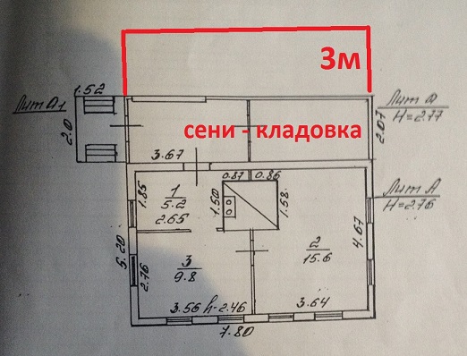

План этажа прилагается. Высота этажа по моим замерам 2,4 метра.

На плане этажа пририсовано красным: частично есть фундамент (на пол дома) планирую когда-нибудь (наличие денег и времени) увеличить площадь дома (типо кухня, туалет-ванная дома, заход на второй этаж и чулан) (объединить с прилегающими сенями-кладовкой).
Да, второй этаж (мансардный) тоже хочу, размер чердачного пространства позволяет и этим не дает мне покоя))

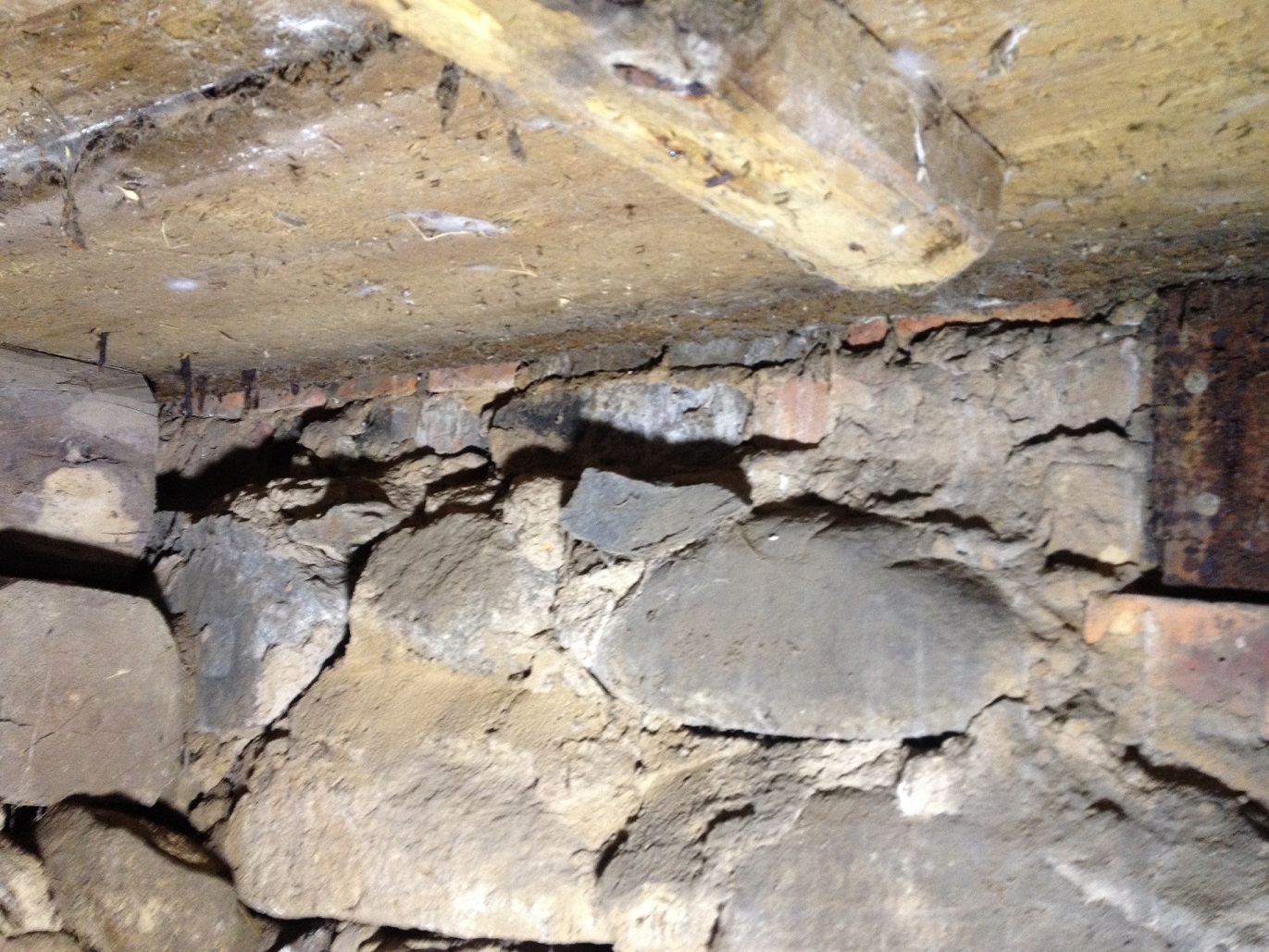

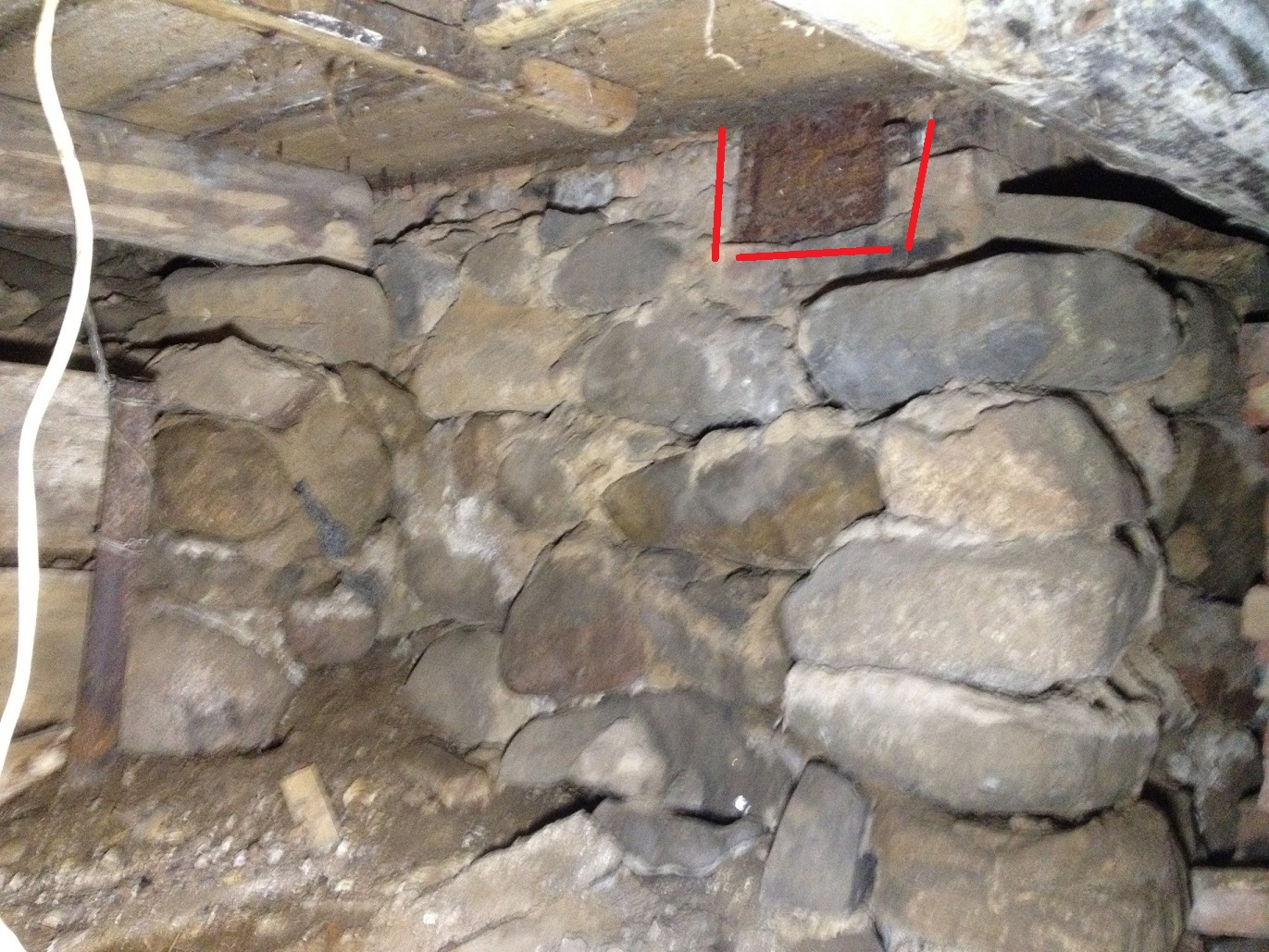

Так же сфотографировал фундамент печи (на сколько можно) и внутреннее пространство внутри печи (типо фундамент внутренний печи) (через отверстие с лицевой части печи куда похоже дрова нужно складывать)) + труду снаружи.

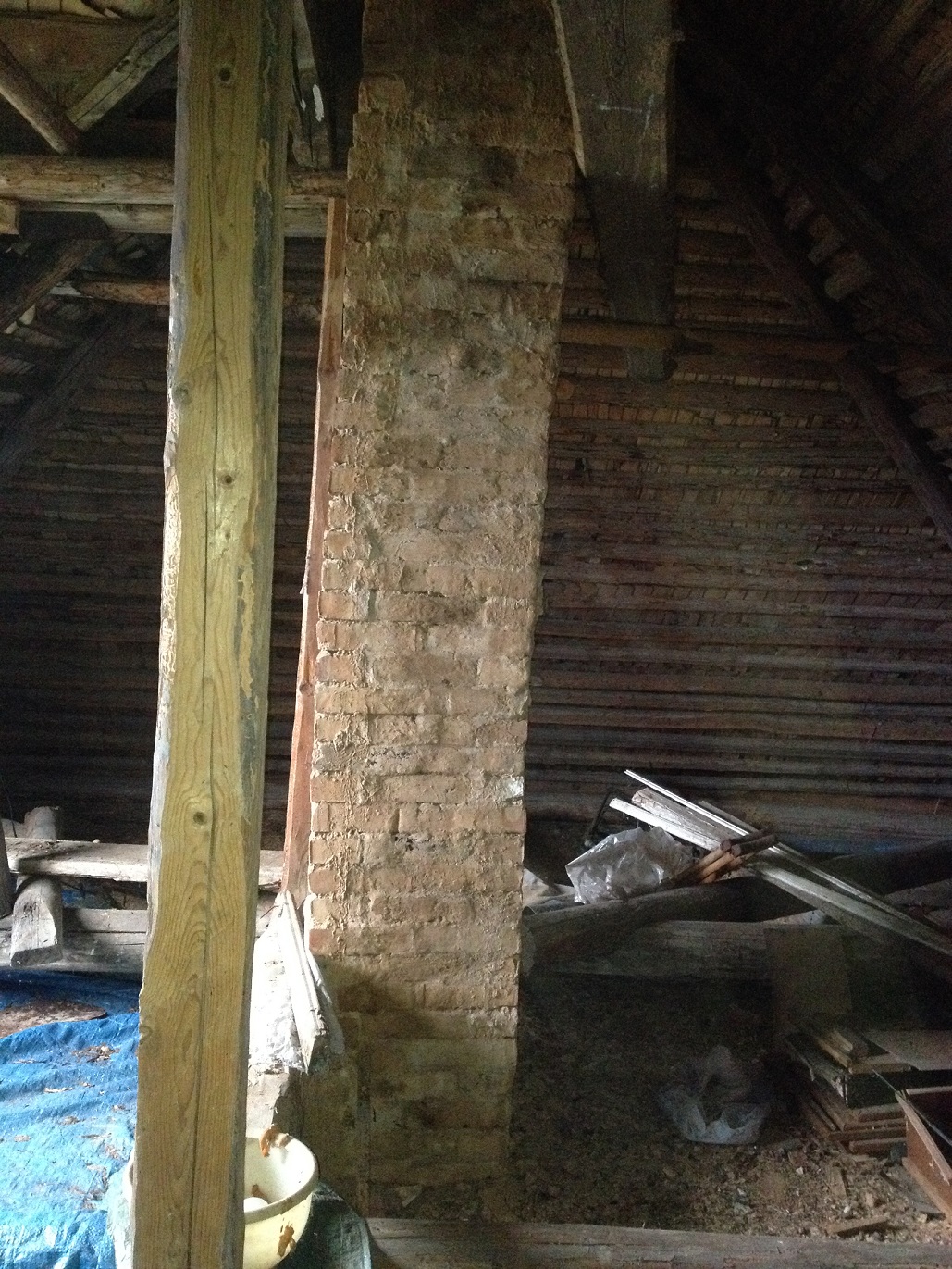

P.S. Почему то только на фотографиях увидел что труба на чердаке искривлена((
Труба чердак 2

Фундамент печи в подвале 2
 Размер файла:  540.63 КБ
 Просмотров:  595 раз(а)
Фундамент печи в подвале 1
 Размер файла:  606.87 КБ
 Просмотров:  661 раз(а)

Труба чердак 7
 Размер файла:  620.64 КБ
 Просмотров:  623 раз(а)

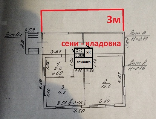

План

Чем предполагаете отапливать пристройку?
Иван П
Зарегистрирован: Вс 16 Октябрь 2016, 22:35
Сообщения: 17
Регион: Великие Луки
СообщениеДобавлено: Вс 23 Октябрь 2016, 19:05 Ответить с цитатойВернуться к началу
Думаю так: налаживаю (если получится эту печь ( тренировка + ремонт дома в холодное время).
Затем строительство пристройки и новой печи (может в другой последовательности - сперва печь).
Хотелось бы отапливать все печью (если это возможно).
Как вариант топочная сторона печи (куда дрова закладывают) будет находится в сени-кладовка ( или только сени) (эти помещения уже есть) (на плане они подписаны).
Другая сторона печи находится на том месте где и сейчас , и на сколько понимаю будет меньше и смещена ближе к стене.
Вроде как хочется еще иметь лежанку во весь рост и не возле потолка а к примеру чуть ниже пояса. Такая лежанка была у моего деда и мне она очень нравилась.
В идеале конечно чтобы этой же печью отапливался и будущий мансардный этаж.
Ну и конечно чтобы печь не занимала больше места чем для этого нужно , красивая и не машину дров в месяц потребляла))
Но так как я в этом вообще ноль, то вполне возможно это только мои фантазии((
СообщениеДобавлено: Вс 23 Октябрь 2016, 23:47 Ответить с цитатойВернуться к началу
Где-то так...

Отвес с крыши в трубу опусти и может он коснется ящика сборника сажи по фото не видно. Пустоты можно простучать деревянным молотком.Вместо ящика может быть выложен карман сборник сажи. Возможно печнику не давали чарку с водкой и про этот карман сборник сажи он не сказал хозяину в надежде на двойную порцию угощения.Сборник сажи нужен чтобы сажа не в чугунок с борщом падала а в этот самый сборник.

pe4ka - спустил с крыши в трубу переноску и поглядел что да как там) Внизу вижу два шабера которые открывают трубу (на фото задвижка №3).

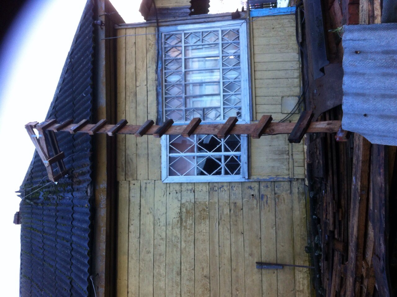

Пока не было снега очень на скорую руку сделал лестницу на крышу. Почему такую? - Делал из того что было (доски с разобранного гаража) +подумал что такая конструкция будет легче всего по весу ( но все равно заколебался тащить ее на крышу)).

Лестница кстати хоть и узкая, но получается что висит на самом краю крыши (от трубы до края крыши как раз влезает такая лестница)

Лестница
 Размер файла:  308.53 КБ
 Просмотров:  591 раз(а)
СообщениеДобавлено: Пн 7 Ноябрь 2016, 11:59 Ответить с цитатойВернуться к началу
Ити мать.... Shocked Бессмертный что ли? Shocked
Иван П
Сообщения: 17
СообщениеДобавлено: Пн 7 Ноябрь 2016, 21:48 Ответить с цитатойВернуться к началу
Не, не бессмертный. Фото лестници еще не установленной на конек.
Кстати там вариантов лестниц получается не особо много:
1) Обычного вида (две палки и ступеньки) Очень узкая (мало расстояние от трубы до края конька в людом направлении)
2) Обычного вида , но очень широкая (одна палка с одной стороны трубы, а другая с другой + сколько то отступить от трубы (так как с другой стороны крыши мансарда)
3) На основе доски (как сделал)
Выбрал на основе доски так как этот вариант получилось сделать из того что было (не нужно покупать и везти материал) + быстро сделать и самое важное - я посчитал что такая лестница получится меньше всего по весу. + хотел сделать как временный вариант (пока не стал делать новую печь, соответственно разбираться с крышей (какая будет печь + какая будет крыша если пристройку делать и т.д).
Короче все факторы указали мне на этот вариант)))
Лестница установлена и опробована - вроде как свою функцию выполняет без вреда здоровью))
