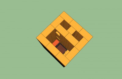

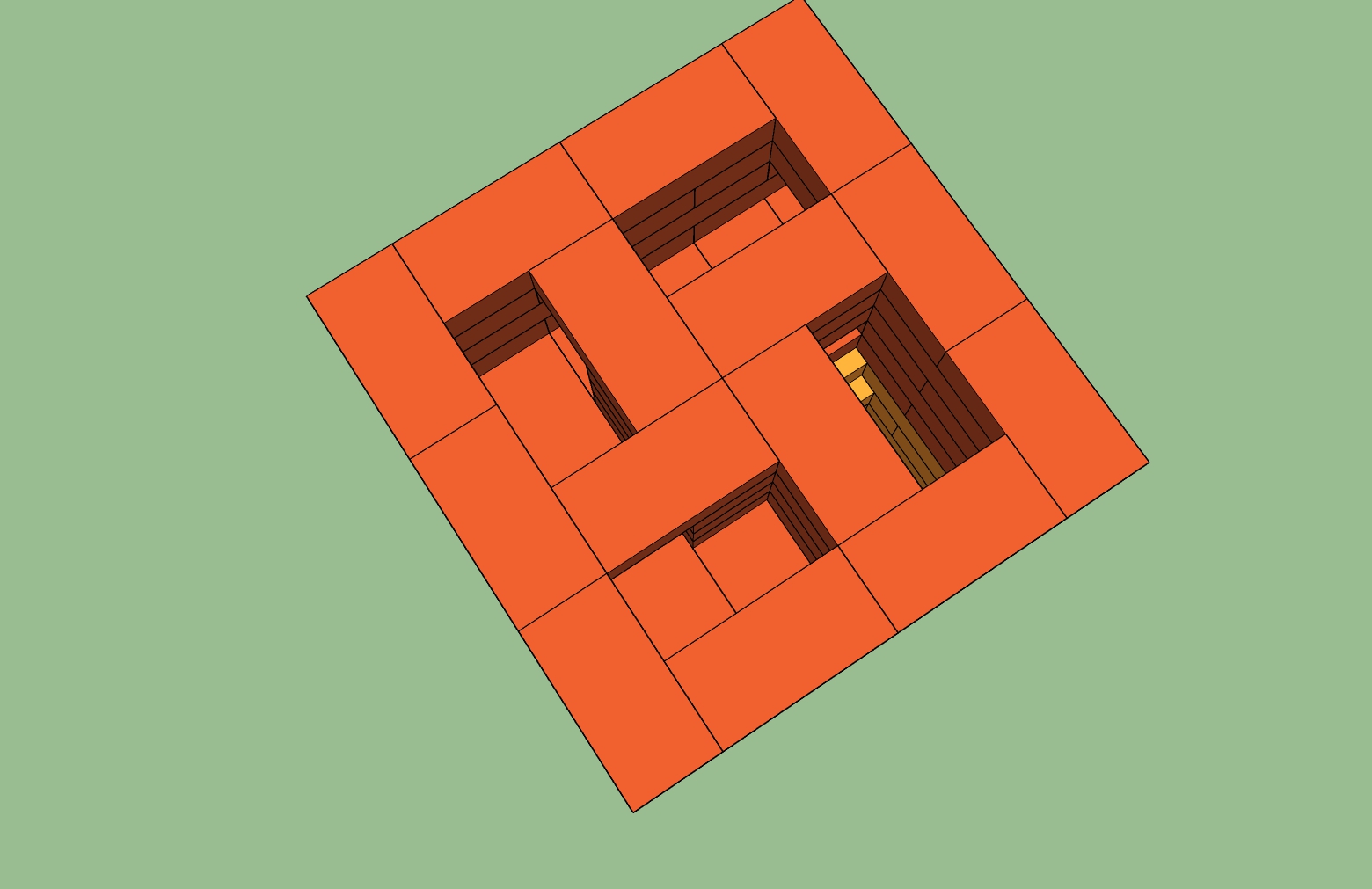

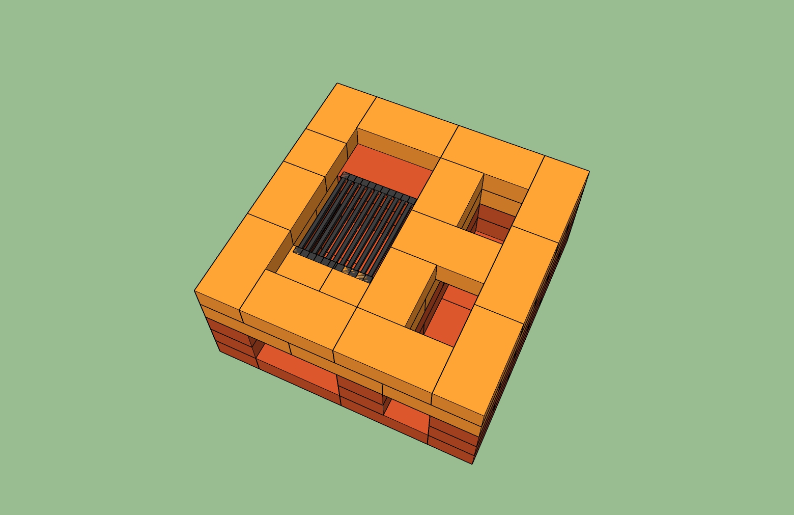

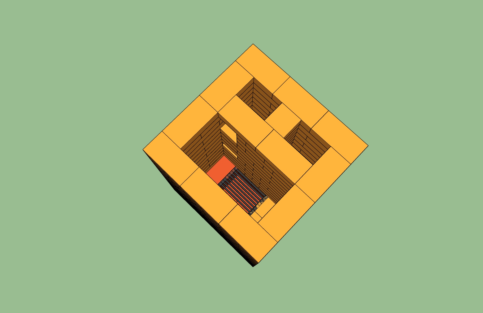

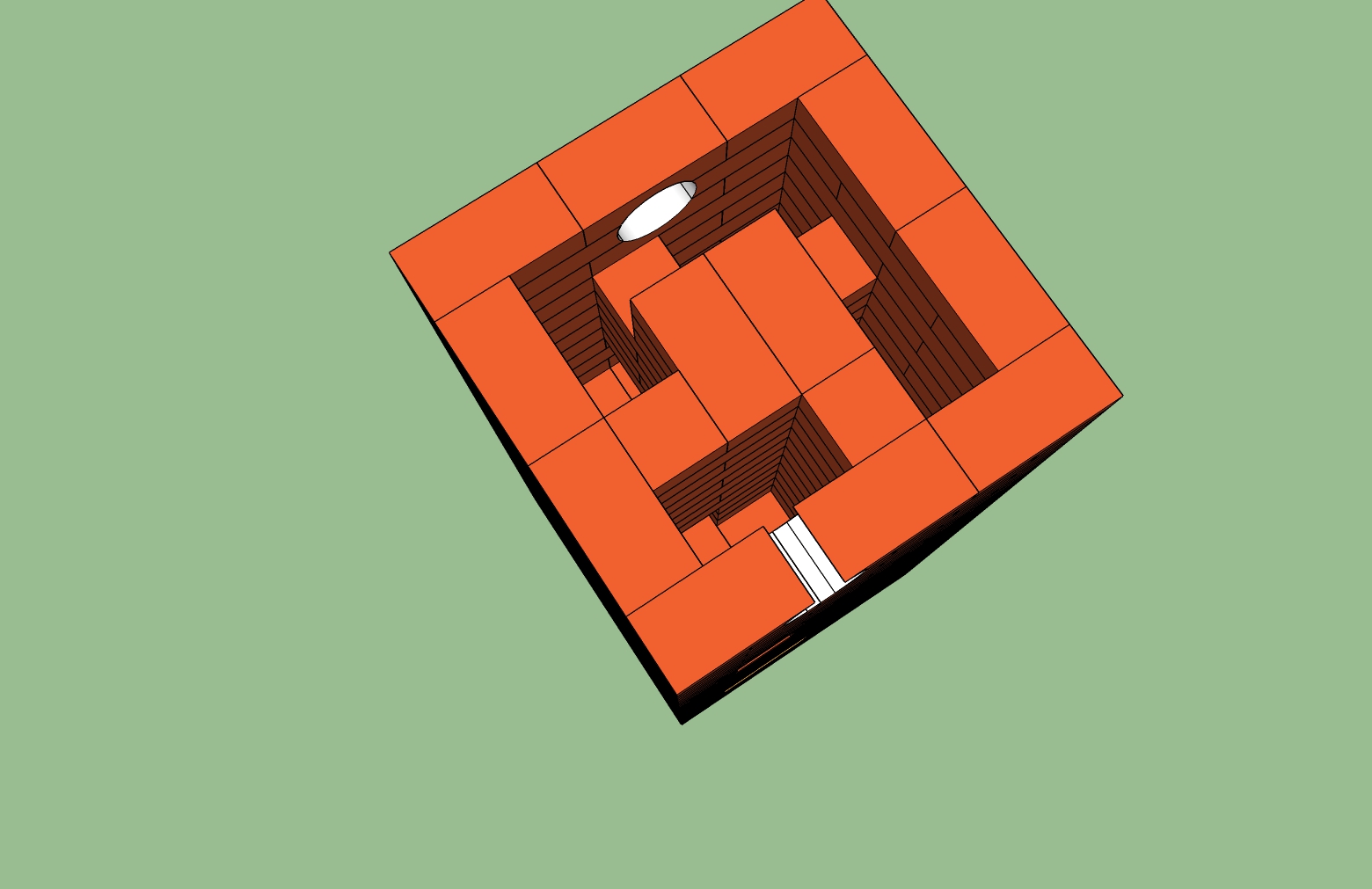

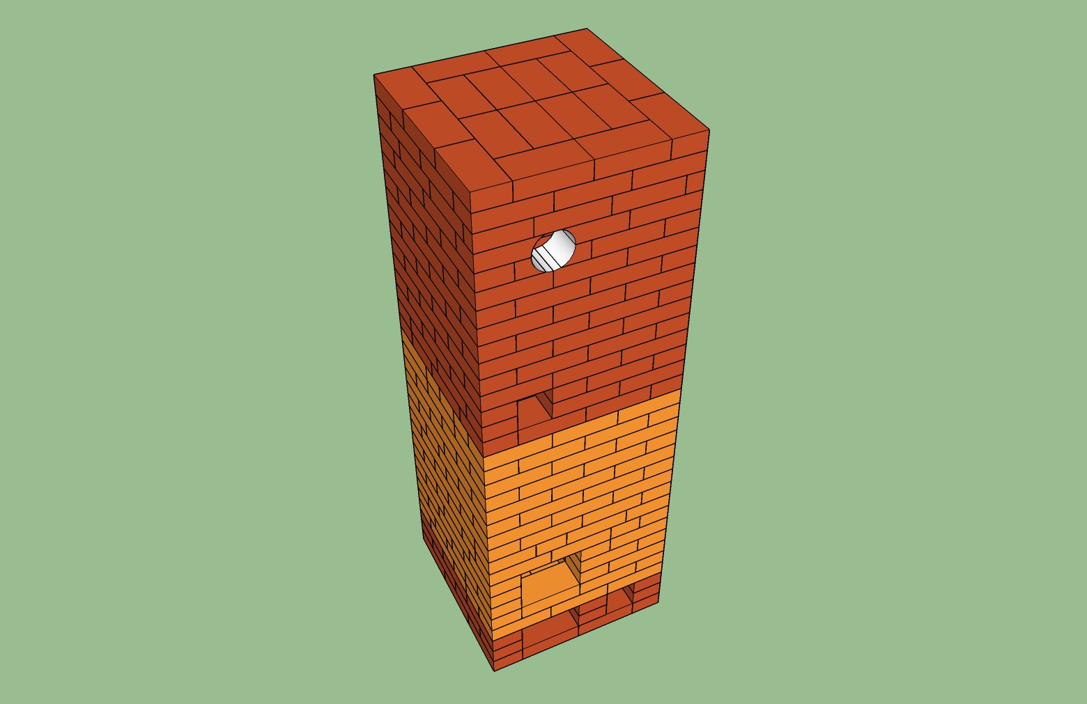

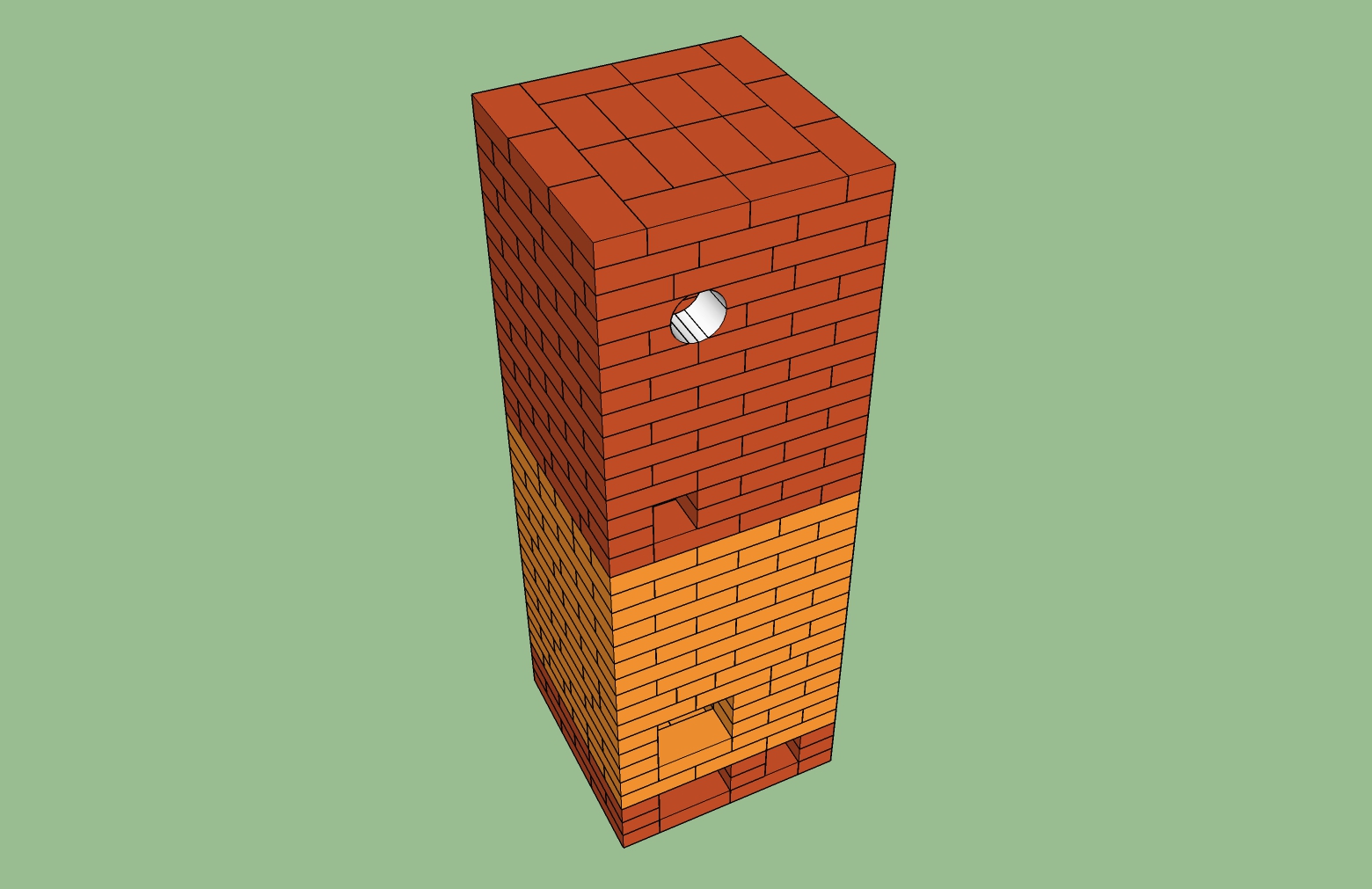

Продолжаю изучать варианты печи для загородного дома и остановился на вариантах от Порфирьева. В его книге есть вариант 770 на 640 и 770 на 770. Больше по размерам подходит 770 на 770 но у него топливник только на один кирпич в глубину. В sketchup сложил нижнюю часть по принципу от малой печи и верхнюю от большой. Вот что получилось. С противоположной стороны подключу буржуйку. Труба - сэндвич с боку (показан над топочной дверцей). Шибер думаю ставить вертикално прямо перед переходом на сэндвичь.
1. Правилный ли размер решетки и топливника?
2. можно ли делать топливник еще выше на 1-2 ряда? Или лучше добавить ряды в верхней части?
3. Может подключать буржуйку в нижнюю часть второго яруса?
4. На что еще обратить внимание?
Всем спасибо.

Jan писал(а):
... остановился на вариантах от Порфирьева. В его книге есть вариант 770 на 640 и 770 на 770. Больше по размерам подходит 770 на 770 но у него топливник только на один кирпич в глубину.
Не рекомендую, данные конструкции устарели.

СообщениеДобавлено: Чт 27 Октябрь 2016, 20:09 Ответить с цитатойВернуться к началу
Что посоветуете? Размер 3 на 3 или 3 на 2.5.
Но хочу сложить сам и по этому надо что бы было просто в исполнении.

Jan писал(а):
...надо что бы было просто в исполнении.
Что для Вас просто, а что сложно?

СообщениеДобавлено: Чт 27 Октябрь 2016, 21:50 Ответить с цитатойВернуться к началу
Сложно кажется делать футеровку топки. Но если без этого не обойтись тогда готов делать и с ней.
Что скажете про печь Кузнецова ОИК1?
http://www.stove.ru/foto/_1137749007.jpg
СообщениеДобавлено: Чт 27 Октябрь 2016, 22:34 Ответить с цитатойВернуться к началу
В чём именно вам видется трудность устройства футеровки?
Желательна футеровка.

СообщениеДобавлено: Чт 27 Октябрь 2016, 22:52 Ответить с цитатойВернуться к началу
Просто не вникал в это. Буду читать литературу и станет просто. Думал можно обойтись. Но порядовку которая соответствовала бы моим требованиям наити не могу пока что. Нужно еще что бы труба была не по центру печи а в одном из углов. 3 на 4 кирпича тоже встанет на фундамент.
Буду благодарен за помощь в поисках.
СообщениеДобавлено: Пт 28 Октябрь 2016, 09:19 Ответить с цитатойВернуться к началу
поглядите на такую
http://forum.stovemaster.ru/viewtopic.php?p=85582#85582
только у вас ША8 кирпич не продают... Нужно переделать на ША5.
