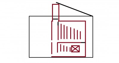

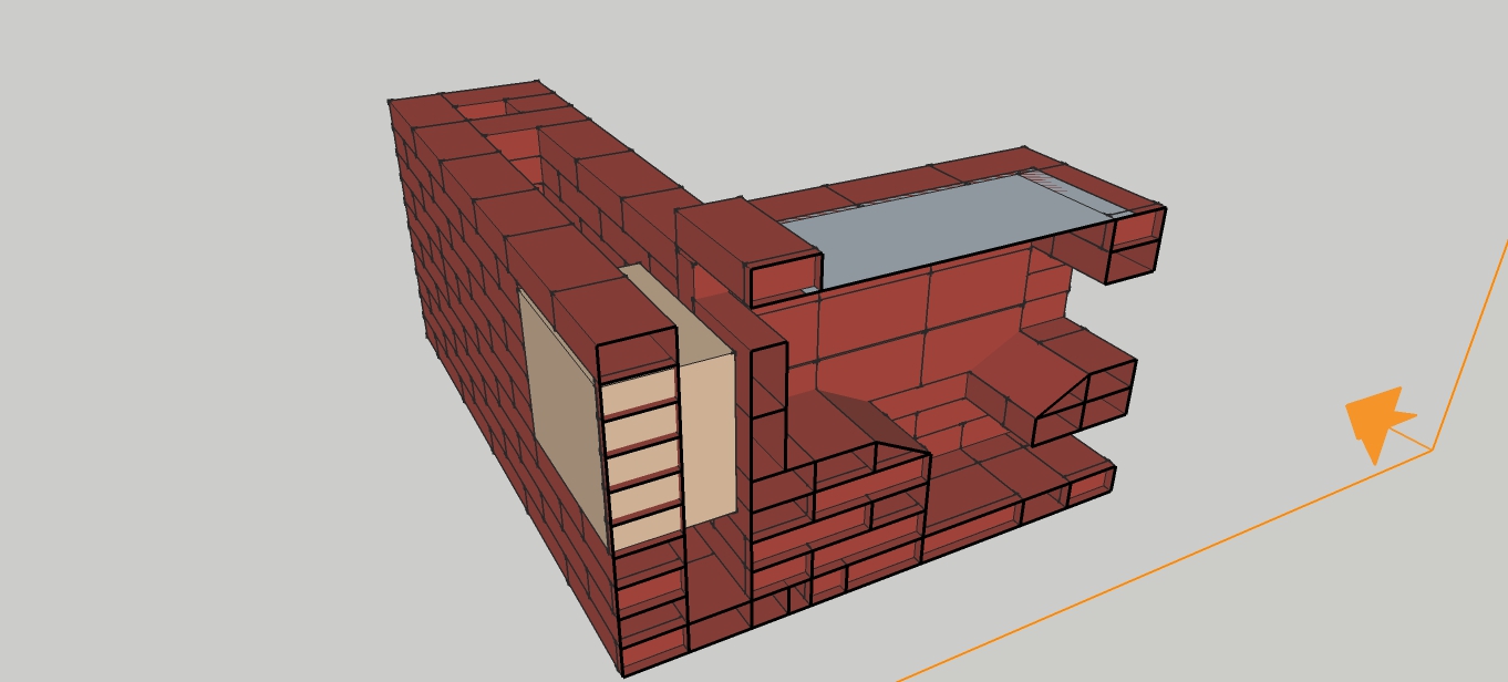

Всех приветствую ! Подскажите в каком месте, в колпаковой печке, установить духовку, да и о печке в целом. Вот набросал проект, но такое расположение духовки чревато холодным её низом, а сильно поднимать её вверх не хочется так как цель установки духовки, кроме основной её функции - быстрый прогрев противоположной от плиты помещения. В проекте только часть первого колпака, чтоб двигатся дальше, нужно разобраться с духовкой.
Духовка нестандартная, глубина - 230 мм.
Печь первая, раньше печами не занимался.
Выслушаю любую критику.[/img]
разрез топки и части колпака с духовкой

СообщениеДобавлено: Вт 1 Ноябрь 2016, 14:40 Ответить с цитатойВернуться к началу
1.укороти топку
2.духовку засунь дальше в щиток, осободив путь ДГ в подвертку.
3. зафутеруй напротив хайла и соответствующую сторону духовки и ее низ Sad

internet_pechnik писал(а):
1.укороти топку
3. зафутеруй напротив хайла и соответствующую сторону духовки Sad
1.На сколько укоротить, на пол, на кирпич ?
2.Получается гдето по центру ?
3.За футировку полностью согласен - но в нашем регионе это дефицит, красный огнеупорный и тот с трудом нашёл.
СообщениеДобавлено: Вт 1 Ноябрь 2016, 15:12 Ответить с цитатойВернуться к началу
1.укороти топку
1. не общий размер а именно топку.ну чтоб и футеровка напротив была и канал вниз полноценный
2.мож и по центру но сразу за футеровкой топки
3. вроде в Украине шамота навалом было...Шамот лучше бо быстрее нагревается ну и крепче насчет Т

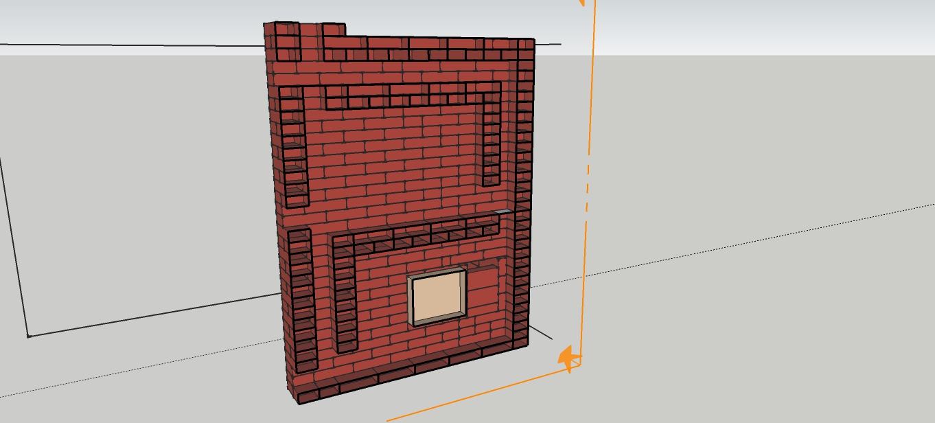

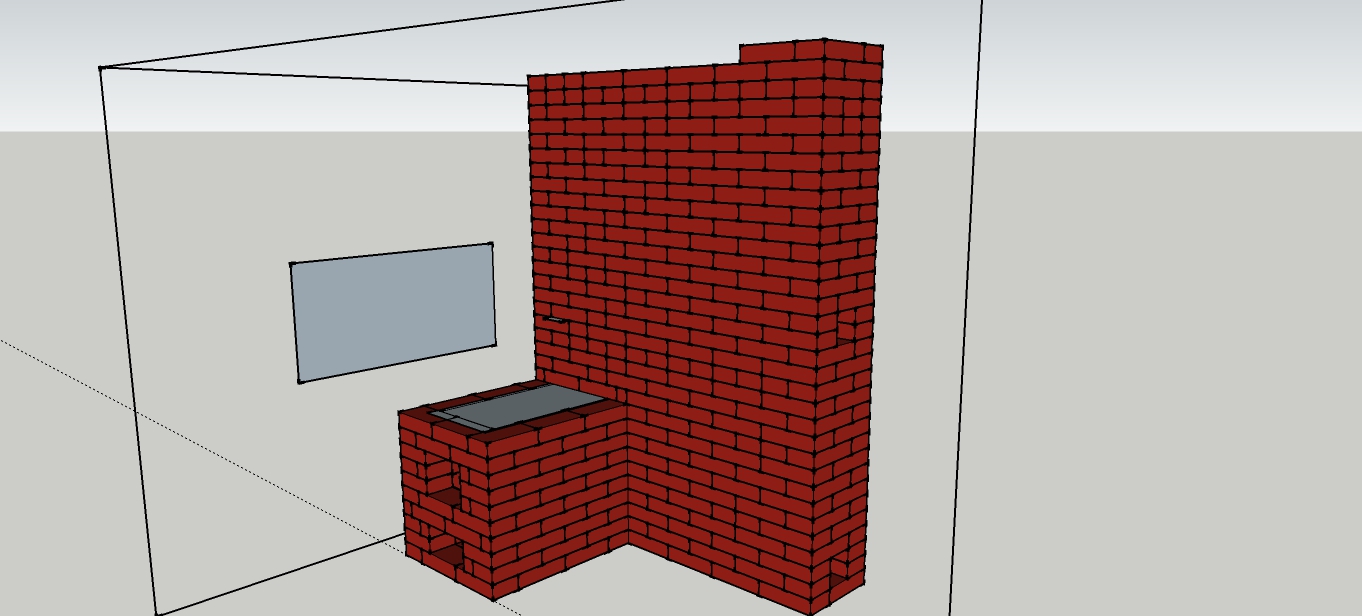

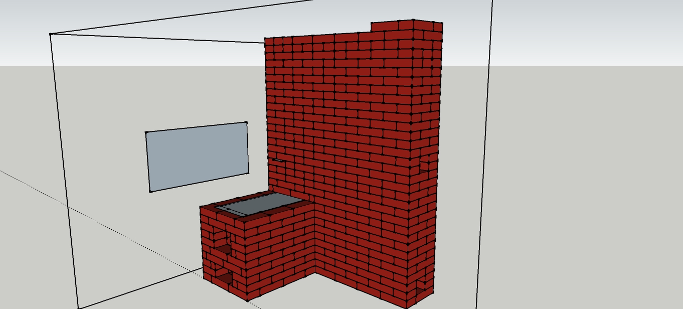

СообщениеДобавлено: Пт 4 Ноябрь 2016, 10:20 Ответить с цитатойВернуться к началу
Шамота навалом по крупным промышленным регионам.
На рисунке то что вышло. И ещё вопрос, какое соотношение колпаков должно быть ?
общий вид

сам щиток с духовкой

СообщениеДобавлено: Пт 4 Ноябрь 2016, 14:37 Ответить с цитатойВернуться к началу
буквари лень читать или думаете вам тут начнут рссказывать про 2+2=4?
ошибок много в рисунках.Если учесть что делать будете по весне то времени навалом чоб все устаканить Sad
1. всегда считал Луганск таковым
2.для начала уясните ссотношения потолка и высоты печи. или собираетесь печь в потолок упереть? (мазохизмус)
3. трубу лучше вывести над плитой

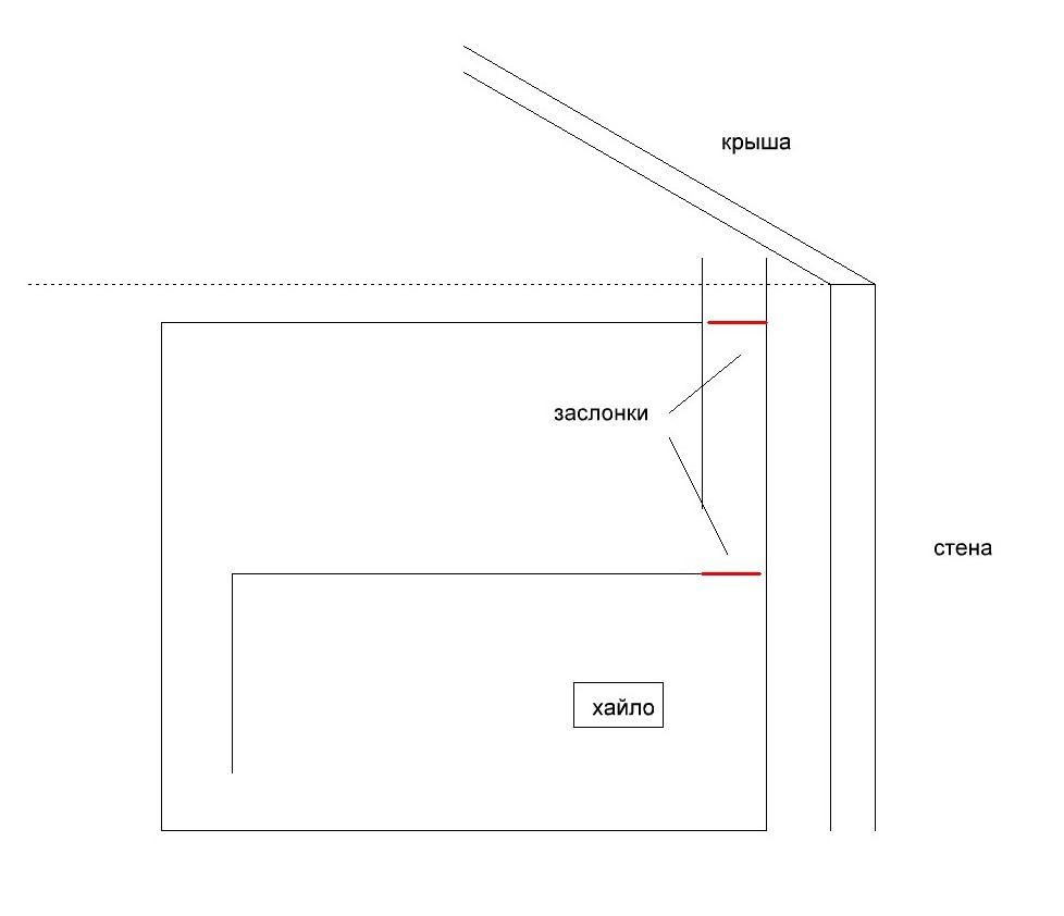

СообщениеДобавлено: Пт 11 Ноябрь 2016, 12:31 Ответить с цитатойВернуться к началу
за пятерик извиняюсь, вопрос снимается))))
вот схематически набросал если изменить конфигурации, для избавления от горизонтального хода.

Сообщения: 6062
СообщениеДобавлено: Пт 11 Ноябрь 2016, 14:23 Ответить с цитатойВернуться к началу
...вот схематически набросал если изменить конфигурации, для избавления от горизонтального хода.
Схема колпаков теперь верная.
Высоту варочной плиты, при топке на дровах, не делайте менее 84 см.=12-13 рядов кладки = высота кухонной мебели и газовых плит.
На этом же уровне перекрывайте первый ярус-колпак.
Сам, добавил бы рассечки, для повышения КПД отопительного щитка-грубы.
