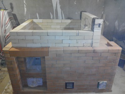

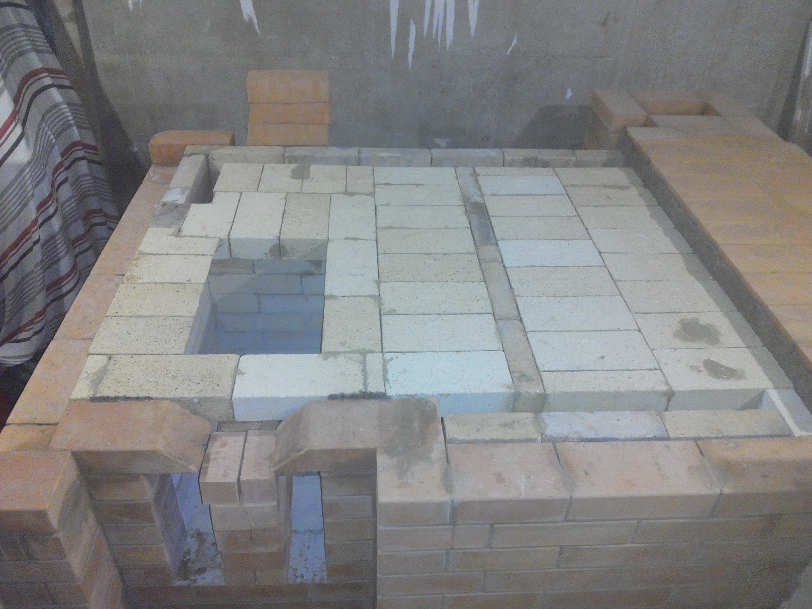

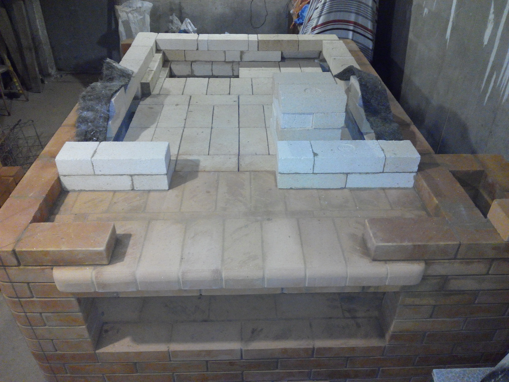

выложил первый ряд пода на мертель, второй буду ложить на ГПС. холодает, мёрзнет нос ))
с уважением Крутелёв Дмитрий

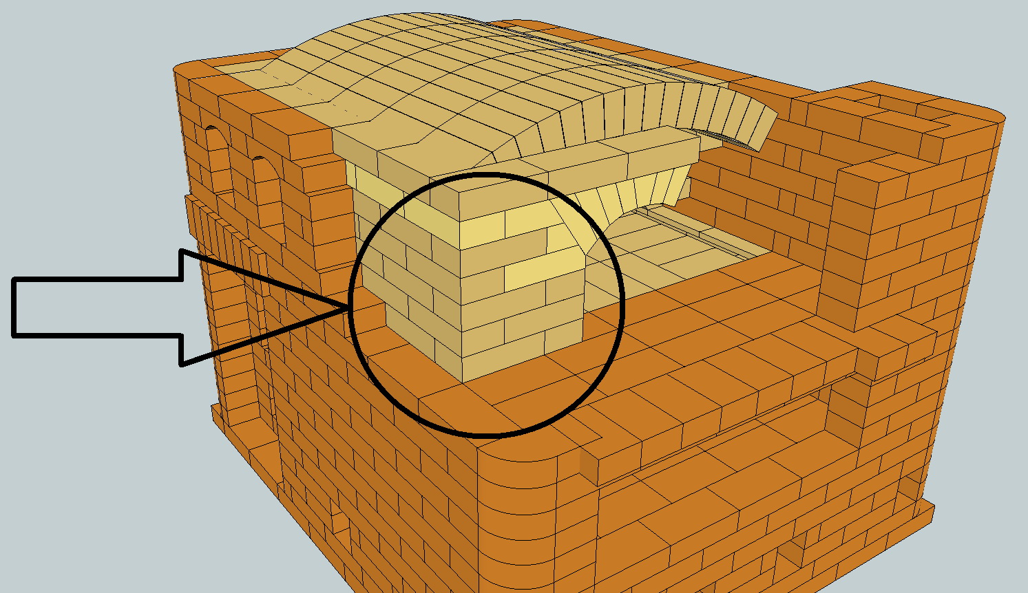

очень интересует: можно ли перевязать шамот передней и боковых стенок горнила как на рисунке? боковые стоят на столбиках а передняя на шестке?
надеюсь на быстрый ответ, т.к. остановилась работа в раздумиях и сомнениях

Не всё читать успеваешь просто...Можно ставить.Стенку с устьем сделать отдельно стоящую,не завязанную с боковыми.Также лучше сделать и заднюю стенку.Чтобы свод был свободным...и надеюсь кирпичи на своде будут перевязаны,просто нарисовали так Confused
спасибо за ответ, а то работа стала, только красный кирпич пилю по тихой грусти. переднюю стенку и думал не перевязывать, но возник ньюанс со шпилькой, стягивающей швеллера, проходящей внутри передней стенки. заднюю стенку думаю буду перевязывать.
кирпичи на своде буду перевязывать обязательно
СообщениеДобавлено: Чт 20 Октябрь 2016, 13:51 Ответить с цитатойВернуться к началу
Заднюю тоже не перевязывайте,пусть свод ходит свободней.Ну а шпильку врезать в кирпичи стенок.Тут уж никуда не деться.С отдельно стоящими стенками-это проще.Собираете свод,стягиваете его.И подгоняете стенки сразу будет понятно как запиливать.Можно и просто паз не пилить а сам кирпич распустить вдоль.Оставьте 2-3 см хода на подъём.
спасибо, так и сделаю

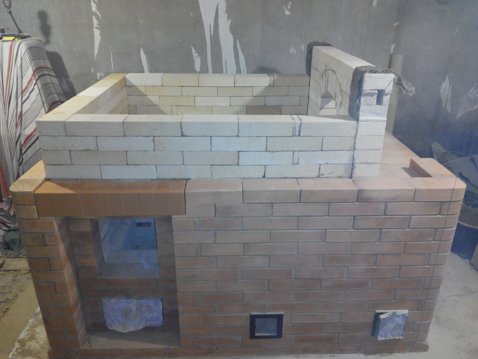

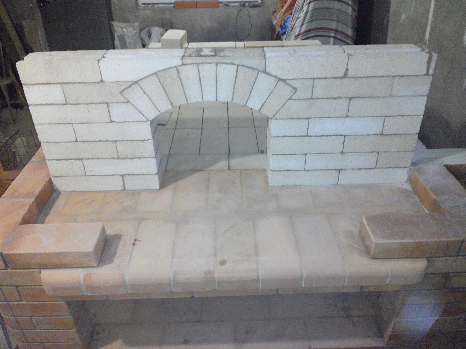

выложил первый ряд горнила, второй насухо, начал выкладывать переднюю стенку

вышел к этапу кладки свода

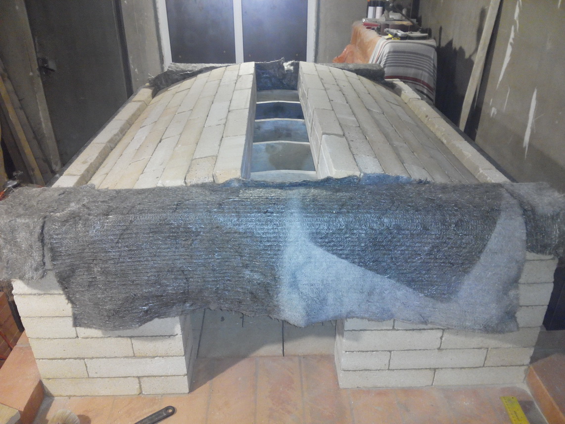

СообщениеДобавлено: Вт 1 Ноябрь 2016, 21:27 Ответить с цитатойВернуться к началу
заканчиваю свод, для заданного радиуса получается ряд клинового ША-47 чередуется с рядом ША-8 не пиленного. при агрессивных действиях киянкой некоторые кирпичи на мертеле сдвигаются - приходится быть более нежным, чем при обычной кладке на ГПС.
 Размер файла:  350.17 КБ
 Просмотров:  766 раз(а)
Сообщения: 6019
СообщениеДобавлено: Вт 1 Ноябрь 2016, 21:53 Ответить с цитатойВернуться к началу
Аккуратная кладка!
А выборка - под стяжку свода?

Аккуратная кладка!
да, под стяжку
вчера закончил свод
