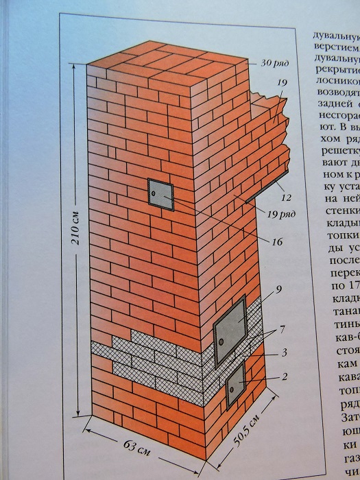

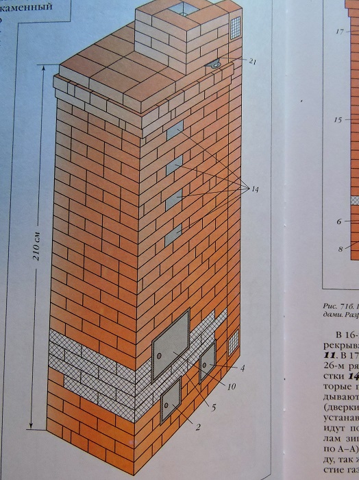

СообщениеДобавлено: Вт 8 Ноябрь 2016, 09:44 Ответить с цитатойВернуться к началу

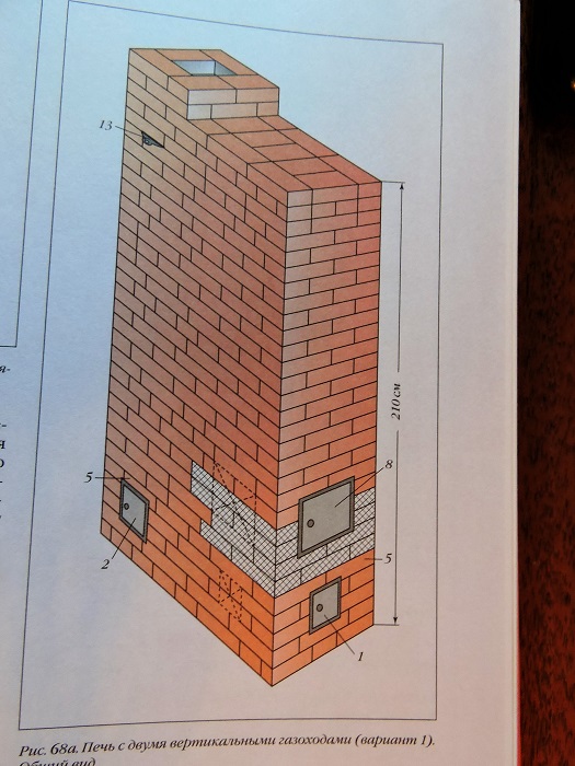

Вот для примера три печи из книга А.И Рязанкина "Секреты печного мастерства."

СообщениеДобавлено: Вт 8 Ноябрь 2016, 13:32 Ответить с цитатойВернуться к началу
Это наглядный пример, как не надо делать...
Евгений Докторов
Сообщения: 778
СообщениеДобавлено: Вт 8 Ноябрь 2016, 15:07 Ответить с цитатойВернуться к началу
И, тем не менее, Шура, эта книга существует. Естественно, что сейчас таких перевязок практически никто не допускает. Но разговор об этом, касательно именно этой темы, не стоит уводить в сторону. Не я это выдумал, тем более, что у Гудкова трех вертикальных швов друг над другом точно не было. На моих печах найдете? Smile

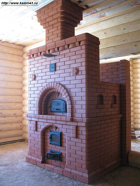

 Размер файла:  138.36 КБ
 Просмотров:  736 раз(а)
 Размер файла:  267.91 КБ
 Просмотров:  678 раз(а)
 Размер файла:  218.71 КБ
 Просмотров:  725 раз(а)
СообщениеДобавлено: Вт 8 Ноябрь 2016, 16:11 Ответить с цитатойВернуться к началу
Грош цена такой книге, мало того, она даже вредна, в определённом смысле.
Вы просто мало видели образцов народного творчества. Народ, начитавшись подобной литературы и не такое лепит.
По внешнему виду, нельзя сделать однозначную оценку, т.е. нельзя сказать, что мол печь хорошая, а вот что она плохая, это вполне возможно, например увидев такую печь как на картинках из книги Рязанкина(там где аж по три ряда без перевязки), нельзя сказать что она хорошая(не проверив её в деле), но то что она плохая, можно утверждать с большей долей вероятности.

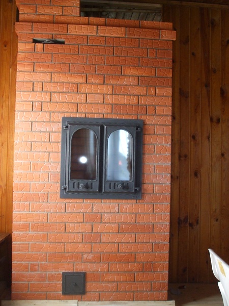

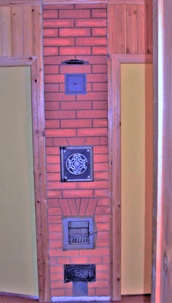

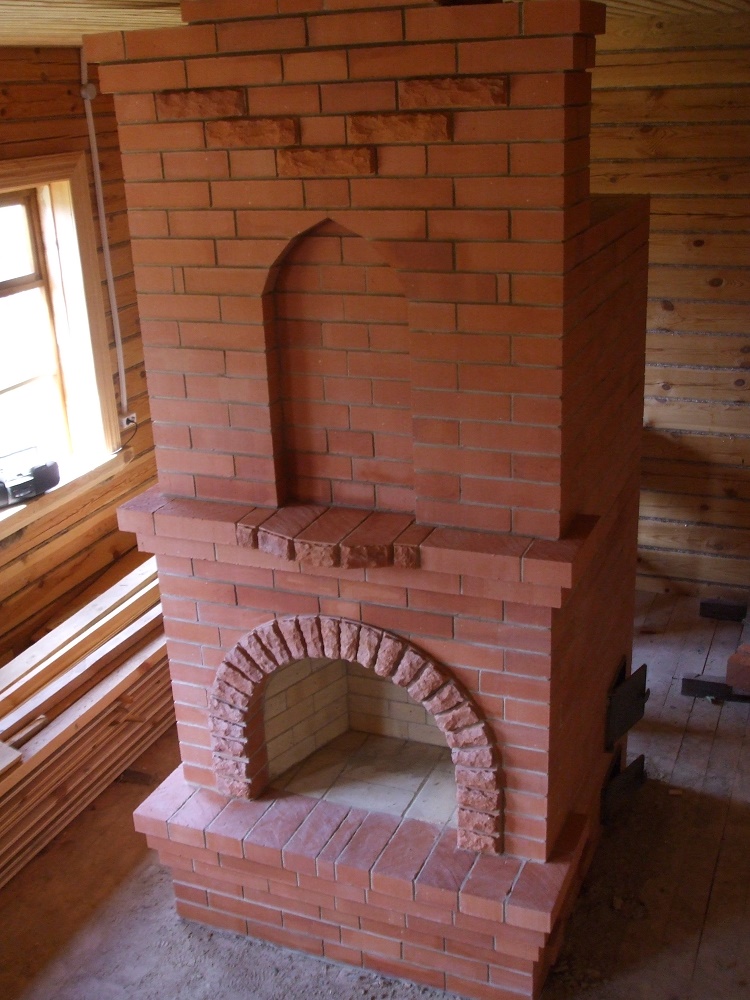

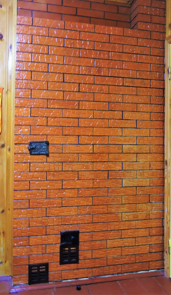

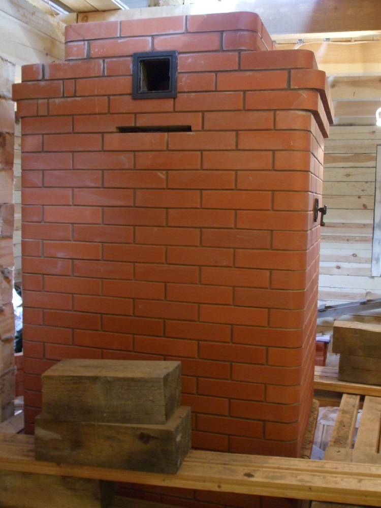

А давайте посмотрим как это сделано у Саши Шалагина (первое и последнее фото)! И на моей отопительной печи, где после 5 лет полноценной эксплуатации нигде не треснули кирпичи над калориферными отверстиям (закрыты решетками) и дверками чистки в боковых стенках.

1. На "прочистном" кирпиче я делаю ручку.
2. Одно дело проёмы(под дверки и т.п.) любой высоты, а другое дело по три сплошных шва через один перевязочный кирпич по всей печи.
К тому же вставка шамота, как показано на тех трёх печах Рязанкина, не добавляет профпригодности автору.
Да и в ваших печах, полно нерациональных перевязок...

А покажите, как вы это делаете? Очень хочется посмотреть! Объясните, что вы подразумеваете под НЕ рациональной перевязкой?
СообщениеДобавлено: Ср 9 Ноябрь 2016, 13:41 Ответить с цитатойВернуться к началу
На моём рабочем компе нет этих фото(я в командировке сейчас), но вы можете посмотреть в моём альбоме на ФХ. Как болгаркой сделать ручку на "прочистном кирпиче" я подсмотрел у мастеров. Иногда я ставлю керамические ручки, через просверленное отверстие.
Кстати, там же(в моём альбоме на ФХ) и правильную и рациональную перевязку можно увидеть.
