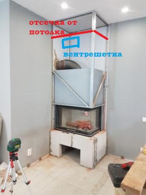

СообщениеДобавлено: Вс 13 Ноябрь 2016, 20:28 Ответить с цитатойВернуться к началу
Продолжаю обшивать топку. Каркас почти готов.
Текущее состояние.
 Размер файла:  23.75 КБ
 Просмотров:  1007 раз(а)
Сообщения: 1346
СообщениеДобавлено: Вс 13 Ноябрь 2016, 20:53 Ответить с цитатойВернуться к началу
Чтобы потолок не грелся в коробе делают отсечку, на фото указал красным.

СообщениеДобавлено: Пн 14 Ноябрь 2016, 06:40 Ответить с цитатойВернуться к началу

СообщениеДобавлено: Пн 14 Ноябрь 2016, 07:18 Ответить с цитатойВернуться к началу
Суперизолом снаружи еще не обшил. Это экраны топки под цвет суперизола.
Вопрос Александру Шалагину. Я обшил суперизолом сам потолок над топкой. Надо ли в этом случае делать отсечку как вы нарисовали?
Спасибо за маркировки грунта и клея, сейчас буду их искать и грунтовать изнутри.

СообщениеДобавлено: Пн 14 Ноябрь 2016, 08:35 Ответить с цитатойВернуться к началу
В получившейся полости после отсечки,нужно поставить ещё одну мельнькую вентрешетку,где нибудь с боку, на семенаре по монтажу дымоходов "тона",на евро камины, говорили об этом.
