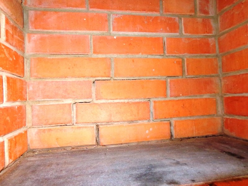

3 ряда без перевязки легко держатся, и без всяких правил и нормативов. Главное печку грамотно сделать.
По правилам перевязанные печки трещщат будь здоров, ...печники вкурсе...

Вы в полной уверенности это заявляете? Печники знают? Так что же они всю кладку делают в перевязку, а не по три ряда в один шов?
Конкретизируйте и приведите пример ... печник такой то, сделал печь без перевязки кирпича в кладке, нарушив все нормы и правила. Однако, поскольку печь "грамотно сделал" она стоит работает по сей день вот уже 5 сезонов ...

Furby
Сообщения: 417
Регион: Биробиджан
СообщениеДобавлено: Пт 11 Ноябрь 2016, 02:42 Ответить с цитатойВернуться к началу
Ну вот, всё вроде бы перевязано - а они порастрескались.
А если неперевязанные 3 шва нетреснутых показать - то никто не поверит что печь усиленно пашет. С треснутыми дело лучше обстоит (в плане поверить).

Furby
Сообщения: 417
Регион: Биробиджан
СообщениеДобавлено: Пт 11 Ноябрь 2016, 02:50 Ответить с цитатойВернуться к началу
Это какие печники знают ? .
Каждый печник в своей жизни видел хотябы одну треснутую печь. Поэтому все печники знают, что неправильно сделанная печь - трещщит.
Если печник этого не знает, то он не печник.
Furby
Сообщения: 417
Регион: Биробиджан
СообщениеДобавлено: Пт 11 Ноябрь 2016, 02:58 Ответить с цитатойВернуться к началу
Сейчас только в перемычках балках на перекрытие проемов ( дверки топочные ) бывает выскакивает три шва .
По идее очень "нагруженные" места у топочных дверок... Ну и как, не трещщат? Question
Сообщения: 6820
СообщениеДобавлено: Пт 11 Ноябрь 2016, 07:18 Ответить с цитатойВернуться к началу
У топочных дверок самое больное место. И если печник будет заявлять -что у него таких эксцессов не было -значит он врёт и лукавит.
