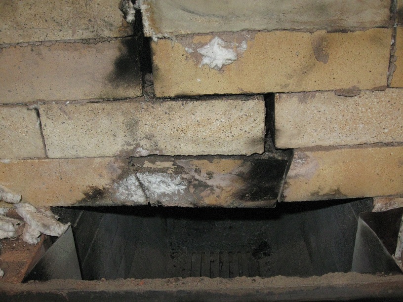

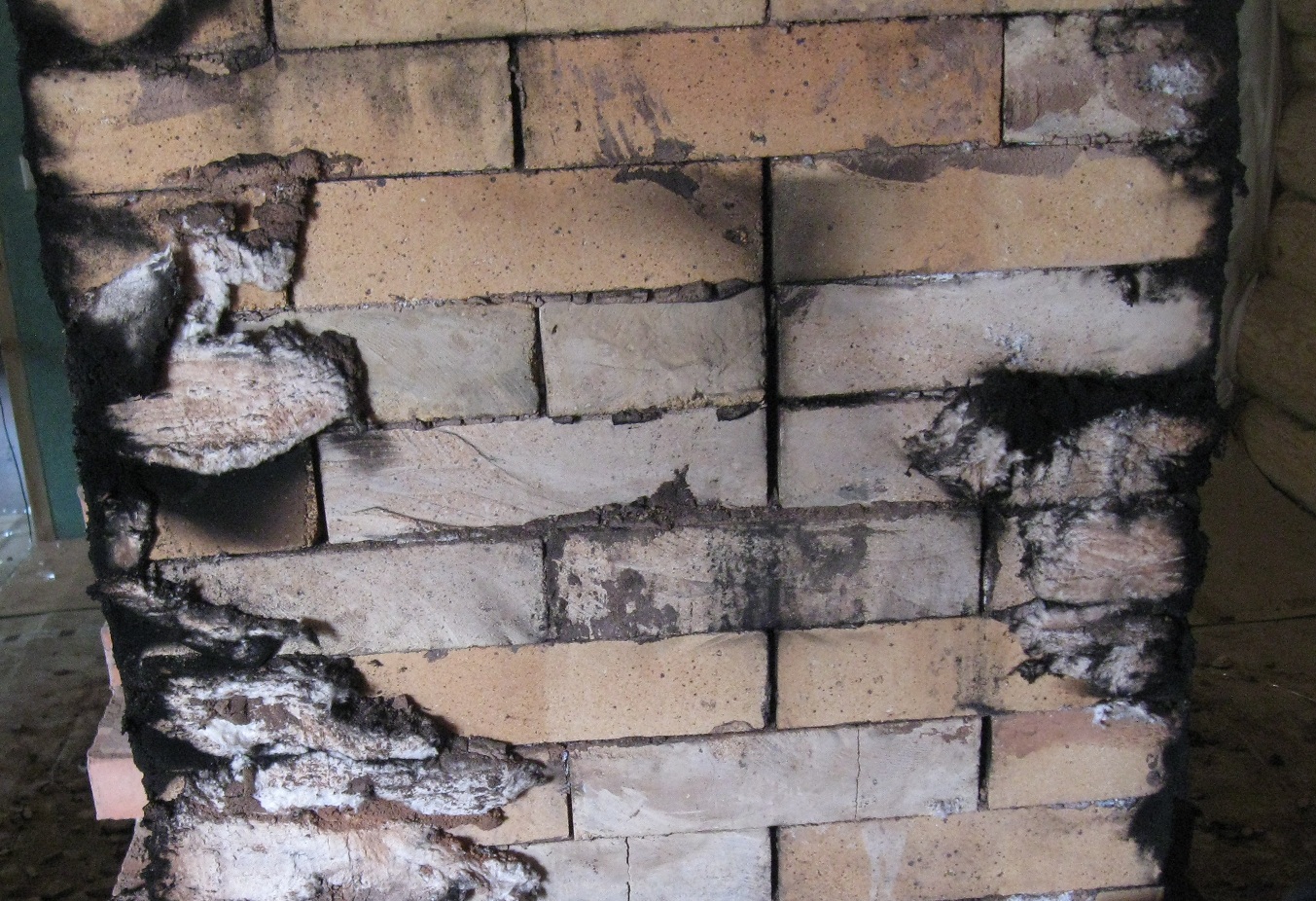

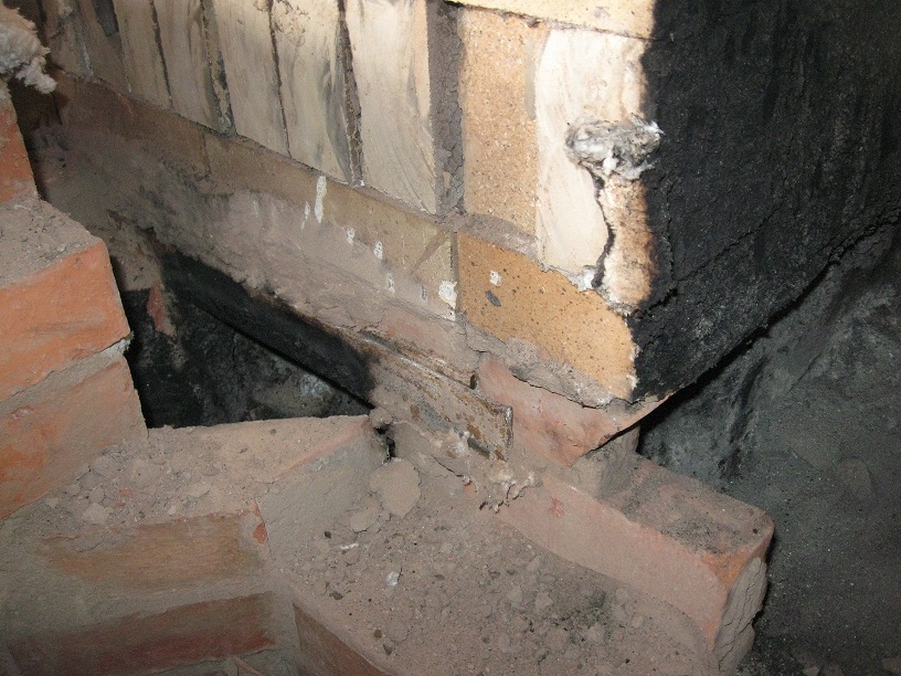

повезло, сгореть не успели
тут вам и перевязки,тут вам и уголок,на котором вес всей топки и хк
тут вам и дверца

а потом спрашиваем - почему по внешнему контуру трещины?
да потому

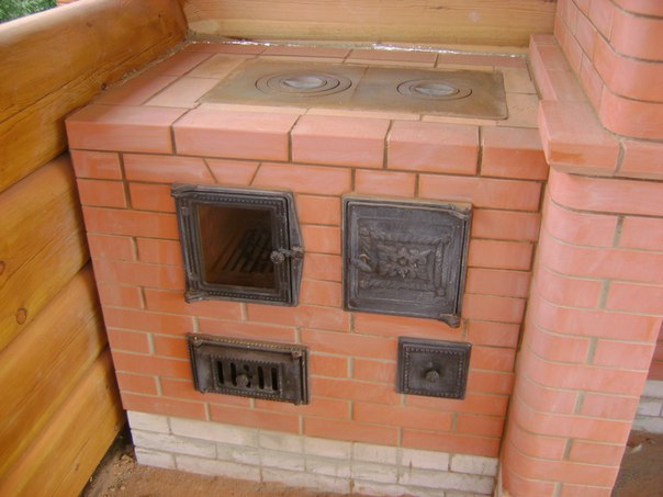

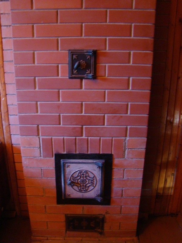

Sad Имел виду в этих местах 3 шва выскакивают рвет бывало не раз стал ватой каолиновой забивать фасада 2 см глино-песчанный раствор. А так неосознанные часто встречаются варочных печах типа Шведки между дверкой и духовкой столбик 3-4 ряда .

В небольших размерах печей фото с инета столбик между дверками получается без перевязки ? так ведь к чему отнести как квалифицировать .
Это не можно считать не перевязкой. Да и столбик в таких случаях желателен в кирпич шириной.
Да-а-а-а на фото полный отстой в противопожарном плане.

полкирпича над духовкой как висит? на шпильках? Smile или на уголке?Surprised
Ведь всегда есть возможность клиновидный поставить...
Верхний ряд поставлен абы как...
