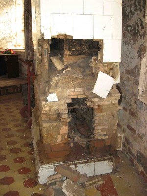

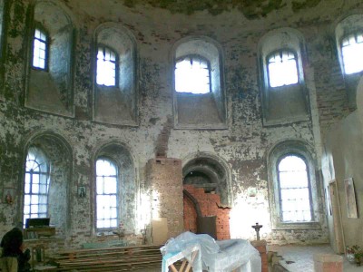

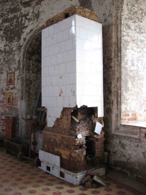

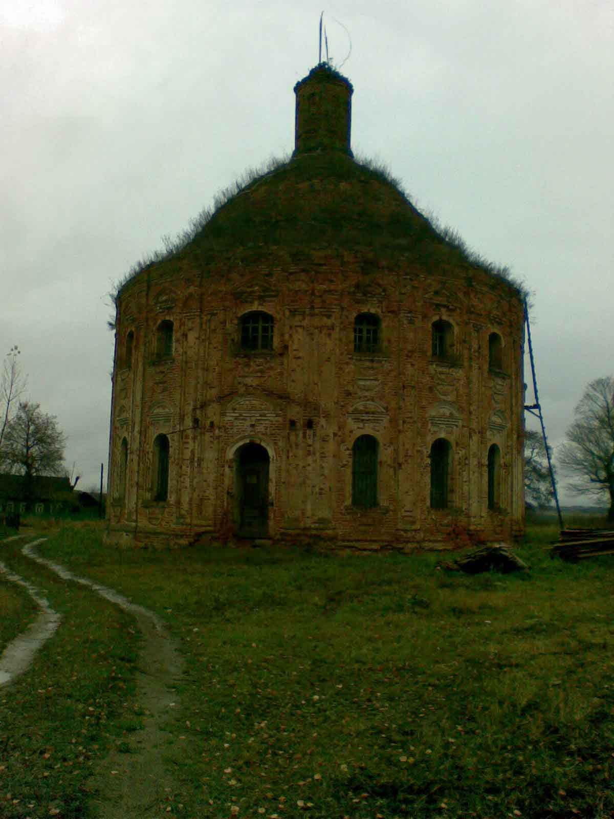

В селе Мошонки Калужской губернии есть храм Александра Невского.

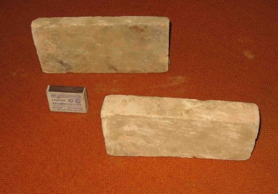

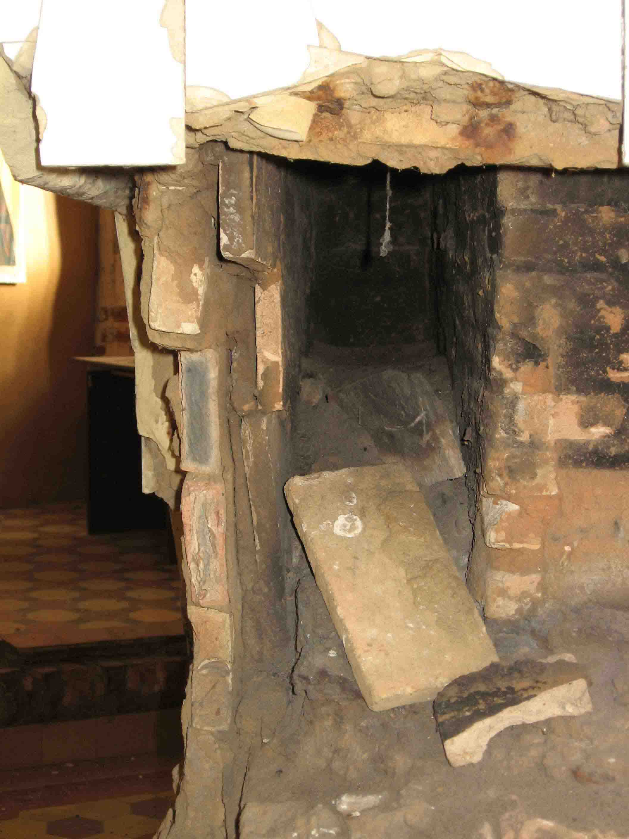

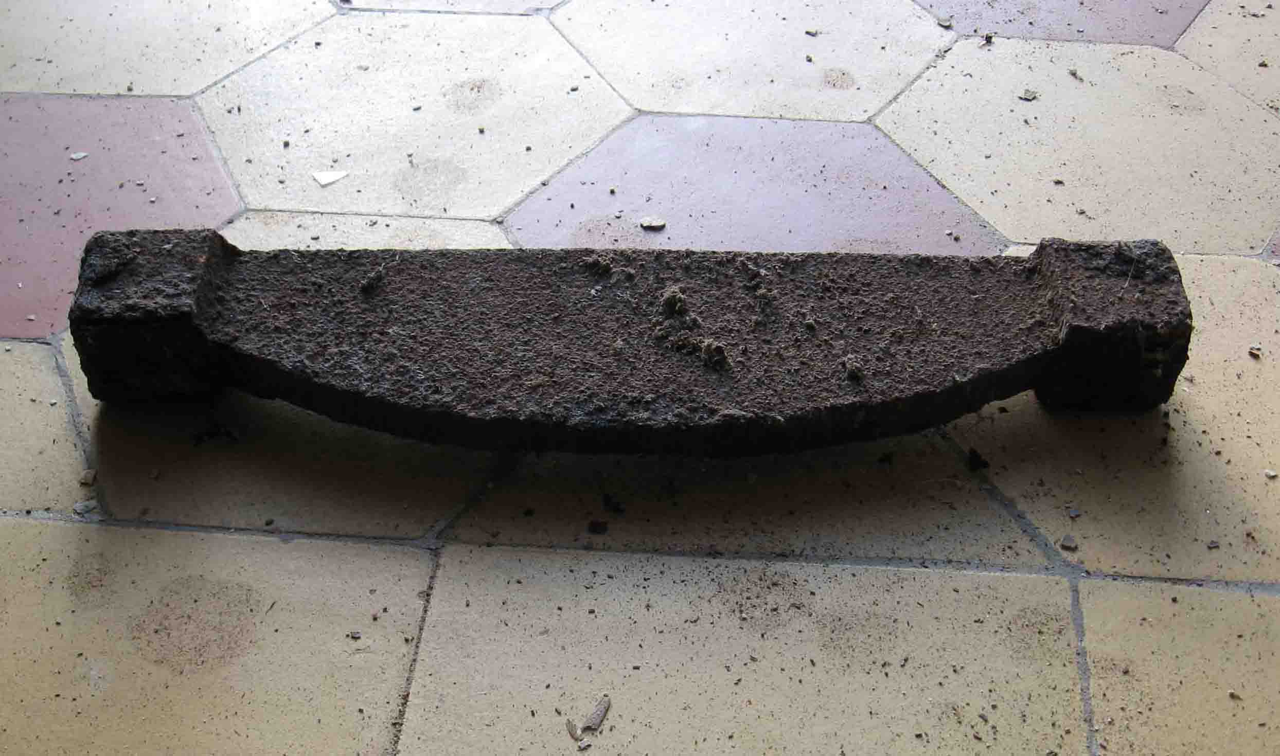

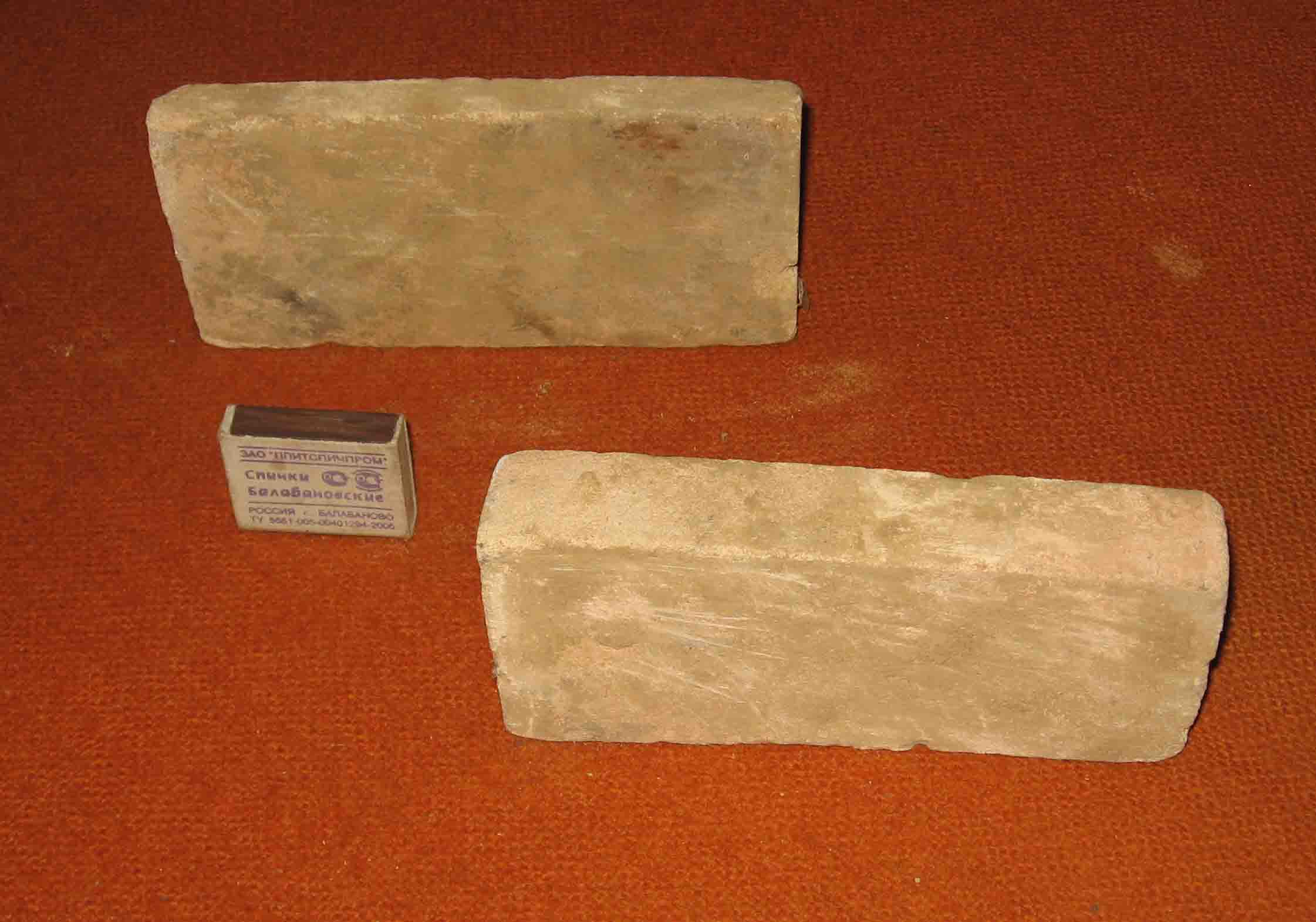

Он круглый, без приделов. Внутренний диаметр 15 метров. В этом храме есть две старинных изразцовых печи. 120*100*350. Через печи проходят каналы для комнатного воздуха. начинаются под шанцами и выходят вверху. Насколько они отапливали храм - неизвестно. Интересно что сложены они из маломерных кирпичей почти белого цвет, размером 18*85*30(15). Топка перекрыта сводом.
Штучные колосники

180*80*30(15) мм

Александра Невского

Александр, меня тоже заинтересовал этот кирпич. Видимо он широко был распространён. http://forum.stovemaster.ru/viewtopic.php?t=1932 также применён этот кирпич.

Что-то размерность не розобрал...
Видимо,судя по фото, размер имелся в виду 18*8*3(1.5) или 180*80*30(15)...
Тогда стенки печи уж больно тонкие (фото "ходы) 30+15+изразец...

Так и есть

Александр, а вы проводили реставрацию или что то пока временно поставили (судя по фото)
Александр Бацулин
Сообщения: 928
СообщениеДобавлено: Пт 16 Ноябрь 2007, 14:06 Ответить с цитатойВернуться к началу
Я там ничего не делал, и вряд ли буду. Т.к думаю, легче новые поставить. Храм требует капремонта.
СообщениеДобавлено: Пт 16 Ноябрь 2007, 14:27 Ответить с цитатойВернуться к началу
да..капремонт и реставрация там грандиозная
печи конечно уже местные расковыряли, по варварски отколупывая изразец и выдирая литье ..
