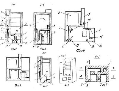

Можно вспомнить еще один патент за №2055272 И.Кузнецова.
Изобретение относится к колпаковым отопительно-варочным печам с плитами и духовыми шкафами.
Техническим результатом изобретения является получение равномерного прогрева низа печи, выравнивание температуры газов по длине колпака, улучшение горения топлива.
- согласно изобретению нижний ярус и топливник объединены в единое пространство и составляют нижний колпак
- при этом в верхней и нижней зонах внутренней стенки нижнего колпака и в боковой внутренней стенке поддувала выполнены отверстия
- объединение топливника с нижним ярусом в единое пространство обеспечивает равномерный прогрев низа печи по всему периметру
- выполнение отверстия в верхней зоне внутренней стенки нижнего колпака позволяет выравнить температуру газов по длине нижнего колпака
- отверстия в боковой внутренней стенке поддувала и нижней зоне внутренней стенки нижнего колпака служат для пропуска холодного воздуха низом колпака не охлаждая его
- так же для внутренней циркуляции горячих газов и подогрева воздуха, направляемого в зону горения, для улучшения горения топлива
Формула изобретения:
ОТОПИТЕЛЬНО-ВАРОЧНАЯ ПЕЧЬ типа двухъярусный колпак, содержащая плиту и полки над ней, топливник, поддувало, отличающаяся тем, что нижний ярус и топливник объединены в единое пространство и составляют нижний колпак, при этом в верхней и нижней зонах внутренней стенки нижнего колпака и в боковой внутренней стенке поддувала выполнены отверстия.
