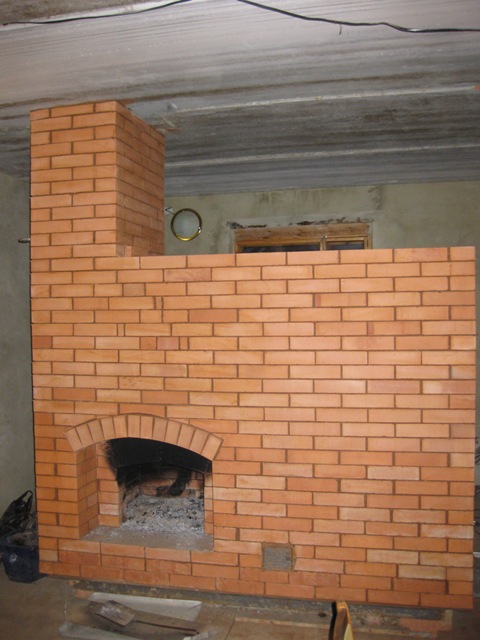

Вариант Русской печи без подпечья. Построена 15 лет назад.
 Размер файла:  94.97 КБ
 Просмотров:  792 раз(а)

Без подпечья русскую печь собрать спокойно можно. Без пода - никак.

Без пода - никак.
тандыр называется Smile
Дмитрий Галанин
Сообщения: 1381
СообщениеДобавлено: Ср 7 Декабрь 2016, 07:12 Ответить с цитатойВернуться к началу
GIM писал(а):
Без пода - никак.
Не-е-е-е! Тандыр - это странное сооружение в котором дым идёт в помещение, мясо висит на потолке, а хлеб печётся на стене. В общем - "экзотика" сплошная. Русская печь - совсем другое дело. Хочешь экзотики - пеки на потолке или на стене. Не хочешь - делай как удобно.
