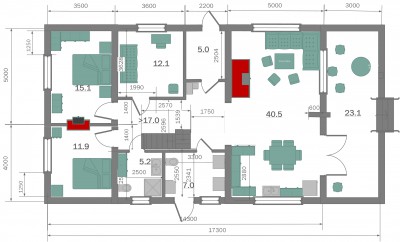

Здравствуйте, уважаемые!
Помогите, пожалуйста, в выборе печи для сруба.

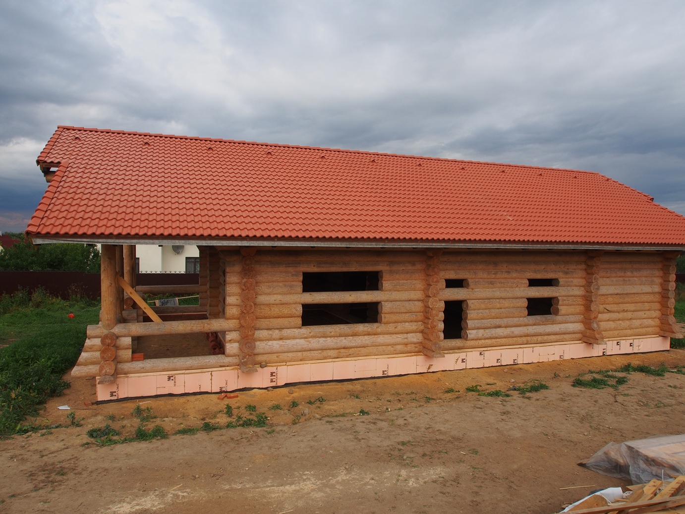

Сейчас есть сруб на фундаменте под кровлей (не утепленной) без окон/дверей. Ниже - фото и план.
Использоваться будет сезонно, а зимой наездами по несколько дней. В перспективе ПМЖ. Отопление - теплые водяные полы.
Задача №1: в гостиной соорудить печь-камин в помощь теплым полам (площадь помещения - 40м2, объем - 190м3, окна большие и ТП в сильные редкие морозы не будут справляться), чтобы она:
- и быстро тепло давала по приезду - залповый нагрев гостиной;
- и тепло могла запасать при зимних наездах на несколько дней (предпочтительный режим топки - не более 2 раз в сутки, а лучше - один);
- и огнем радовала, как камин.
Требования, наверно, плохо сочетаемые и надо будет идти на компромиссы.
Что бы Вы могли предложить из того, что Вы сами делаете или реально видели на практике?
Задача №2: печь в спальнях - между ними + обогрев мансардной комнаты над ними. Необходимость этой печи у меня еще под вопросом. Но здесь, наверно, проще - сам напрашивается щиток и чугунной печкой.
Мне нужно к весне определиться с этими печами, т.к. буду заливать полы и нужно будет сделать под них фундамент (усиленную стяжку).
Если Вы можете что-нибудь предложить, то какая информация Вам нужна дополнительно?
Можно ли оценить масштаб работ - стоимость работ, сроки, параметры фундамента под печь?
Спасибо большое!

А вот план 1 этажа.
Красные прямоугольники - печи.

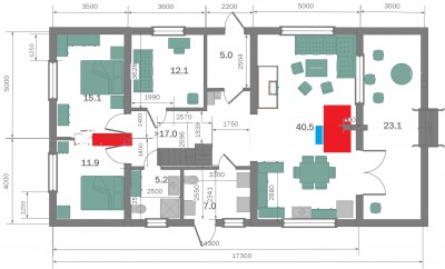

Вот так правильней.В гостиную ставите Русскую печь(лучше теплушку).Синим показано место установки металлической буржуйки(плиты) для залпового прогрева гостинной.
Печь между комнатами имеет смысл вот так сделать-узкой и вытянутой.По сути щиток с подтопком.И грязи нет в комнатах и тепло без плесени.

Почему так? Чтобы печь по центру?
К сожалению, так огонь не видно - функции камина нет.
И не очень хочется металлическую буржуйку там ставить. Хочется камин с печью в одном. Если уж буржуйку, то можно было бы чугунную печь-камин + щиток.
Т.е. щиток со своей топкой?
