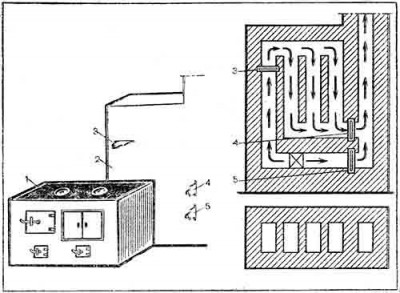

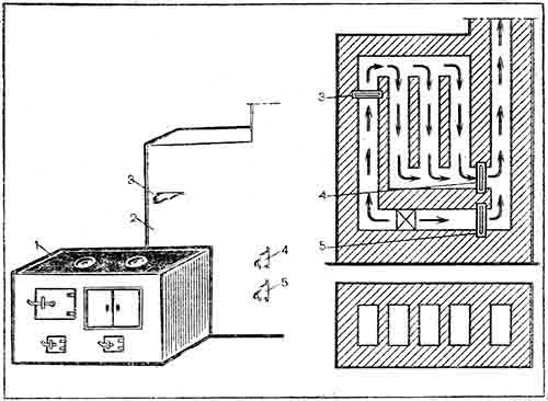

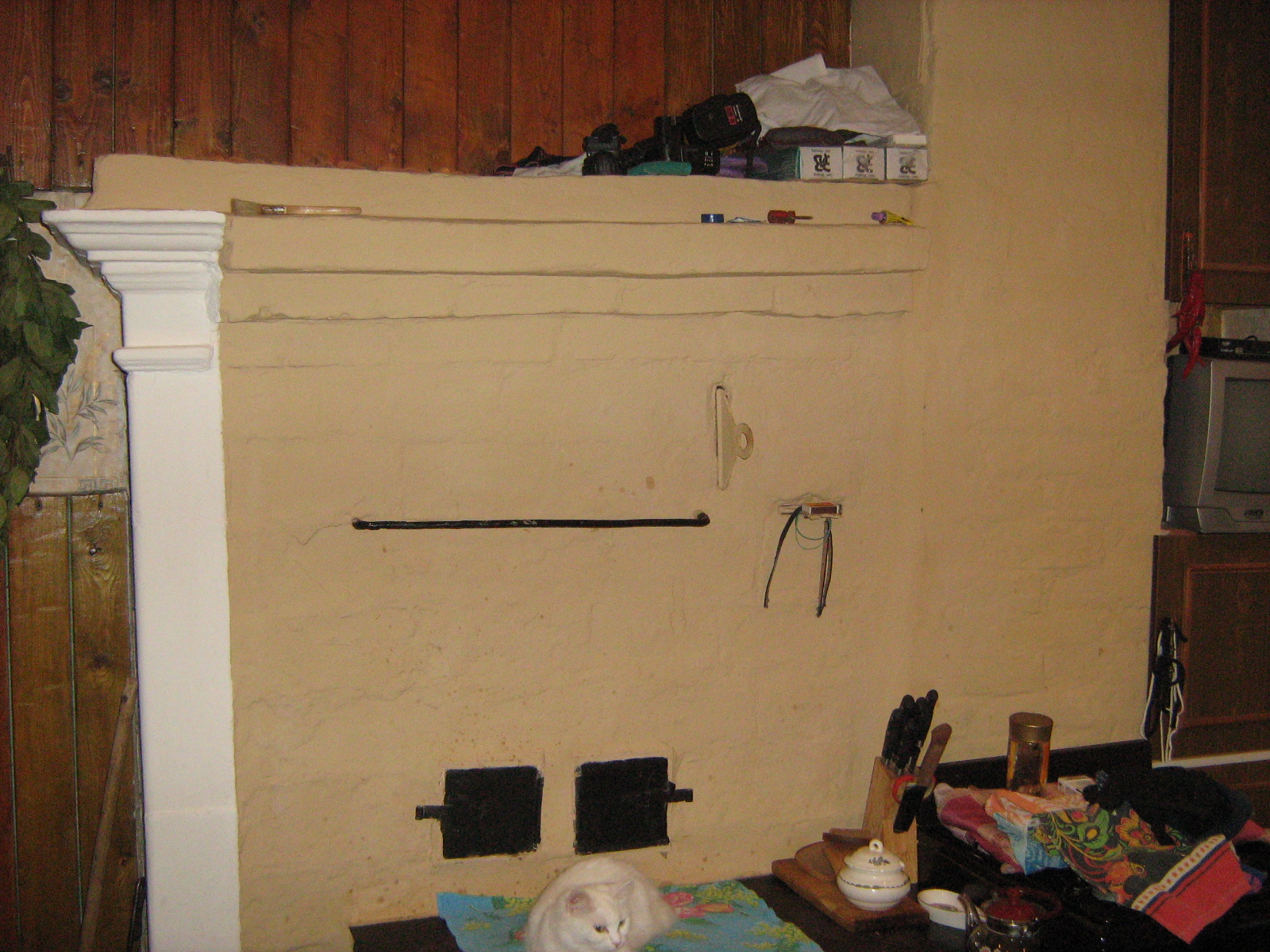

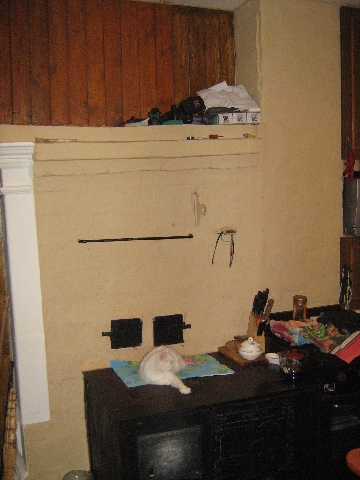

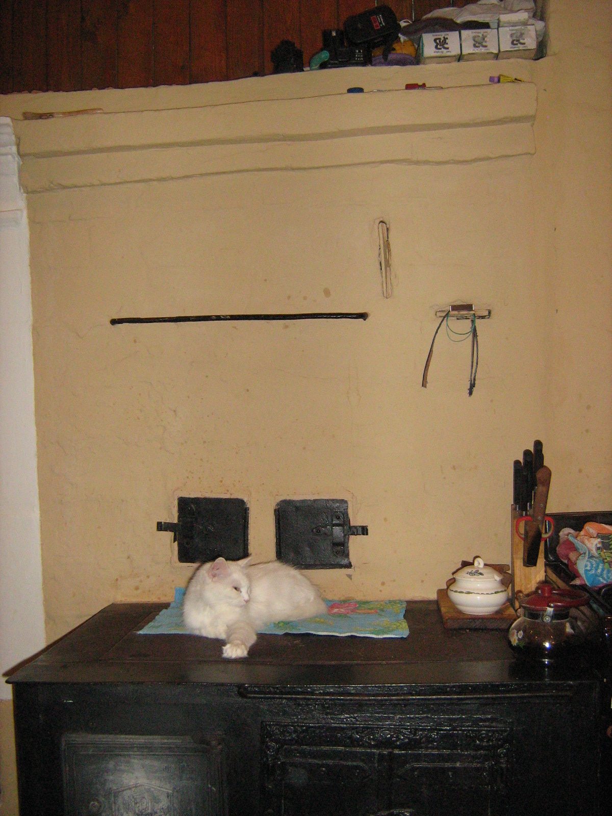

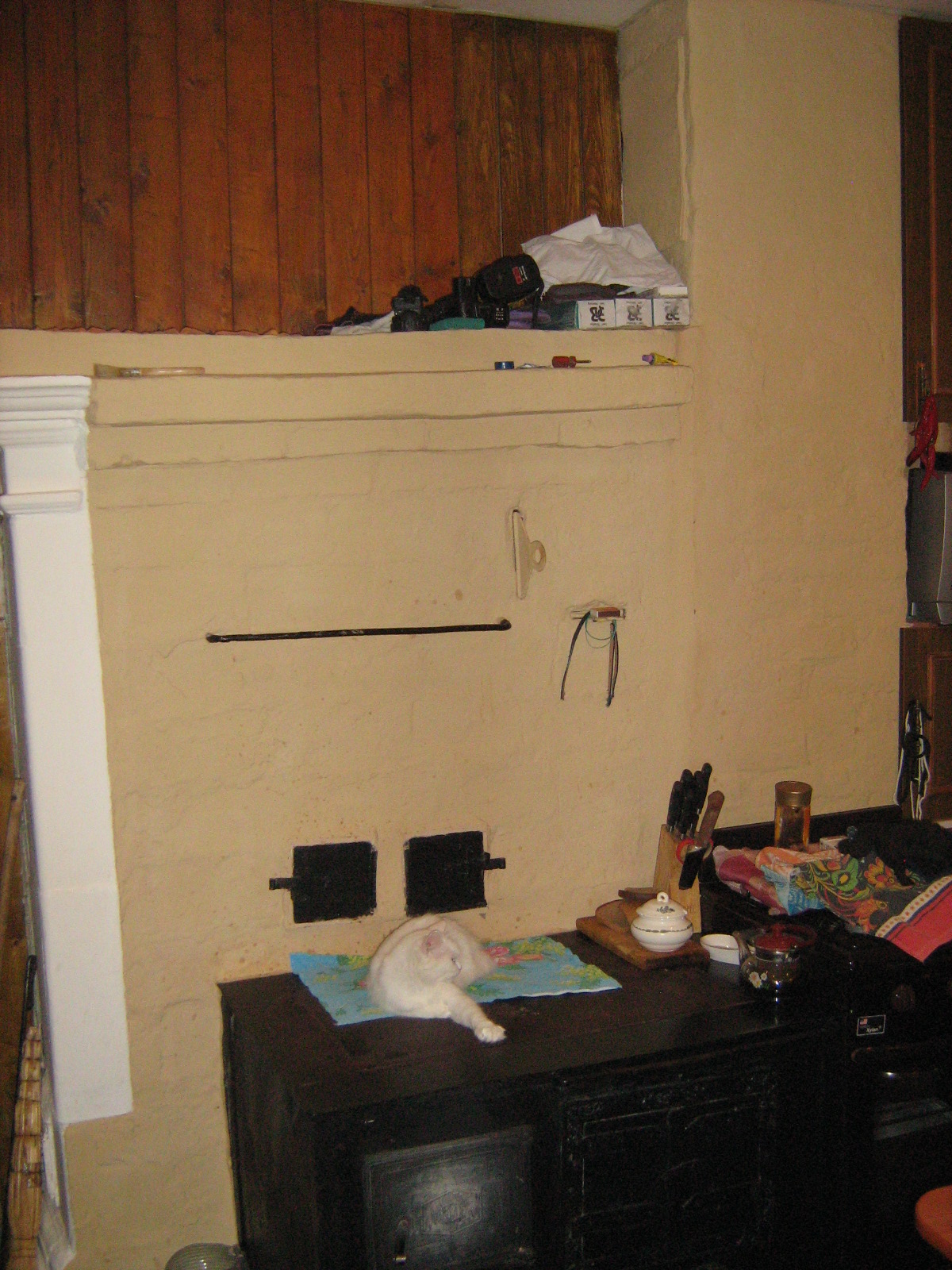

Добрый день,сразу прошу прощения если не правильно создал тему,но я у Вас в первые,посему прошу сильно не ругаться.
Вопрос заключается в следующем: определить "тип" теплового щита,примерную порядовку,летом собираюсь полностью перекладывать.Так же хочу заменить варочную часть(выложить из кирпича).Примерный размер щитка 5х1.5 кирпича.Заранее огромное спасибо всем откликнувшимся.

Да забыл сказать-труба коренная,щиток пристроен к трубе.
СообщениеДобавлено: Сб 17 Декабрь 2016, 16:04 Ответить с цитатойВернуться к началу
при разборке и увидите что там за чудо такое. счас-вилами по воде.

Может кто ткнет носом, нигде не могу найти порядовку отопительного щита 5х2 кирпича с варочной плитой для пристройки к коренной трубе.(примерно как на фото выше,только плита из кирпича)Заранее огромное спасибо всем откликнувшимся.

Спасибо,но это несколько не то. Мне надо что бы щиток был толщиной как раз с трубу,2-2.5 кирпича,без выступов за её пределы,и длинной 5 кирпичей не считатая трубы.

У Вас или колпаковая или канальная. Глянтье здесь.http://www.forum.stovemaster.ru/viewtopic.php?t=4937. Почему решили перекладывать щиток.:? Печь с духовкой планируете.?http://www.forum.stovemaster.ru/viewtopic.php?t=10354.

Перекладывать решил из за того,что предыдущий хозяин или печник, умудрился сложить щиток без фундамента,просто на доски пола,хорошо хоть над балкой. Коренная труба на фундаменте.Плита металлическая с кирпичом внутри то же просто на полу.А так тяга хорошая,греется хорошо.Плиту планирую наверное с духовкой.

а разве сейчас не так? ваша труба 2/1.5 кирпича,к меншей стороне и пристроен щиток,и не выступает,все заподлицо. Выложили три одинаковых фотки, что вижу то и говорю Sad

Ну вроде что то похожее,но здесь щит 3 кирпича (по первой картинке),а мне нужно 4.5.

И щиток у Вас на ребро.? А это не хорошо. .А так тяга хорошая,греется хорошо.

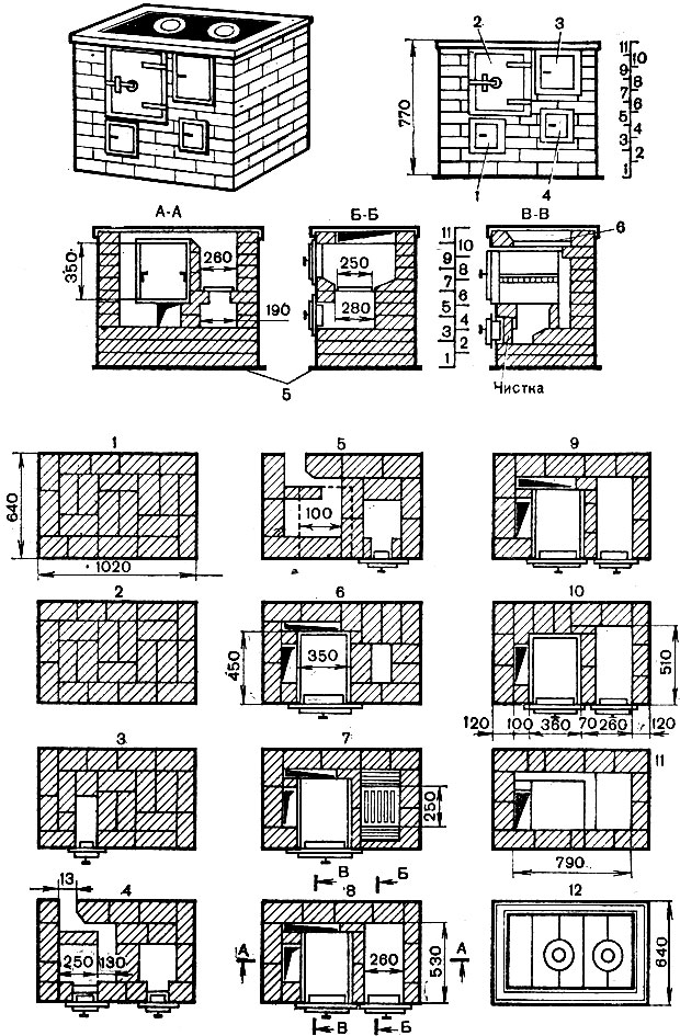

Да Вы правы щиток на ребро,буду перекладывать в полкирпича,хочу найти порядовку примерно такой печи,но только варочная плита вровень со щитком, как говорил ранее щиток 4.5-5кирпичей на 1.5-2.

Варочную плиту хочу вот такую,только поменять местами топку с духовкой,и ещё вопрос есть ли смысл делать с духовкой? какие плюсы-минусы?
