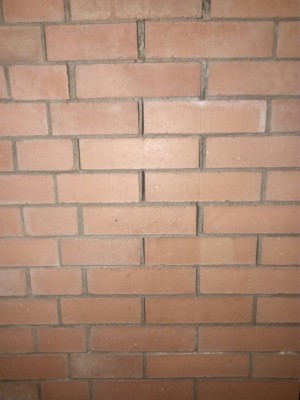

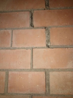

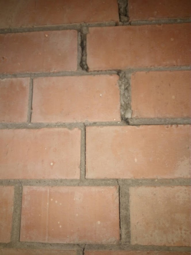

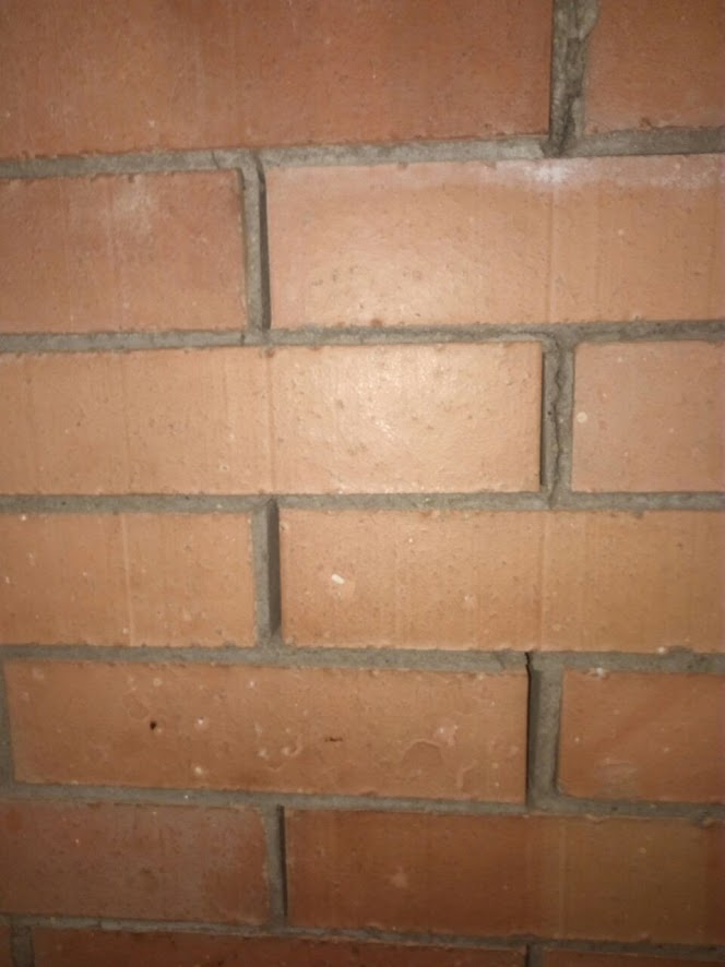

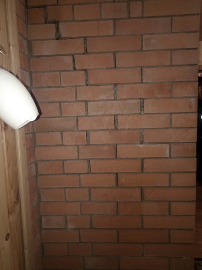

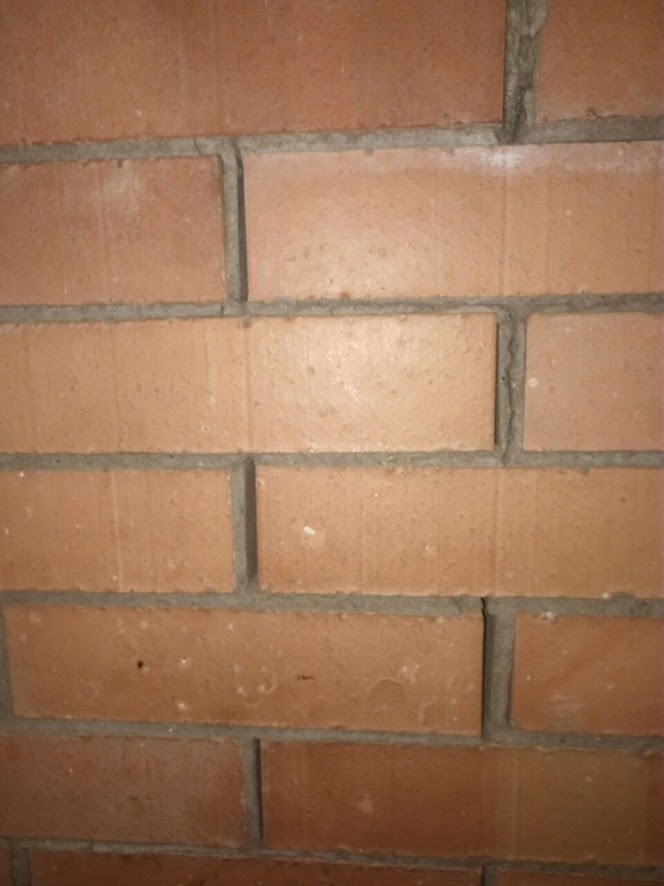

Доброго времени суток всем мастеровым!
5 лет назад мне построили отопительную печь с отопительным щитком для второго этажа. В самой печи 6 колен теплообмена и в щитке их 3. Со второго года эксплуатации между кирпичами стали образовываться щели. Такое ощущение, что кирпич сам стал давать усадку. В общем с каждым годом количество щелей стало увеличиваться. Судя по стыку пола и фундамента смещений никаких нет и на втором этаже тоже всё нормально.
В общем в некоторых местах пришлось в щели забить базальт, чтоб запаха небыло.
Подскажите, что делать? Достаточно ли расшить швы и заново их замазать новым составом или же придётся перебирать её?

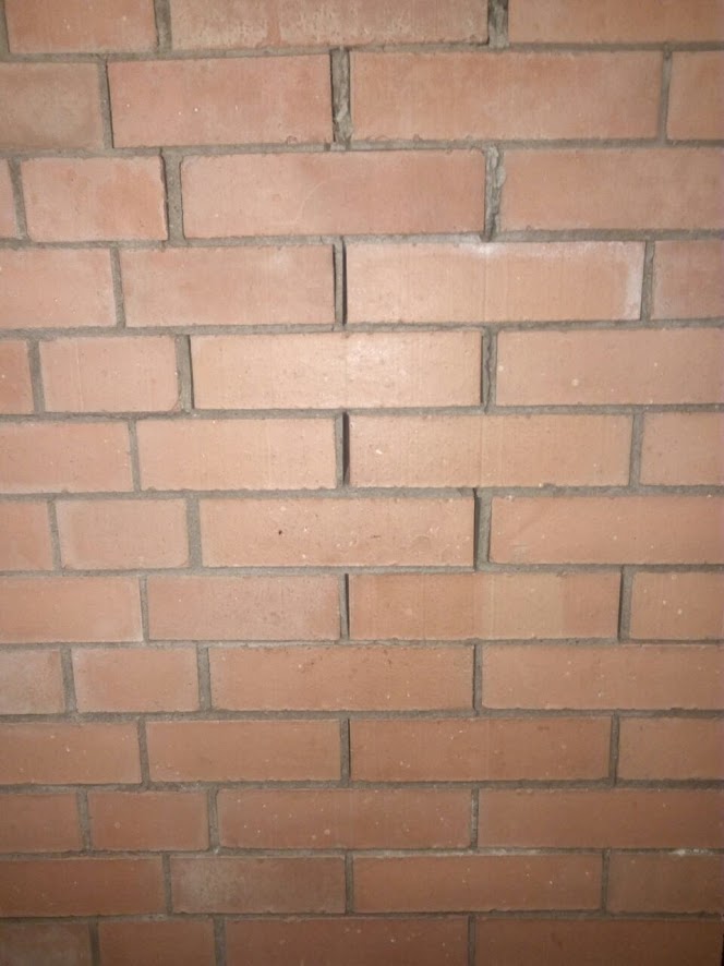

Это левая сторона печи. Самая горячая. Тут видно самое большее количество расползания кирпичей.

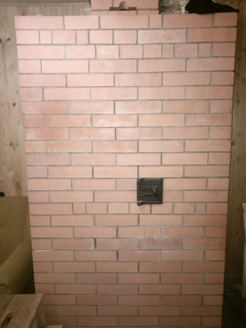

Это общий вид печи. Топка находится справа. Там трещин нет, но на этой стороне при увеличении видны трещины под прочисткой.

неравномерный прогрев - беда канальных печей, особенно в режиме дачного использования, а у Вас ещё и щит на втором этаже - однозначно перегрев зоны на первом этаже. Расшивайте на тёплую и зачеканивайте. А так - под переделку, шесть колен - это круто.
