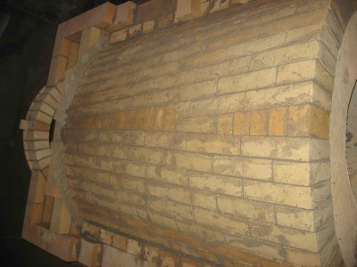

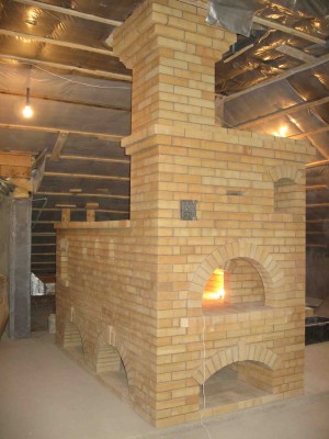

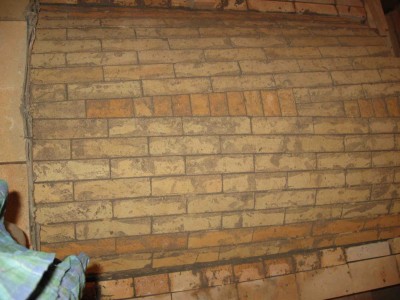

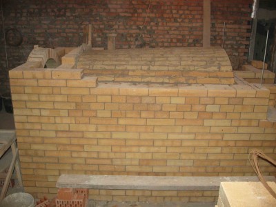

Во многих местах в литературе встречаем, что в РП должен быть подьем свода (обычно указывается ок 5см на метр). Возможно это задумано для того, чтобы в длинных горнилах (более 1 м) лучше прогревалась задняя часть. Вот попробывал сделать подъем 7 см на 1.5 метра.
Испытал - разница практически незаметна. Едва-едва языки пламени двигаются в сторону задней стенки. А сажа все равно выгорает только над костром (при умеренных временах топки). Вообщем вывод -овчинка выделки не стоит. Или подъем должен быть как минимум в два раза больше, но тогда лежанка высоко поднимется. Кароче- никаких подьемов больше.
 Размер файла:  147.98 КБ
 Просмотров:  2074 раз(а)
Подъем свода 7 см на 1.5 метра.
 Размер файла:  130.59 КБ
 Просмотров:  2021 раз(а)
 Размер файла:  127.48 КБ
 Просмотров:  2092 раз(а)

 Размер файла:  154.97 КБ

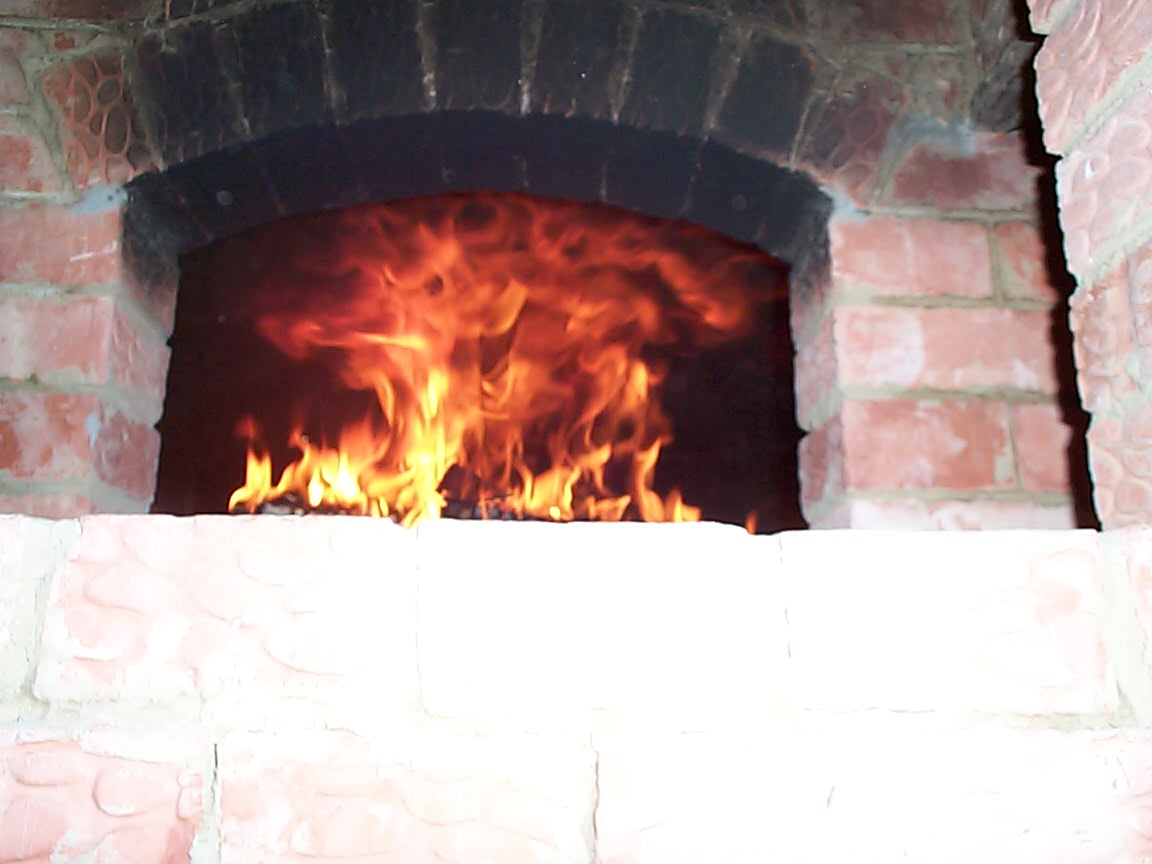

СообщениеДобавлено: Вс 18 Ноябрь 2007, 21:34 Ответить с цитатойВернуться к началу
На что влияет подъем пода? Я думаю он для того чтобы свежий приток холодного воздуха не остужал задню часть пода и чтоб там тоже выпекалось хорошо.
На что влияет поъдем свода? Пламя костра стремится к выходу и не распределяется равномерно по всему своду. Это также отражается в неравномерном прогреве свода и неравномерной выпечки. Я сделал подъем в 7 см на метр.
По поводу бочкообразного вытолнения печи это хорошо сказывается на прогреве всех стенок, пода и свода когда костер горит в центре и в таких печах равномерно должна выпекатся пища. Токую печь можно назвать Супер микроволновкой в которой можно наблюдать наглядно теорию свободного движения газов.
печник-професия которую выбрал для меня Господь Бог
Языки пламени распредеялись во все стороны равномерно
 Размер файла:  165.24 КБ
 Просмотров:  1763 раз(а)
