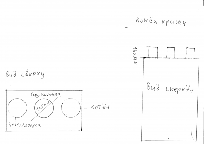

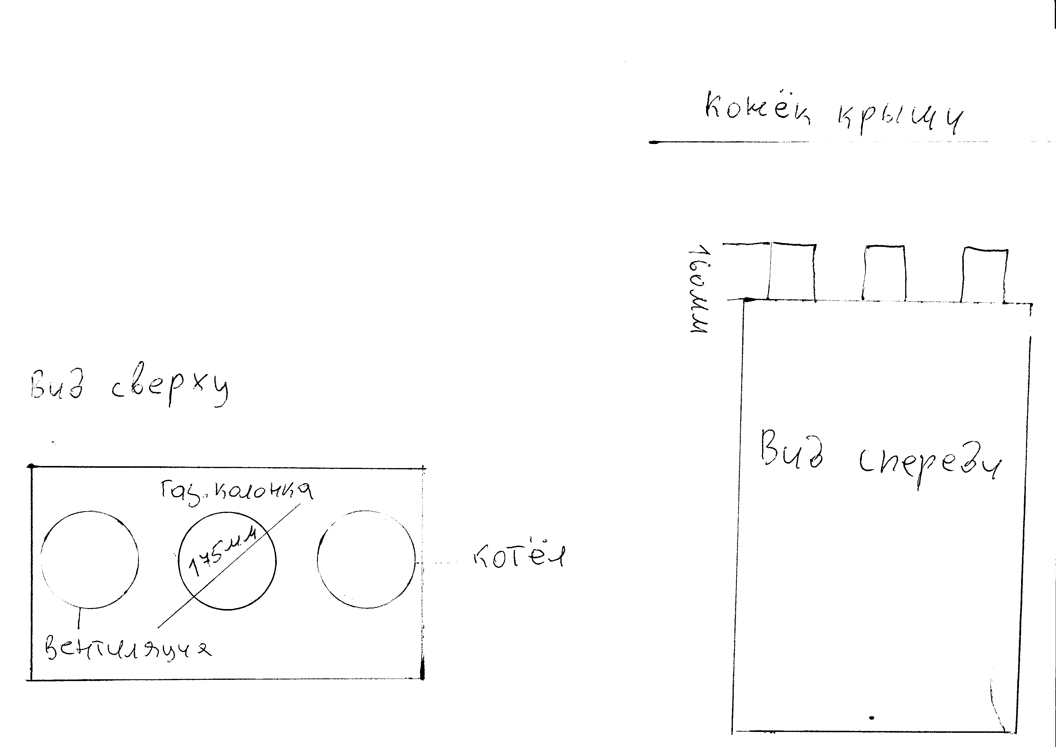

Прошу Вашего совета - тухнет газовый котел старого типа с новой автоматикой Eurosit 630. Вызывал газовщика, тот сказал, что с котлом и с автоматикой всё в порядке, а проблема с дымоходом - слишком большая тяга, посмотрев на улице дымоход посоветовал дорастить трубой из жести асбоцементную трубу дымохода, чтобы она была чуть выше конька крыши (крыша двухскатная, труба с края дома, от конька крыши метров 5, труба ниже конька примерно на 1.5м), но сразу предупредил, что в дымоходах он не спец. Сейчас, чтобы уменьшить тягу я просто прикрыл кирпичем треть трубы (труба диаметром 175мм) сверху, хотя понимаю, что это неправильно. Посоветуйте как переделать дымоход? Фото могу выложить завтра, если нужно. Сегодня набросал от руки
 Размер файла:  37.76 КБ
 Просмотров:  671 раз(а)
СообщениеДобавлено: Вт 20 Декабрь 2016, 20:51 Ответить с цитатойВернуться к началу
Приточка в котельную как организована?Это её избыток пламя сбивает,а не труба как таковая.Уменьшите приток до устойчивого горения,даже когда входишь в помещение

СообщениеДобавлено: Вт 20 Декабрь 2016, 22:13 Ответить с цитатойВернуться к началу
нет котельной, котел в кухне стоит, над ним под потолком вентиляционная решетка

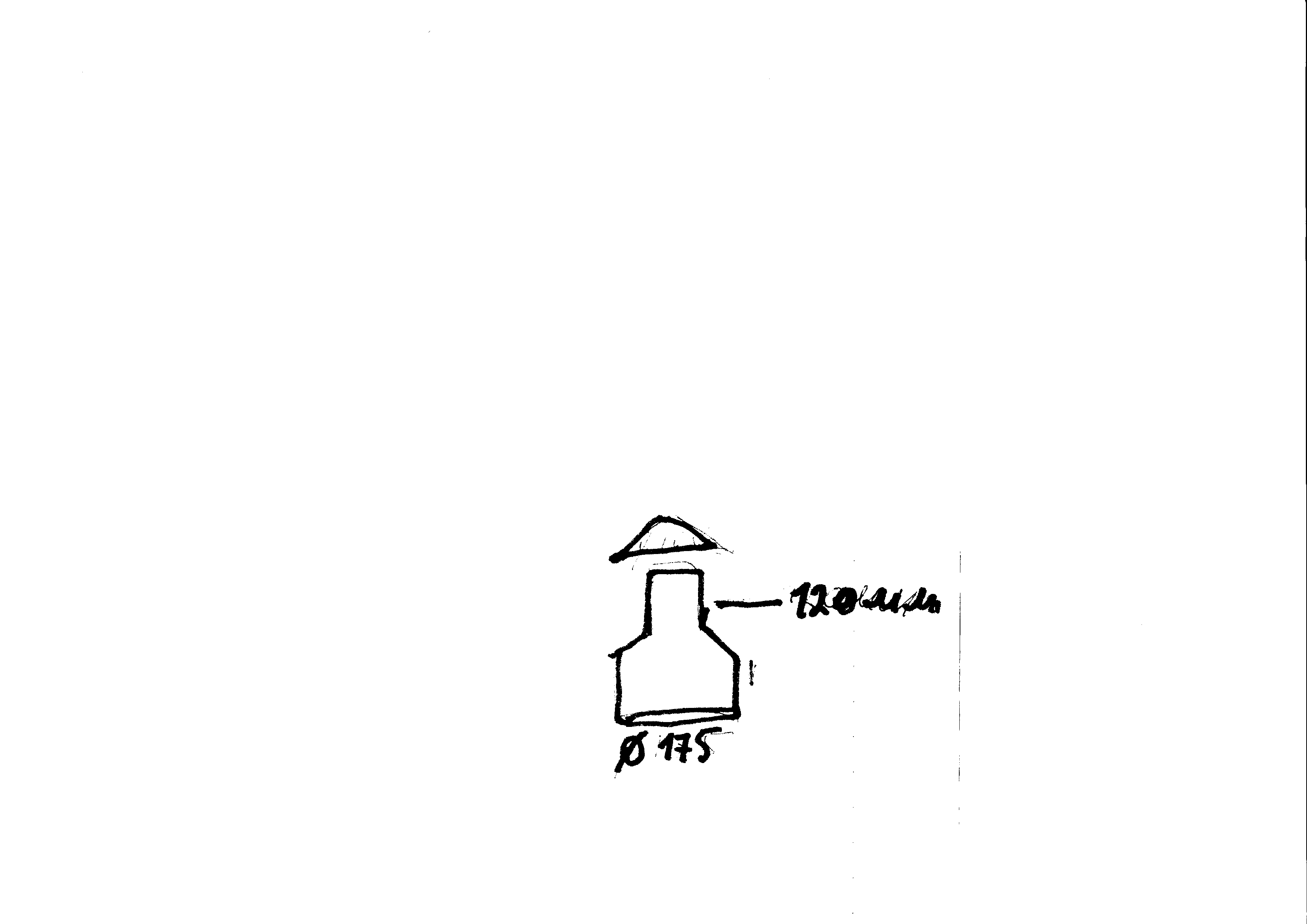

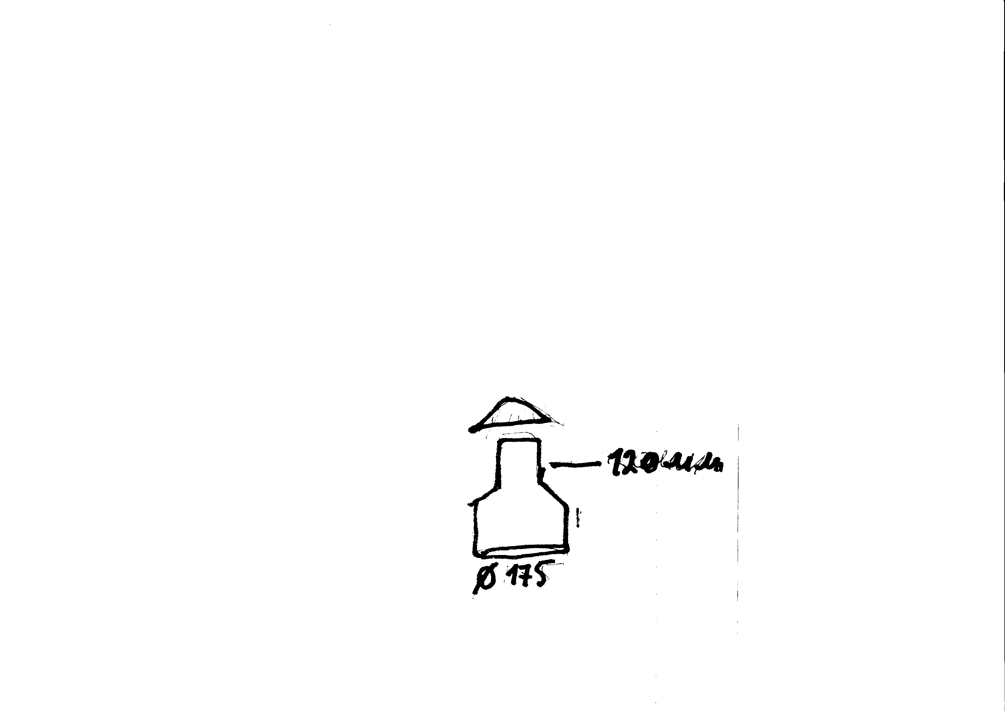

сечение канала от котла это там где стоит заслонка (шибер)? Если да, то размер там 205 на 95. Труба дымохода около 6м. Асбоцементная труба наружным диаметром 175мм.Мне кажется, что диаметр чрезмерно велик, у соседей посмотрел у них 100мм труба. А допускается сужение канала дымохода путем вставки вверху трубы такого стакана?
 Размер файла:  14.77 КБ
 Просмотров:  638 раз(а)

Дмитрий Иванов,шибер стоит прямо сзади котла где вход дымохода и он у меня постоянно закрыт и стоит открыть его так котел в течении минуты тухнет. Вот именно как Вы написали - отрывается пламя от запальника и на это газовщик сказал, что слишком большая тяга. Вот сейчас прикрыл кирпичем треть трубы дымохода и запальник стал гореть ровно и синим пламенем, а без кирпича гудит как автоген. Котел старый, в этом году поменяли автоматику поставили Eurosit 630, запальник я чистил - не помогло. Может какие то фото выложить котла, дымохода? Не к кому больше обратиться
