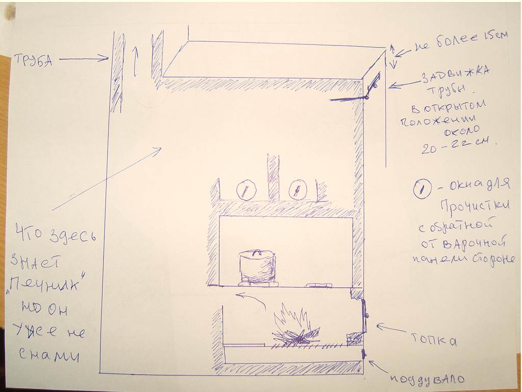

Уважаемые Мастера!
Столкнулся со следующей проблемой. На даче стоит печка уже лет 25. Топится отлично, правда начала немного сыпаться у топочной дверцы, но там сгорели кирпичи. Основная проблема в том, что из трубы идёт черный дым не зависимо от того какими дровами топится. Топил чистой берёзой без бересты, сосной, ёлкой. При растопке дым серенький, а когда дрова разгораются, натурально черный, густой дым. Труба чистая, на стенках нет даже миллиметра сажи. В печке есть два прочистных окна, там тоже регулярно чищу и сажи за год не более 150 гр. Как устроены каналы внутри печки представляю себе слабо, а вернее очень хреновенько представляю. Вот набросал по памяти эскизик. Размеры относительные, но общий принцип надеюсь понятен. Я это всё к тому, что у меня появилась мысль, а не горит ли где-нибудь в каналах сажа, хотя горящей сажей, при топке, дым не пахнет. Знаю, что ещё печники оставляют по кирпичику для чистки каналов, но на печке похожего не нашел. А может просто бывшие хозяева капитально заштукатурили и ни чего не видно. Не могли бы вы намётанным глазом предположить как устроены каналы в этой печке? Особенно меня убивает расположение задвижки. Фото до весны нет, дача далеко, в тайге. Возможно причина черного дыма и не в дымоходе, а в кислороде, но в этом деле я, ребята, не считаю себя профи. Помогите кто чем может!
Тёплая, но дымная.

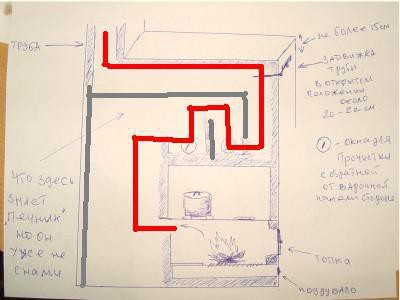

чёрный дым недостаток воздуха, может колосничок мал. ну и топка низкая, не успевают сгореть газы. попробуйте топочную дверку тоже чуть приоткрывать. конструктивно скорее всего 3-х ходовка, из топки вверх, пара колен и через задвижку в горизонтальный боров и в трубу. под трубой поищите прочистку, через неё и боров почистите. а проще скиньте сверху с перекрыши 2-3 кирпича
СообщениеДобавлено: Пн 2 Январь 2017, 09:30 Ответить с цитатойВернуться к началу
вот так

И ещё. Когда чистил трубу, то трос с гирькой опускался примерно до половины высоты печи. Не до пола это точно. Всё же трудно по памяти описывать проблемы.
СообщениеДобавлено: Вт 3 Январь 2017, 13:24 Ответить с цитатойВернуться к началу
там то внизу подтрубой и должна быть самая главная в печи прочистка.главная-бо там скапливается больше всего сажи...и вообще...как чистили трубу? куда всё это с нее ссыпалось?
Короче пока нету фоток нечего вообще тут ванговать на ваших "рисунках"...глядя на задвижку там вообще абы что. Думаю вам пора проведать тайгу Sad

Вот то-то и оно. Но задвижка именно там. И до верха печи не более 15-20 см. Трубу чистил обычно. С крыши, опускал эдакий шарик на тросу, к нему прикручен металлический ершик. Сажу выбирал только в тех двух отверстиях что есть на рисунке. А вот когда посмотрел на всё это со стороны, то закралось сомнение, что должно быть ещё хотя бы одно прочистное отверстие. Но за подсказки спасибо. Понимаете, быть спецом во всех вопросах не реально. Я вот такой форум за два часа поставлю на хостинг и настрою. Любой сайт, на любой CMS запущу и раскручу, а вот печку из простого кирпича - увольте. Не пробовал, потому совета и спрашиваю. Вдруг какая идея появится.

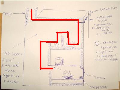

rubezg, 20 см это уже 3 ряда, перекрыша может быть и 1 ряд, видел сам. груз и не должен до пола проходить, нарисовал как вижу.
 Размер файла:  16.6 КБ
 Просмотров:  387 раз(а)

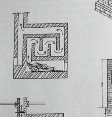

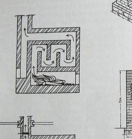

Вот нашел в интернете похожую по конструкции печку. Правда задвижка здесь не обозначена, а внутренности похожи. И главная прочистка в самой трубе. Но у меня там от трубы до стенки не более 40-50 см. И если честно, туда не заглядывал. Может там и есть тот самый кирпичик.
Из какой-то иностранной книжки.
