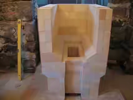

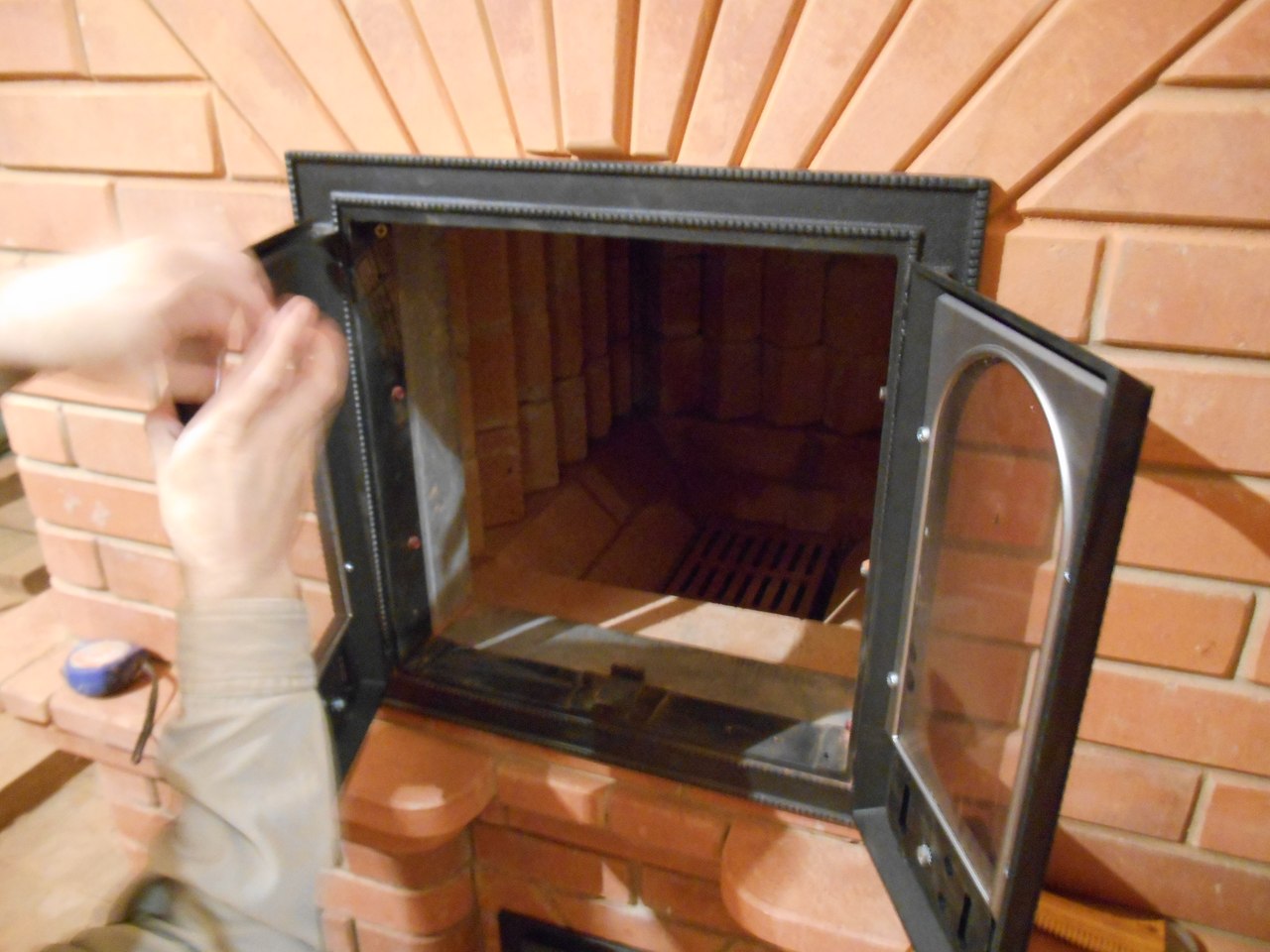

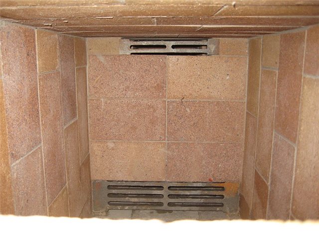

А вот такие топки к какому классу можно отнести ? Я так понял тут типа воздух подходит с всех боков полное сгорание топлива очень похожа на Алтайскую кольчугу. На нашем шамоте углы думаю быстро будут сбиваться поленом и в монтаже трудоемка углов столько уровнем ловить.

| Безумный Печник писал(а): |
| А вот такие топки к какому классу можно отнести ? Я так понял тут типа воздух подходит с всех боков полное сгорание топлива очень похожа на Алтайскую кольчугу. На нашем шамоте углы думаю быстро будут сбиваться поленом и в монтаже трудоемка углов столько уровнем ловить. |
Я пробовал такое, мне не понравилось, печь реально хуже нагревается, да и дымление сильное...

Вс 8 Январь 2017, 22:01
Интересно було бы узнать, какой "посыл" закладывал автор в эту конструкцию? Чего хотел добиться? Непонятно....
Главный минус - он рассеял ИК составляющую в топливнике, тем самым выкинул почти половину энергии.
Главный плюс - узнаваемый дизайн топки.

Вс 8 Январь 2017, 22:26
| Дмитрий Галанин писал(а): |
а я яй, товарищи учёные, доценты с кандидатами...
он в увеличил площадь тепловосприятия топки,
в топке, согласитесь есть что запасти, это самое эффективное место...
решение интересное

| РУСЛАН писал(а): |
| решение интересное |
оно не только интересное - оно грамотное решение
