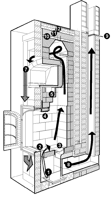

Вот нашел такую схему. Она вроде как подходит к моим условиям. Но так как сам не специалист воплотить ее в жизнь не смогу без помощи.
Схема движения газов

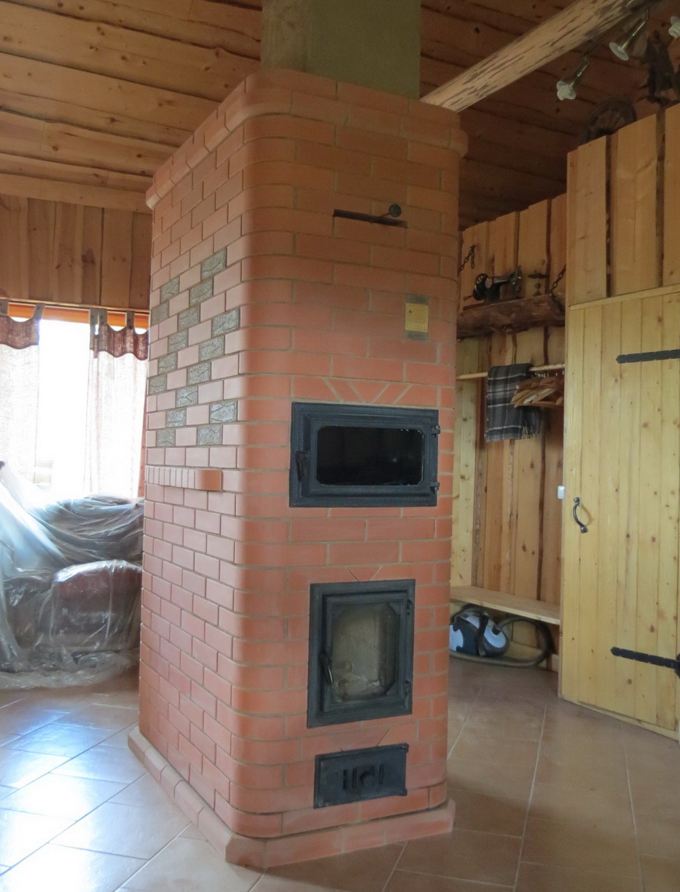

У Кузнецова неплохой вариант есть посмотрите тут http://forum.stovemaster.ru/viewtopic.php?t=5494&postdays=0&postorder=asc&&start=380

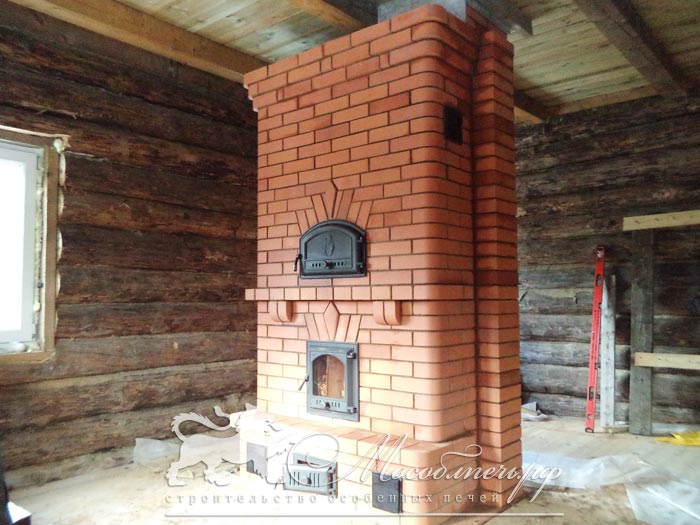

Вот нашел на сайте mosoblpech.ru вот такую фотографию каминопечи. Сзади пристроенный отдельно дымоход вроде как. И ХК есть и выглядит эстетично, и размеры то что надо 5х2,5. Очень хочется найти проект именно такого варианта.

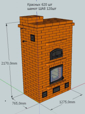

СообщениеДобавлено: Чт 12 Январь 2017, 11:54 Ответить с цитатойВернуться к началу
мой вариант 5х3 (думаю и ваш тоже такой или даже больше - топка обычно расположена):
http://forum.stovemaster.ru/viewtopic.php?p=146602#146602
Если его уменьшить до 2,5 - то от боковых колпаков (опускных) останется 2/3 (а именно они греться начинают первыми), а подьемный канал сзади печки все-равно нужно оставлять.
Топка поперечная. Есть ИК подогрев от шамотного ядра.
Так что смысла делать на 2,5 по глубине - вообще никакого нет.

Просто на схеме вверху показано что газы удаляются через нижнюю часть потом вертикально вверх. Теоретически я бы смог у себя пробить в трубе отверстие внизу и сделать точно так же. Или же лучше вывести трубу вверх из печки и соединится потом через небольшое колено со своей трубой?
СообщениеДобавлено: Чт 12 Январь 2017, 16:29 Ответить с цитатойВернуться к началу
У нормальной печки дымовые газы (ДГ) не могут выходить снизу печки. По низу второго колпака - это нормально. Это вполне возможно сделать. Печка нижнего уровня будет прогреваться очень неплохо.
Можно попробовать печку на коренную трубу "натянуть" или "встроить"... хотя все нужно попримерять к трубе... Использовать низ коренной как подьемный канал первого колпака... Surprised
Сама труба практически прогреться не сможет. Подьемный канал. А низ коренной трубы никогда даже использоваться печкой не будет.
Вот такая реальность. Very Happy
