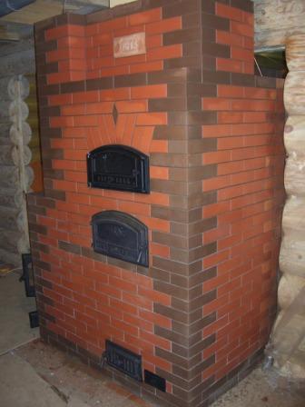

Уважаемые форумчане, помогите советом!
Имею в хозяйстве банную печь из кирпича- печь прямого нагрева, в опускном канале установлены металлические трубы для конвективного обогрева. Топка шамот на плашку, в каменке чугун и камень, облицована керамическим кирпичом,зазор 2,5 см, картон базальтовый не ложил. Параметры работы: выход с 20 гр в помещении -3.5-4 Часа, с 5 гр-5-6 часов.Поблемы: плохой прогрев моечного отделения. Что понял - печь нужна именно прямоточка, колпаковая не подойдет- низкие потолки, нужен щиток в мойку, конвецию трубами заменить через тепловой зазор шамота и лицевого кирпича, нужно учесть все инновации печного дела-ВВ и т.п.. Печь нужна периодического действия макс-2 раза в неделю.Может кто-нибудь готов поделиться проектом по моему запросу. Готов материально отблагодарить.

А по ясности: баня - бревно 6*6 , пятистенок, Высота потолков 2,2 м. Парная (ориен.) - 2*3, мойка 3*3. Печь выходит в тёплый предбанник, думаю, конфигурация стандарт. Топочная со стороны предбанника, сверху второй этаж-косната отдыха.использование 2 раза в неделю круглогодично, количество парильщиков -8 -10чел., Подготовка горячей воды 140 литров температура 80 градусов.

| ...Поблемы: плохой прогрев моечного отделения. Что понял - печь нужна именно прямоточка, колпаковая не подойдет- низкие потолки, нужен щиток в мойку, конвецию трубами заменить через тепловой зазор шамота и лицевого кирпича, нужно учесть все инновации печного дела-ВВ и т.п.. Печь нужна периодического действия макс-2 раза в неделю.Может кто-нибудь готов поделиться проектом по моему запросу. Готов материально отблагодарить. |
Поищите спецов по прямоточкам, предложите адекватную цифирь и всё получится
| Описание: |
| эта каменка - "факельная" "комбинашка" с нижним расположением "чёрной" закладки... |

Сб 14 Январь 2017, 18:32
Правильно ли понимаю, что интенсивную конвецию можно создать за счет теплового зазора между шамотным ядром и отделкой? Я попробовал реализовать что-то похожее через монтаж в каналах двух металлических труб. Конвективного поток ощущается, но то ли надо было трубы меньшей толщины ставить для эффективности( нашел это в описаниях печей для отопления храмов).

| .была и другая сумасшедшая идея - придумать конвекционный нагрев С подачей теплого воздуха под пол. . |
Почему сумасшедшая ? Можно завести воздух с улицы в печь, выходящий горячий воздух отжимает тёплый воздух через пол в подполье, пол прогревается, и воздух внизу тоже комфортный...а из подполья выход наружу. Вот как я заводил в печь...
