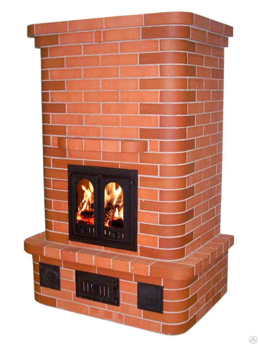

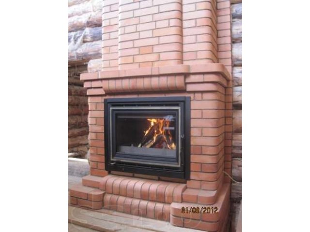

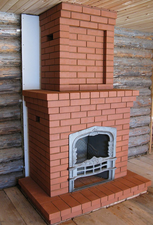

Имеем фундамент, 8.5х8.5. весной поднимаем стены, 2 этажа, в коньке 8800. Фундамент под печь залит. Необходима консультация и проект печи с последующей реализацией. Нужно простую надежную конструкцию. Можно чтобы было видно огонь. Но не обязательно.
Хотелось бы понять на каком этапе вообще начинать кладку печи.

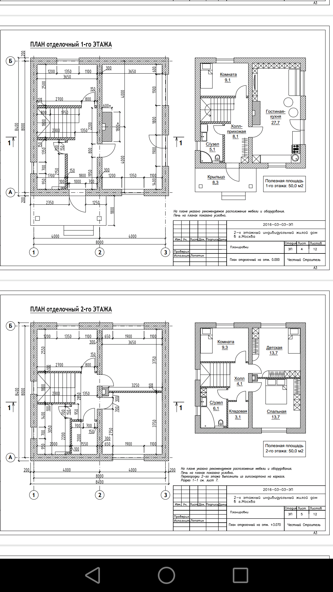

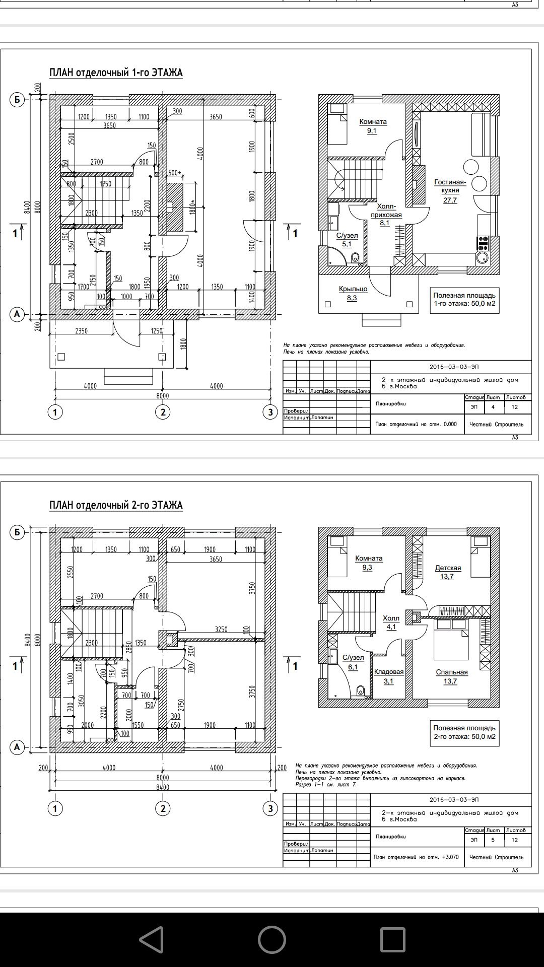

Для ответов надо бы выложить поэтажную планировку новостройки.
Хорошо

Хотелось бы подумать о том, чтобы в печи что-то нагревалось и грело батареи, этим вопросом не занимался поэтому с терминологией проблемы. Прошу проститт
СообщениеДобавлено: Ср 18 Январь 2017, 09:14 Ответить с цитатойВернуться к началу
При такой планировке, без этого и не обойтись...

В этих размерах - 180х(60+30)см., один этаж, камино-печью даже с интегрированным регистром Вы ДВА ЭТАЖА не нагреете, разве что обклеив потолок-пол-стены ПЕНОПЛЕКСом-100 в 2-ва слоя Razz

В таком случае постройте мощную каминопечь где и нарисовали. Весь дом не отопит но при форсможоре позволит оставаться в доме а не выселяться в разгар зимы по родственникам. Можно протапливать для экономии эл-ва, или как просто камин для эстетики или подогреть дом в холодное лето. Если ее вставить как на рисунке спиной в заднюю стену то и выступать она будет немного. те.ее простаивание не будет вас раздражать Каминопечь это печь по сути и устройству, но благодаря большой дверке с стеклом и всяким там выступам- полкам выглядит как камин. Smile Печь можно строить как будет крыша неутепленная и окна с входной дверью.Очень желателен пол на низу, хотя бы черновой

В данной планировке можно кирпичной теплоемкой печью полноценно отопить практически весь дом (кроме санузлов), при этом печь можно будет использовать в качестве основного/единственного источника отопления. В печи рекомендуется сделать застекленную дверцу топливника, хлебную камеру (кирпичную духовку) для приготовления различных блюд, низкую лежанку, а также можно сделать открытый камин.

Нет, такая печь (как я предложил) не будет дороже, чем стоит весь дом; да и печное отопление продолжает оставаться самым дешевым по сравнению с другими видами отопления. Отапливать электричеством будет дороже чем стоит весь дом, и весьма скоро. Электрическое отопление относится к самым дорогим видам отопления.
Печь на картинке не вполне подходит в данную планировку, так как она отопит только холл-прихожую и гостиную-кухню, хотя сделать ее можно - если иметь в виду отопление только этих двух помещений. Безотносительно к данной теме - вставлять внутрь кирпичной теплоемкой печи отдельную чугунную каминную топку не надо, если Вы это имели в виду. Топливник (внутри) печи футеруется шамотным кирпичом.
Более конкретное обсуждение, в том числе и стоимости печи (работа+материал) лучше перенести в личные сообщения.
