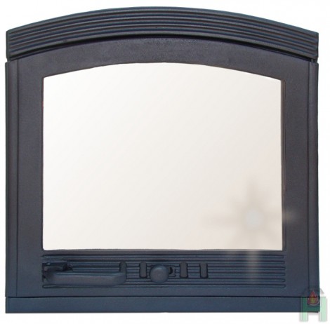

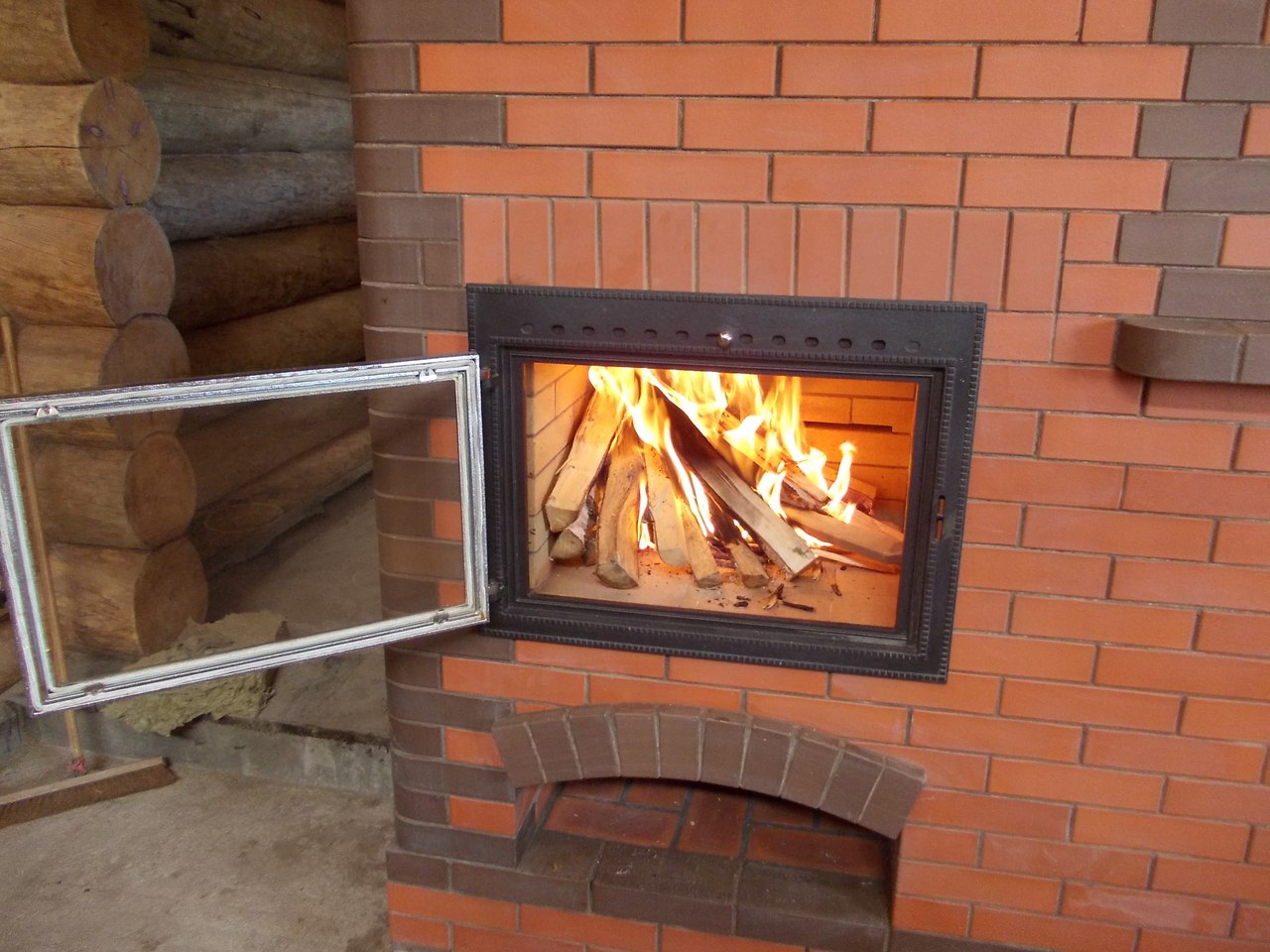

Коллеги ,подскажите пожалуйста,дайте ссылочку. Нужна дверка со стеклом ,шириной около 500мм. Отзывы,опыт использования. Заранее благодарен.
Писанин Роман +79036460762
СообщениеДобавлено: Пт 27 Январь 2017, 00:34 Ответить с цитатойВернуться к началу
У Меты есть дверка Нормандия там размер по моему около 55 см но она не половину чугунная рамка внутри сталь но у нее косяки через раз бывают шнур выгорает заводской менял на черный . А так мне очень нравятся дверки бывшей конторы Кенинг Файер хорошей Китай толстый чугун и жалюзи для ВВ верху . А так посмотри Пислу Буслинк и Халмат но ценик на порядок будет готовься.
 Размер файла:  210.69 КБ
 Просмотров:  1013 раз(а)
Последний раз редактировалось: Безумный Печник (Пт 27 Январь 2017, 00:48), всего редактировалось 1 раз
СообщениеДобавлено: Пт 27 Январь 2017, 00:38 Ответить с цитатойВернуться к началу
Вот неплохая дверка Pisla НТТ602 Каминная дверца 550*410 чернаяв спб в районе 46 тыс http://www.master-sauna.ru/catalog/zagruzhennyie/40100510-ntt602-kaminnaya-dverca-550-410-chernaya.html Confused
 Размер файла:  8.55 КБ
 Просмотров:  47141 раз(а)
СообщениеДобавлено: Пт 27 Январь 2017, 00:48 Ответить с цитатойВернуться к началу

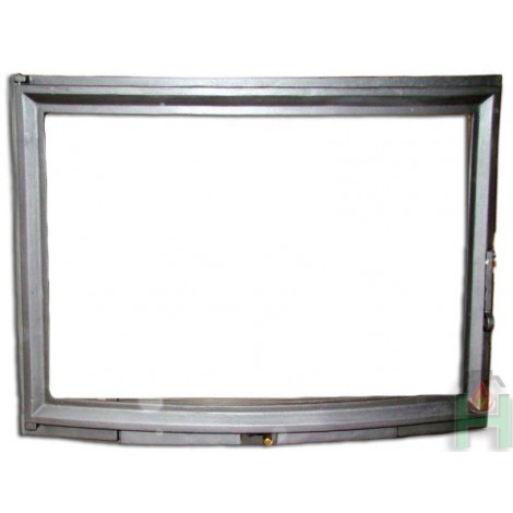

Посмотри у Халмата есть тоже две интересные дверки одна правда полукруглая по ширине .Дверца со стеклом FPL5 H0325 ( 37 тыс)
 Размер файла:  30.67 КБ
 Просмотров:  923 раз(а)
 Размер файла:  43.7 КБ
 Просмотров:  926 раз(а)
