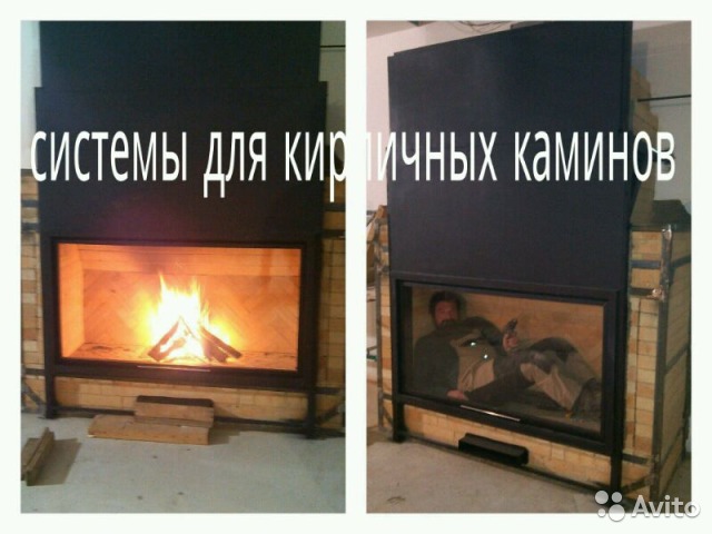

Обычный классический камин получить не получится. При закрытии топочной дверки камин перейдёт в режим печи. Температура в топке повысится. Выход будет не менее 500 градусов, а реально больше! Куда пойдут эти газы? В трубу? Сие преступление. Ессть схема камино печей, котрые являются печами, но реально выглядят как камин.
На приведенной вами картинке дверцы открываются в бок и конструкция слишком громоздка. И к тому же при открытии дверей это сооружение будет восприниматься как ПЕЧЬ, а не КАМИН. А мне нужно именно вертикальное открытие дверцы и компактный камин. И почему не получится получить классический камин? А как же работаю камины с встроенной закрытой топкой? Хочу то же самое, но без металлического вкладыша-топки. Печь-камин точно не подойдет. Мне в гостиной нужно именно камин, а не печь.

Картинку я привёл как пример. Написано что форма может быть любой. То есть может быть меньше и менее громоздская. И дверка может быть другого размера. Можно и вверх и куда угодно. В чём тогда вопрос?
Камины со встроенной топкой работают совсем не так как работают кирпичные печи и классические кирпичные камины. Кактус и Банан это растения но разные ;) На один больно садится, а на другое сложно залезть. Это разные устройства, хоть и на вид похожие ;)

Причина следующая - хочется иметь обычный классический камин, который при необходимости можно прикрыть. В моем понимании (а по профессии я Инженер) в решении нет ничего сложного. Есть два варианта:
1. Сделать по бокам переднего края топки П-образные направляющие из тугоплавкого металла, по которым дверца будет ходить вверх-низ, приделать к дверце камина противовес на тросах, и роликовый механизм для плавного движения (аналог того, как это выполнено в металлических топках).
Да все металлические конструкции которые обращены в сторону топки -можно сделать из жаростойкой стали AISI310S.И уже надежнее и долговечнее намного будет чем в серийных топках из стали не понятного происхождения. В аннотации -я не никогда не видел описания из какой марки стали это сделано. Да и сам корпус топки неизвестно из какого металла. Самое главное в таком камине обеспечить съём лишнего тепла со стенок топливника и дымосборника.Механизм подъёма сделать не тросах а на цепи -надёжнее. Трос протрётся и как потом стелать замену?
Василий Питерский писал(а):
2. При выполнении кирпичной кладки предусмотреть пазы по бокам топки для движения дверцы. Дальше - как в варианте №1
Герметичность обеспечить между подъёмным механизмом и кирпичной кладкой -тоже есть много реальных тех решений. "В то время когда космические коробли бороздят просторы вселенной....."А тут просто камин. Грамотный инженерный подход прежде всего нужен. И такая конструкция будет намного надёжней стандартных серийных евротопок. Там где производители на всём экономят для снижения себестоимости серийного производства и для повышения покупательской способности в сравнении с конкурентами.

Вот так
 Размер файла:  64.65 КБ
 Просмотров:  924 раз(а)
Сообщения: 6776
СообщениеДобавлено: Пн 30 Январь 2017, 12:33 Ответить с цитатойВернуться к началу
Dreamdavids писал(а):
Вот так
Отличное решение.
