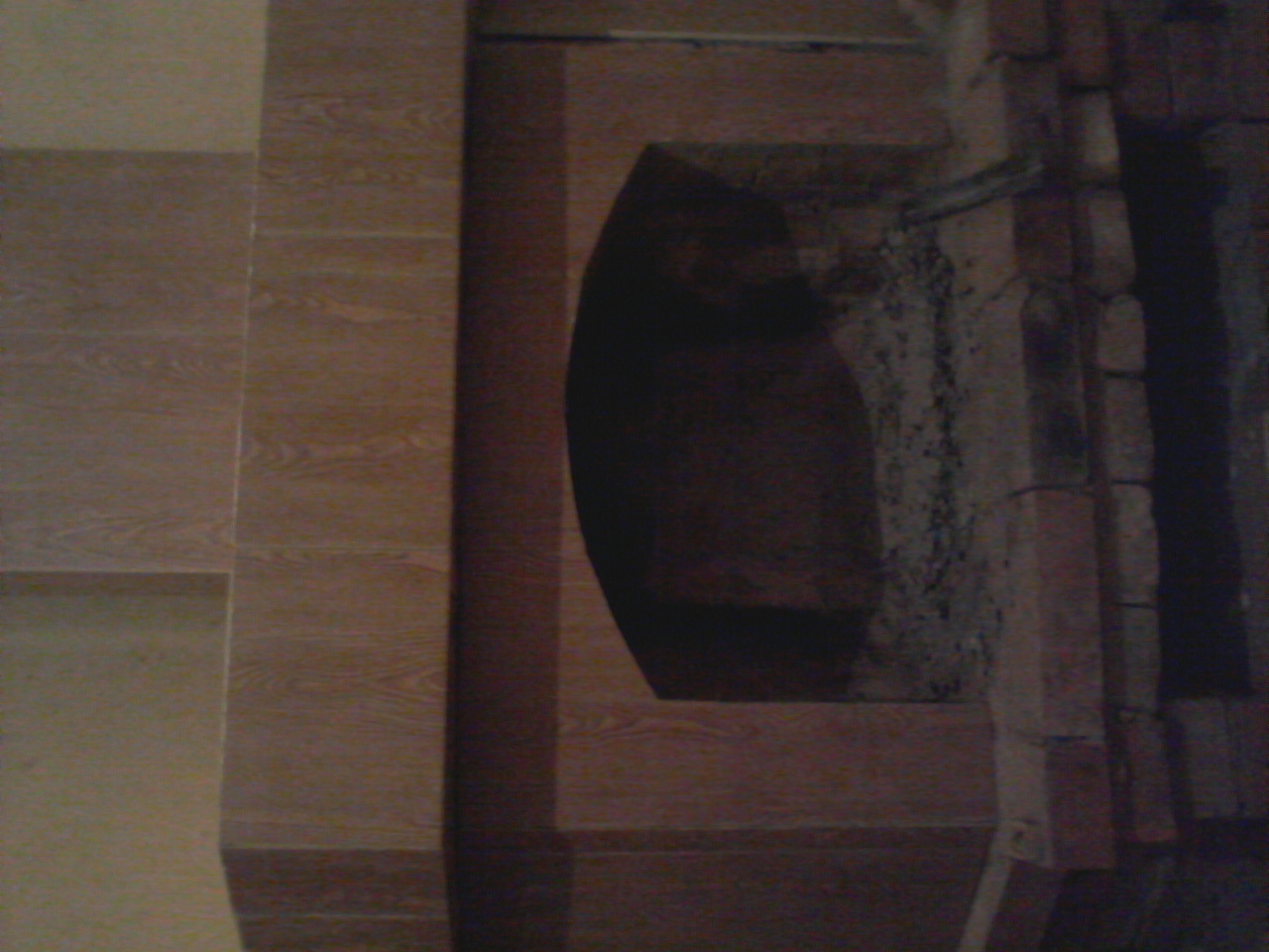

Господа мастера,помогите решить вопрос-сложил камин,высота дымохода 6,5-7 метров(5 метров кирпичная кладка,сечение 14*25 см.,+ 2 метра асбестовая труба диаметр 15 см.).Не дымит,но через несколько часов после топки начинается "весенняя капель"-образуется конденсат и капает на задвижку,причем,после последней топки прошло 4 суток-капель продолжается!(температура на улице в среднем около ноля),труба на чердаке кирпичная + утеплил стекловатой.Вот думаю-если уменьшить высоту портала-поможет,нет?

По трубе придется весны ждать,у нас уже белые мухи летают(потому асбестовую и ствил,до морозов торопился успеть Sad )Размеры портала высота 50 см(арка),ширина 68,глубина 44.За прототип брал камин "Аннушка",с изменениями...да практически во всем,кроме основополагающих моментов.

как-то так получилось
