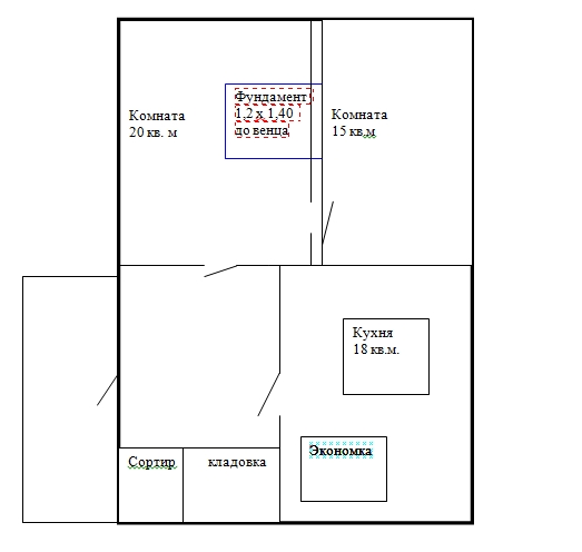

Резонный вопрос, если есть уже какая- никакая русская экономка, то может действительно перебор уже будет с русскими ? Вообще- то теплушки на 35 квадратов достаточно, если комнатёнок не много...Планировку бы посмотреть. Возможно и экономку под снос, тем более, что используется не часто, а теплушку путную сложить.

Прихожая 12 м2, 2 комнаты - 20 и 15, кухня - 18. ИТОГО - 65 кв.м. Всё раздельно. Лишь комнаты смежные.
Перепланировка - серпом по яйцам... Не всё мне нравится, а точнее почти всё не нравится. Но я брал сруб под крышей и был зажат финансово и по-времени. Дом не был готов к зиме. Об удобствах не думалось. И ЭКОНОМКА уже стояла.

Попытался, Андрей Алексеевич.

Ну вот...Конечно здесь напрашивается чисто отопительная печь. Как ни крутил, не получается расположить её с тем, чтобы и в проём в потолке трубой попасть, и чтобы мощности хватало на комнату 15 м.кв , не перегревая вторую комнату... Не придётся ли потолок в новом месте прорезать, а старый проём глушить ? Тогда встаёт противоходка широкой стороной в стене... Sad

Сам виноват: схему нужно было сразу приложить. Отпали бы различные предположения...., а если..., а может... Только время зря потратили на меня. Виноват - исправлюсь.
Насчёт противоходки, Андрей Валентинович, "разжуйте".

Противоходка - топливник в середине, по бокам по колпаку и подъёмному каналу в верхний колпак, из которого дым уходит в трубу. Этих печей всяких полно, от каминопечи с ХК, до просто отопительной.

Переведите, через скрин, в джипеговые картинки...

В jpg переделал. Так проще вроде Smile

КП - камино-печь 4,5х5,5 с ХК, футерованная, да и с калориферными каналами в "пятнашку" Razz на это место.
Однако, судя по прочисткам, бюджет на печь "отложен" не великий...
Но сам - по-тихоньку, ставил бы новую Экономку 5,5х7,5 в перекрестие простенков. Cool , да с регистром бы Very Happy
