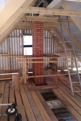

Да ,что ты вы меня вообще расстроили, планировал разобрать с ним и заставить перекладывать его под мои руководством, зовут его владимир фамилию позже напишу так как не знаю. если можно озвучить конкретные косяки. я так понимаю
1. Уголок над топочной( ни кого металла в кладке)
2. нет распушки на трубе.
3. невыдержан зазор между сгораемыми поверхностями и печкой.(холодная четверть или отступка)
4. Нет армирования( возникает вопрос как же металл в кладке,не будет проблем)

труба сделана без всякой гильзи, просто кладка .тоже переделывать? фото позже закину.

Нарушения требований СП 7.13130.2013 :
1. Нет безопасного расстояния от поверхности печи до деревянной стены.
2. Нет распушки трубы, дерево вплотную к кладке вполкирпича.
Армирование и уголок к делу не пришьёшь, но о печекладе многое проясняет. Печь эксплуатировать нельзя, и исправить невозможно, только разбирать. Фото мансарды не информативно, как там балка проходит ?

СообщениеДобавлено: Ср 30 Декабрь 2015, 16:08 Ответить с цитатойВернуться к началу
фото

СообщениеДобавлено: Ср 30 Декабрь 2015, 16:36 Ответить с цитатойВернуться к началу
балка проходит в 15 см от трубы

СообщениеДобавлено: Ср 30 Декабрь 2015, 16:41 Ответить с цитатойВернуться к началу
Если это чердак - допустимо, но что толку, печь - то разбирать всё равно... Sad

СообщениеДобавлено: Ср 30 Декабрь 2015, 16:43 Ответить с цитатойВернуться к началу
это второй этаж будет, трубу планировал подвесить и печь переложить
Сообщения: 1602
СообщениеДобавлено: Ср 30 Декабрь 2015, 17:36 Ответить с цитатойВернуться к началу
Труба может быть и без гильзы,но пожарные нормы в перекрытии должны быть соблюдены если кирпич 38 см от дыма.Поскольку печь двух контурная должен быть зазор между контурами. Если решите переделывать с этим печекладом, то стоит сначала почитать форум тут много полезной информации а затем в процессе работ, выкладывать фото процесса на обсуждение.А трубу можно и подвесить.
