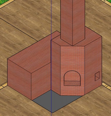

Доброго времени суток.
Рассматриваю вопрос о кладке отопительной печи с лежанкой. Эскиз печи приведен в приложении.
Прошу дать оценку технической возможности реализации такого проекта.
Характеристики отапливаемого помещения:
3 смежных комнаты.
Общая площадь порядка 65 кв. м.
Общий объем 163 куб.м.
высота потолков 2,5 м, высота мансардного этажа 2,5 м

Возможен . Требуется детальная проработка

высока лежанка .

Сие решаемо
СообщениеДобавлено: Пт 3 Февраль 2017, 07:34 Ответить с цитатойВернуться к началу
забавно...Можно любоваться на огонь через большую дверку с стеклом и на чьи то ноги на лежанке Smile

Согласен, лежанка на эскизе немного высоковата. Планирую высотой 1,2 м. так как стены лежанки выполняют функцию отопительных щитков в смежных комнатах.
Прошу в личку дать информацию о порядке стоимости кладки печи с материалами.
