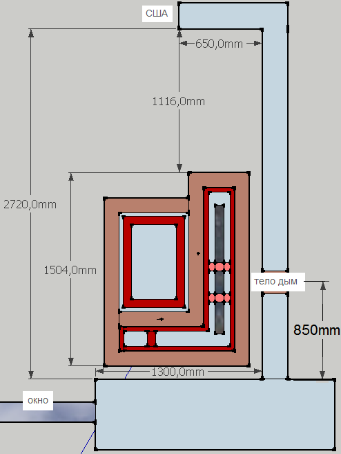

Ладно я zipat его.
Давайте посмотрим, если они могут пройти, хотя я вижу на картинке ниже.

В конце концов нам это удалось! !! Smile
Большое спасибо.
Теоретически если регистр имеет 10-12 кВт, то нет необходимости для второй колокол.
Один колокол, параллельно с координационным центром, вполне достаточно.
Вторичный воздух не выходит из погребальных урны.
Для хорошей стрельбы, я думаю, что черные печи deasuăra вспышка будет ОК.
Каково ваше мнение?

Это шаблон, который я думал.
Я надеюсь, что размер газов это хорошо.
Вторичный воздух входит через спину, отделены от погребальных урны.
С уважением.

И картинка с Ваче Местоположение котла.

Можете ли вы сказать мне, если размеры дымовых каналов являются хорошими?
И выходных каналов вспышки?
Какой компьютер вы использованием, или как сделать эти клубы?
Спасибо.
