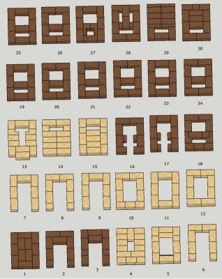

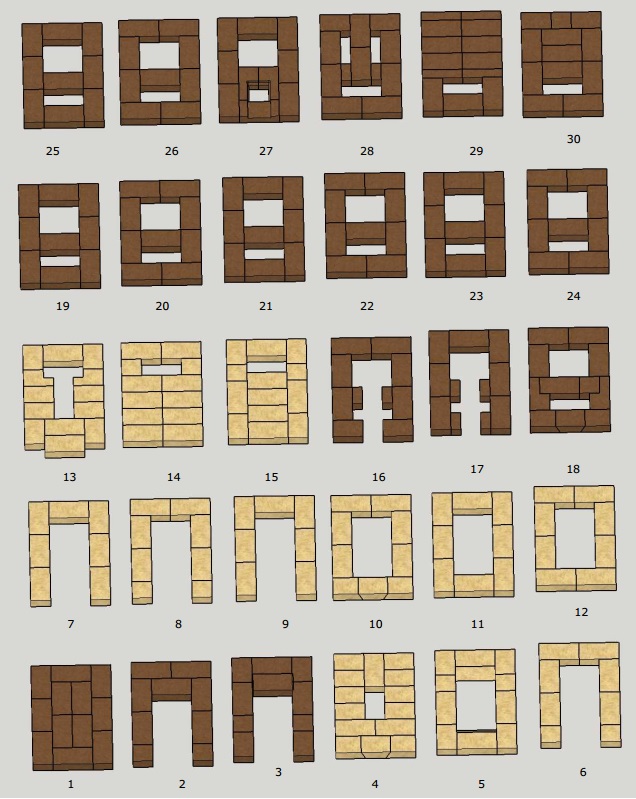

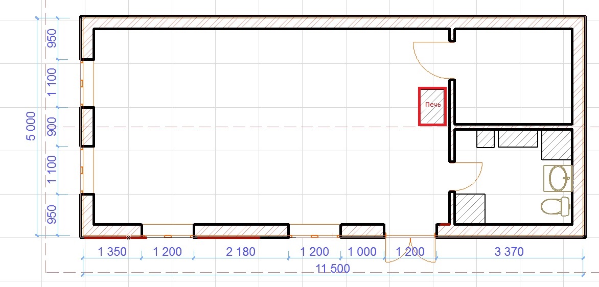

Весной планирую начать строить себе небольшую столярную мастерскую. Отапливать ее хочу печкой и электричеством. Печь рассматриваю 2 на 3 кирпича. Возникает ряд вопросов:
-правильно ли я выполнил порядовку?
-можно ли строить печь в плотную к стене из газосиликата толщино 100мм?
-как минимизировать риск растрескивания печки?
Зарание спасибо.

На эту площадь нужно примерно 64х102 или 64 х 116 или 76х89 . Топка без футеровки нежелательна крайне . Ставить вплотную к стенке глупо в силу потери теплоотдачи от прислоненной стенки .. Опять же , в Вашем случае желательно вывести часть печи в санузел и прихожую (тамбур0 . Рациональнее и позволит полностью отопить мастерскую печью.

2.5 на 3.5 это самый минимум (с учётом футеровки)
Посмотрите проекты в теме http://forum.stovemaster.ru/viewtopic.php?t=9697&start=40

Мне не нужна печь с запасом тепловой инерции на сутки.
Мастерской буду пользоваться не каждый день. Планируется такой режим: когда не пользуюсь электрообогреватели поддерживают +10; а когда нужно разогреваю то +20 с помощью печки. Поэтому печку хотелось бы способную быстро нагреваться, но не имеющую при этом раскаленных частей на которых горела бы пыль.

Вы пытаетесь соединить несоединимое. Либо теплоемкая печь , либо буржуйка. В Вашем случае теплоемкая предпочтительнее. Для поддержания температуры +10 можно топить раз в два- три дня. Безо всякого электричества. Тоже вариант .

А если использовать каркасную тонкостенную

Тогда уж в мет. футляре . они , как правило , в 1/4 кирпича . Только трубу коренную . И потом . Чем не нравится теплоемкая печь? По деньгам так на так , для мастерской внешний вид не критичен.
